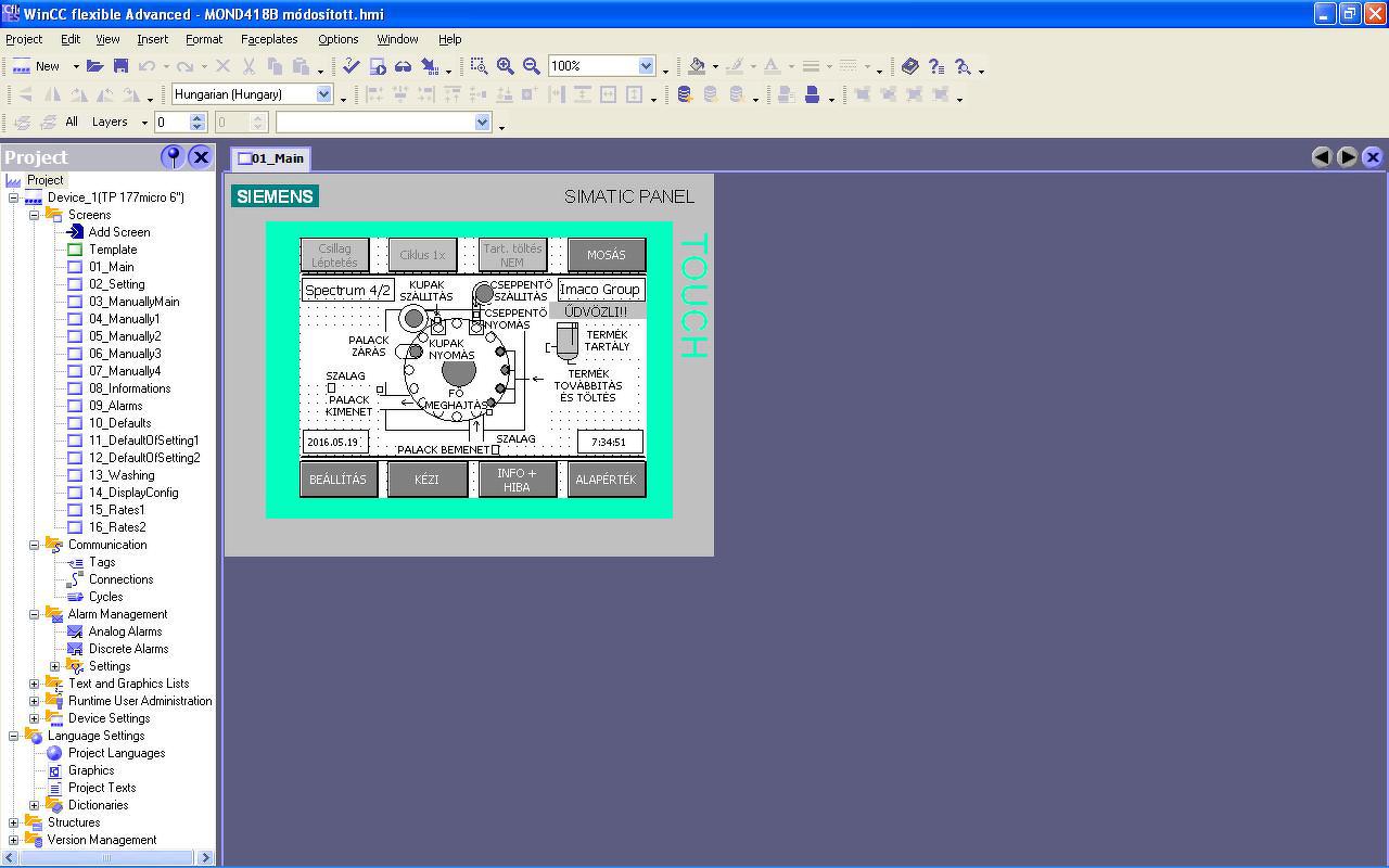

(#) Thomas10100 válasza pont hozzászólására (») Máj 18, 2016 /
Megvan a Wincc flexible a laptopon, van USB-s kábelem is, megvan a szerkesztett program is. Csak azt nem találom hol lehet átküldeni HMI-re. A menüpontot nem tudom.
A HMI-n a kezdőképnél a Transfer kiválasztva, ahol várja az adatot.
Szerkeszteni és újat létrehozni tudok, csak eddig élesben nem kellett át tenni HMI-re, csak szimulálni kellett eddig.
(#) mazso1988 válasza Thomas10100 hozzászólására (») Máj 18, 2016 /
Megnyitod a projektet Wincc flexible programban. És a szimulációs ikon mellet jobbra a 3.ik kis ikonra kattintasz (kis nyíl lefelé) az a transferálás! Itt tudod kiválasztania transferálás módját is (milyen protokolon történjen). TP 177 ha jól emlékszem PPI protokolt használ.
Sok sikert.
(#) Thomas10100 válasza mazso1988 hozzászólására (») Máj 18, 2016 /
Helló!
Hogy tudom odavarázsolni az ikont, mert nekem az nincs ott.
Kellene látnod. Ott kell legyen a "Start Runtime System" gomb mellet amivel indítod a szimulációt. Attól jobbra a 3.-ik a Transfer gomb.
Vagy ha tényleg nem találod próbáld meg így:
Project-->Transfer-->Transfer

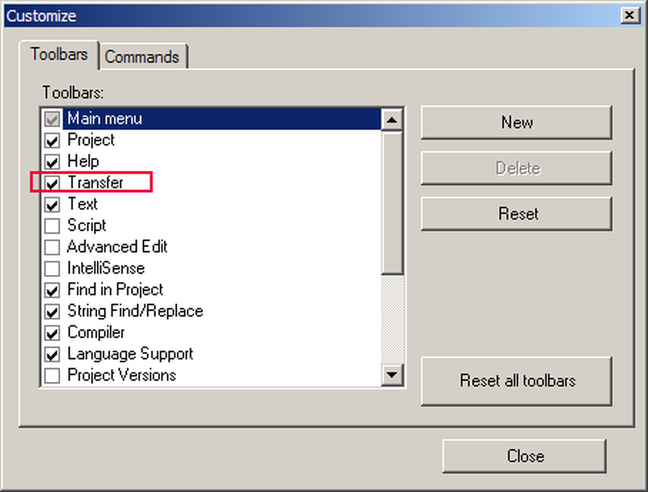

(#) K0bzoli válasza Thomas10100 hozzászólására (») Máj 22, 2016 /
Helló!
A tag frissítési gyakoriságnak (acquistion cycle) nincs semmi köze a nyomógombra adott reakcióhoz. A gomb azonnal beírja TAG-et amikor megnyomják (vagy felengedik attól föggően melyik eseményéhez van rendelve).
Egyébként csak találgatni lehet. A válasz nagy mértékben függ attól hogyan kezeli a HMI és a PLC a gombokat. Nagyon sok nagyon eltérő megoldás létezik.
Az hogy hiányzik gomb vagy máshogy vannak a gombok a WccF toolbar-on abban szerintem semmi fantasztikus nincsen a toolbar megjelenése személyre szabható. Jobb katt rajta, előbukkanó menüben Customize menüpont.
Egyébként ha nincs is ott az ikon, a menüben benne van a funkció (Project/Transfer/Transfer)
(#) Thomas10100 válasza K0bzoli hozzászólására (») Máj 22, 2016 /
Semmilyen menüben nem volt transfer. A személyreszabható toolbarban sem volt kiválasztható, ott sem volt a listában.
