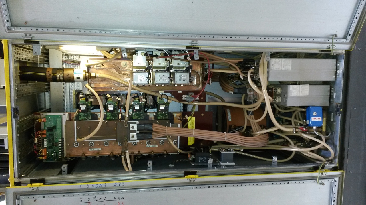

sziasztok,
A csatolt kép az indukciós edzőnk egyik frekvenciaváltójának a kapcsolószekrényéről készült.
Érdekességképpen felrakom ide.
Folyamatos teljesítménye 150kW, a frekvenciaváltó optikai vezérlésű IGBT hidas, teljesen vízhűtött kivitelű.9,2kHz körül működik, amit a kicsatoló oldalon állít be a vezérlés levegős működtetésű mágneskapcsolókkal kapcsolt kondenzátor fokozatokkal.A kimenőfeszültsége 300-400V körüli, 300-400A áramerősség mellett amit a kép jobb felső részén található szintén vízhűtött koaxiális kábel továbbít egy 10:1-es transzformátorra, amire az induktor csatlakozik.6 db ilyen egység működik egyidőben.

(#) elektroncso válasza Mate78 hozzászólására (») Júl 17, 2016 /
Jó komoly. Hamarosan én is fogok tudni hasonlót bemutatni. A héten fut be a céghez (ahol nyári munkán vagyok, édesapám keze alatt amúgy) egy 6 mezős elosztószekrény, átlagos 1600A-es terhelhetőségre, de mivel két transzformátoros a betáplálás a teljes szekrény főköre 50kA!-es zárlati áramra van méretezve. Duplázott 100/10-es rézsínből lesznek benne a fő sínek.
De róla majd ha elkészül.
