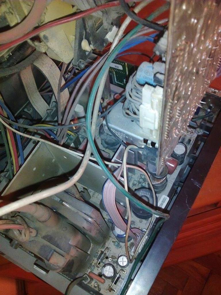

Szia. Itt lennének a képek, remélem látható azért valami rajtuk bár nem sikerült túl jól, viszont ha megmondod melyik része kell, akkor lefényképezem azt is. Samsung CW29Z306T a típusa.
Keresd meg az LR407S tekercset. Egy hengeres vasmagos tekercs. Nézd meg, hogy nem melegszik-e rendellenesen (nagyon forró), mert le szokott égni, de a zárlat csak lassan alakul ki.
Az LR402 tekercs valamivel melegebb volt mint a többi 20 perc után, viszont ami megsütött az a LA4875 ic bordája volt. Az tűz forró volt, nem tudom, hogy ez normális-e.
