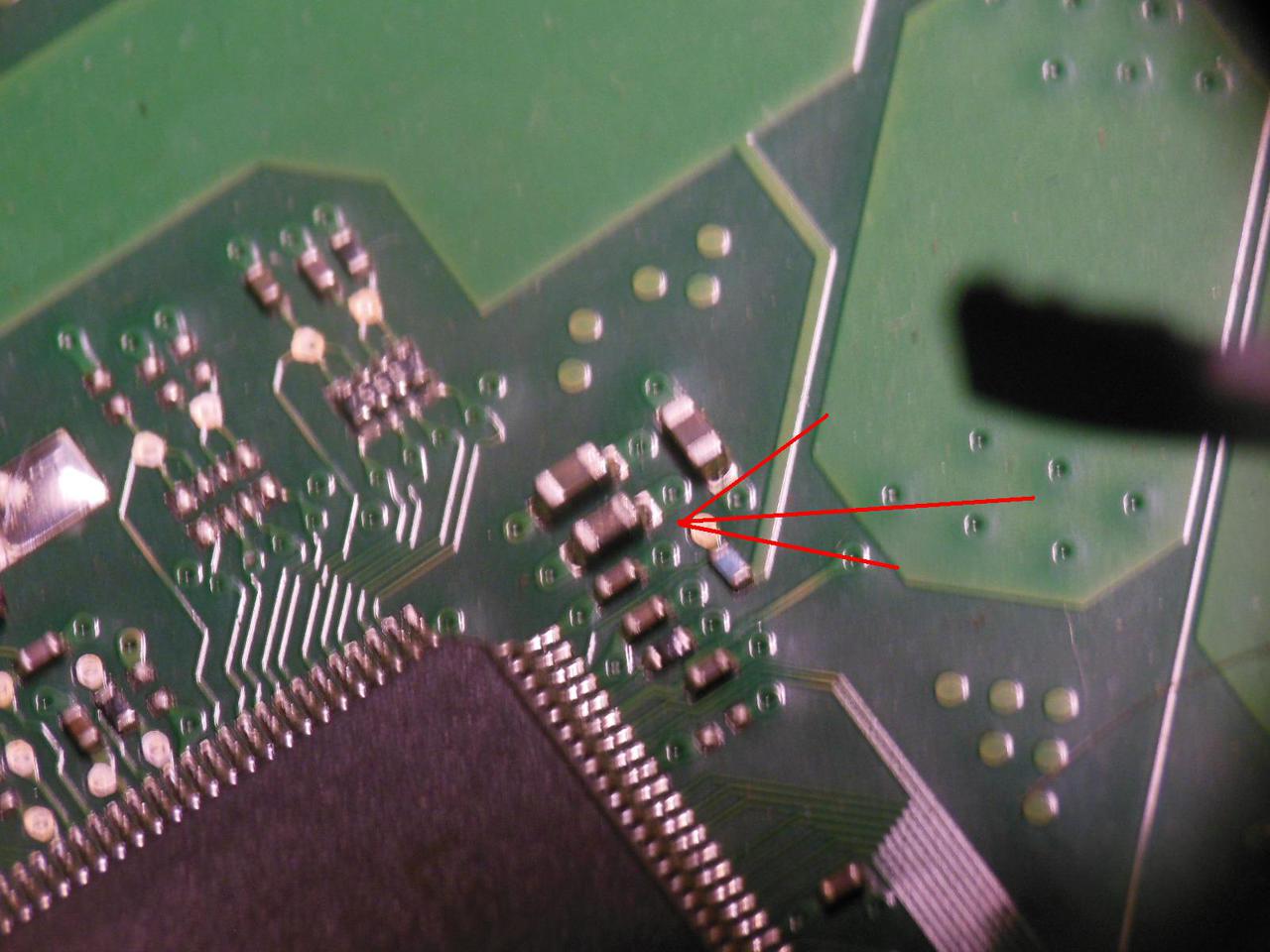

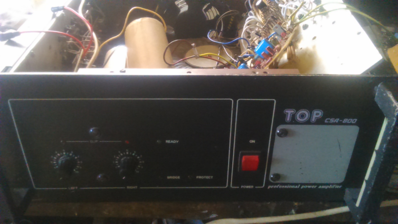

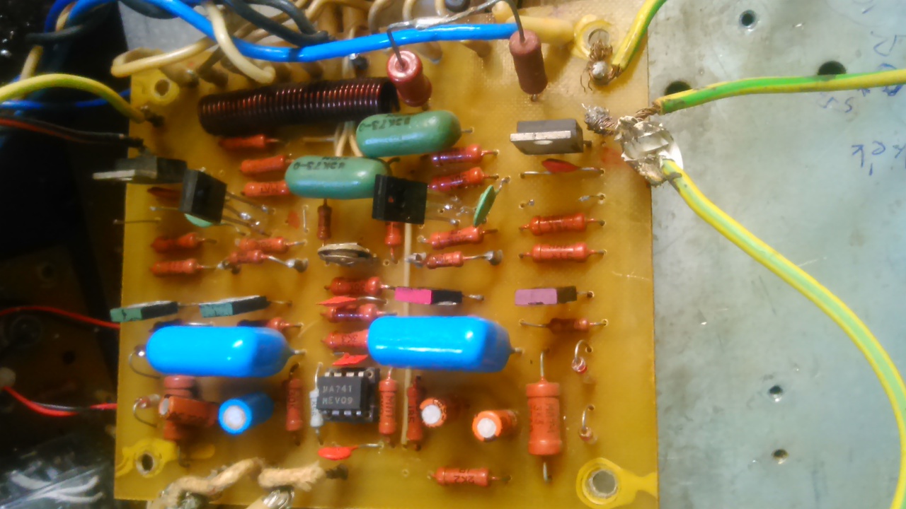

(#) bakmor hozzászólása Júl 12, 2016 /
Egy picit benéztem
TOP CSA800 A VÉGFOK NEVE. viszont a lényegen nem változtat.két oldalt a tranziszto mögött lévő dioda milyen típusú lehet. Képet már csináltam. Valakinek ötlet?

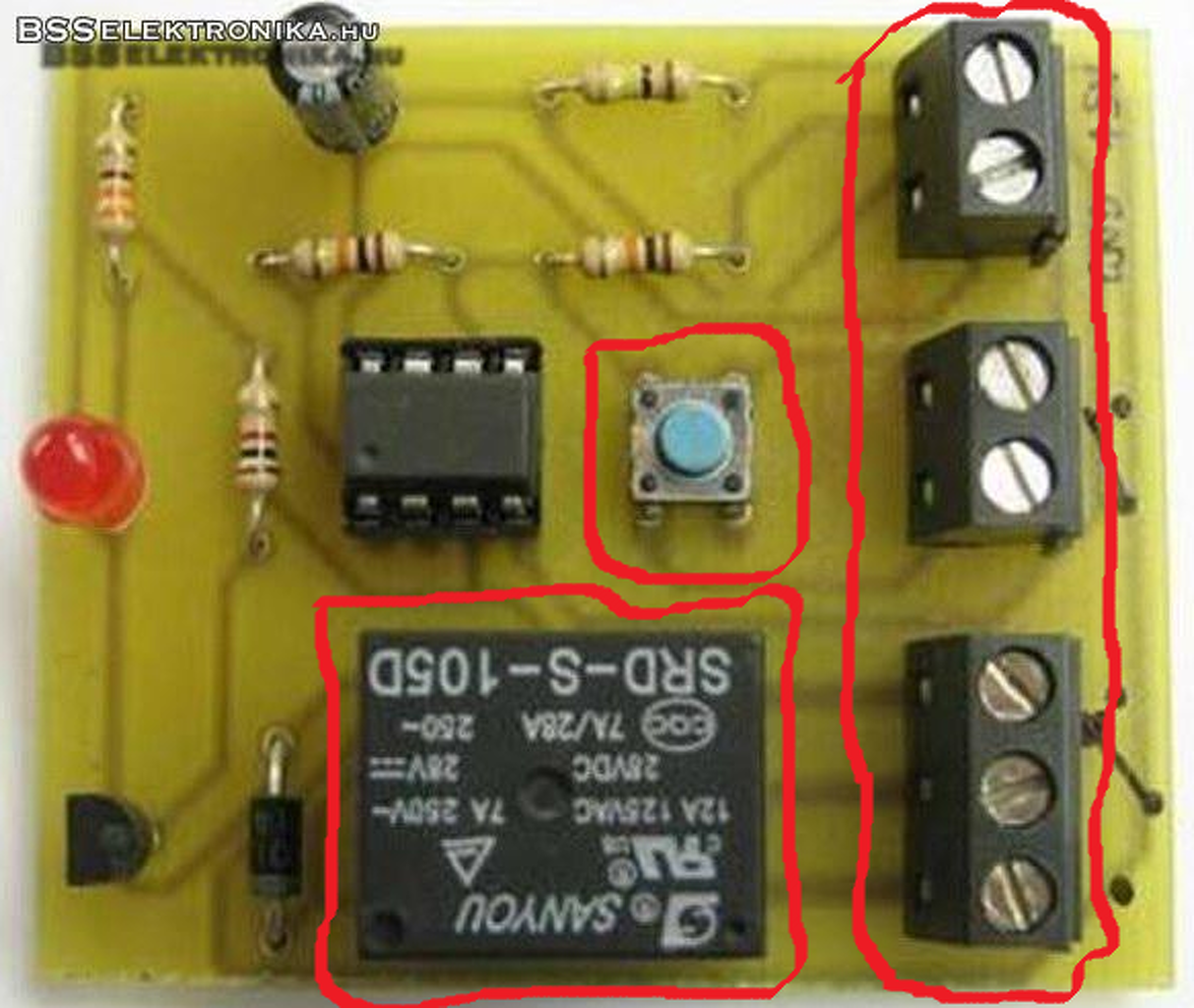

(#) Pagisz hozzászólása Júl 12, 2016 /
Sziasztok! A képen látható bekarikázott alkatrészek mik, és mire szolgálnak?
A hozzászólás módosítva: Júl 12, 2016
(#) csavarkulcs válasza Pagisz hozzászólására (») Júl 12, 2016 / 2
A nagy fekete egy relé, a kék az gomb, a feketék pedig kábel foglalatok, olyan mint a sorkapocs, csak a másik fele a panelban végződik.
a sárga lap neve nyomtatott áramkör, azaz NYÁK.
A kis barnák, színes csíkokkal, ellenállások,
a piros, az egy led
a fekete 3lábú egy tranzisztor,
a fekete fekvő, kétlábú egy dióda,
a kis tartály szerű izé pedig kondenzátor.
a soklábú pedig egy IC.

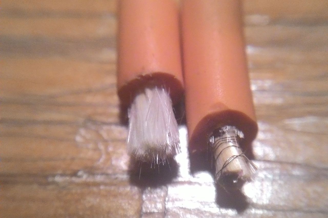

(#) TaNbEaRo hozzászólása Júl 12, 2016 /
Adott volt egy kis konyhai eszköz, ami melegen tartotta a benne elhelyezett dolgokat. Sajna elromlott, szétszedve nevetségesen egyszerű a szerkezete, lényegében minden elektronika nélkül csak egy vezeték van rákötve a 230-ra. Ez a vezeték lehet megtörve, elszakadva, mert minden mást rendben találtam, viszont ez egy furcsa, általam eddig nem látott vezeték. Szabad szemmel csak ilyen pamutszerű szálakat lehet látni, a képen látható nagyításon a jobb oldali részen viszont látható, hogy egy nagyon vékony huzal tekereg ez a pamutszerű rész körül.
Tudnátok segíteni abban, hogy ez milyen vezeték lehet, hol tudnék ilyet beszerezni ennek a pótlására?
(#) elektroncso válasza TaNbEaRo hozzászólására (») Júl 12, 2016 /
Ez valamiféle fűtőkábel lesz. De hogy hol lehet beszerezni olyat mint a tiéd azt nem tudom. De ez alapján google-ban már el tudsz indulni.
(#) moderboy válasza TaNbEaRo hozzászólására (») Júl 12, 2016 /
E kép és google keresés alapján azt mondanám, hogy kisteljesítményű fűtőkábel. Aliexpressen akvárium fűtésnek láttam árulni hasonlót, mint amit linkeltem.
(#) Chipmunk1960 válasza TaNbEaRo hozzászólására (») Júl 13, 2016 /
Biztosan így van, ahogyan írták. A feltekert drót ellenálláshuzal, az üvegszál, és ha jól látom szilikongumi, pedig a szigetelése. Ha a 2 végét a drótnak összetekered, működnie kellene megint, persze csak kellő óvatossággal!! 230V, mint írtad.

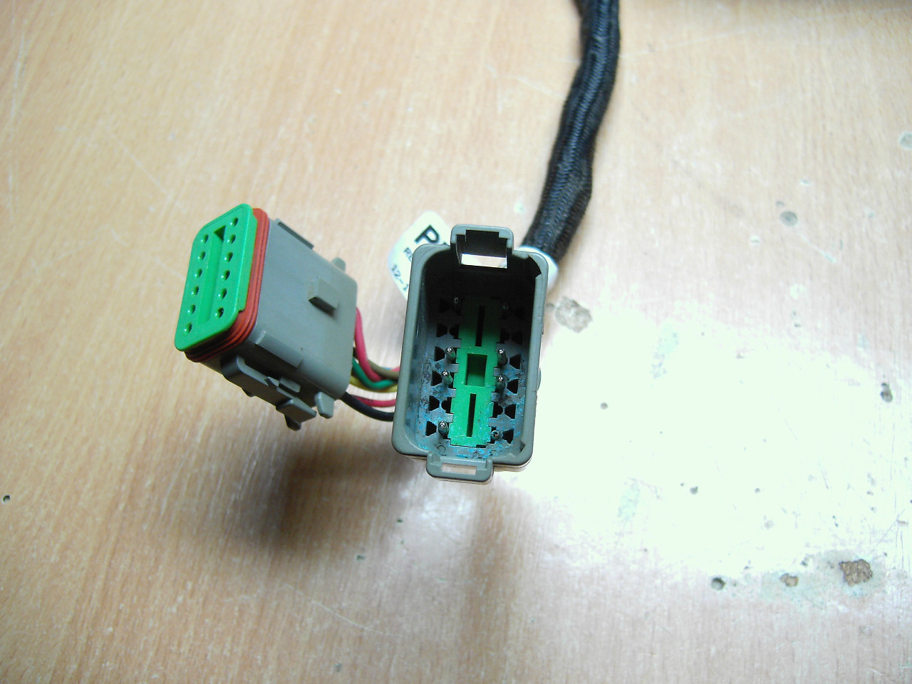

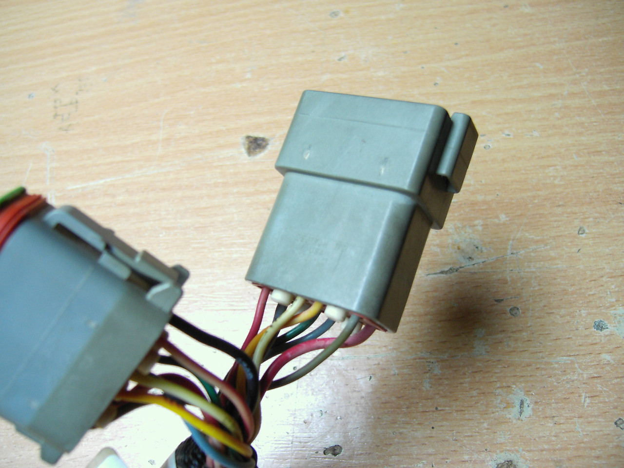

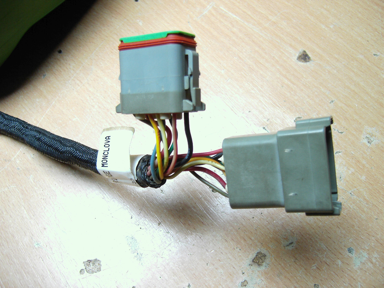

(#) Buvarruha hozzászólása Júl 15, 2016 /
Felismeri valaki ezt a fajta elvileg vízáló csatlakozót? Annyira nem bizonyult vízállónak és megette az oxid az egyik lábát, a pótlása eléggé körülményesnek tűnik. Ez egy John Deere Starfire 3000 GPS csatlakozója
A hozzászólás módosítva: Júl 15, 2016
(#) Buvarruha válasza Buvarruha hozzászólására (») Júl 15, 2016 /
Ja megvan deutsh gyártmány, nem is annyira ritka és nem is drága.

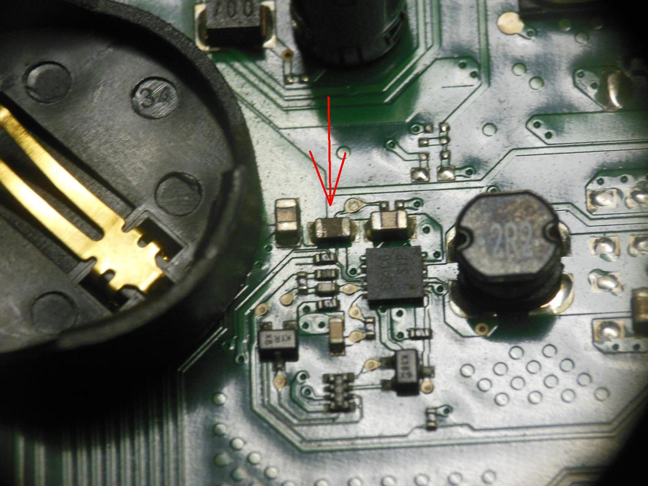

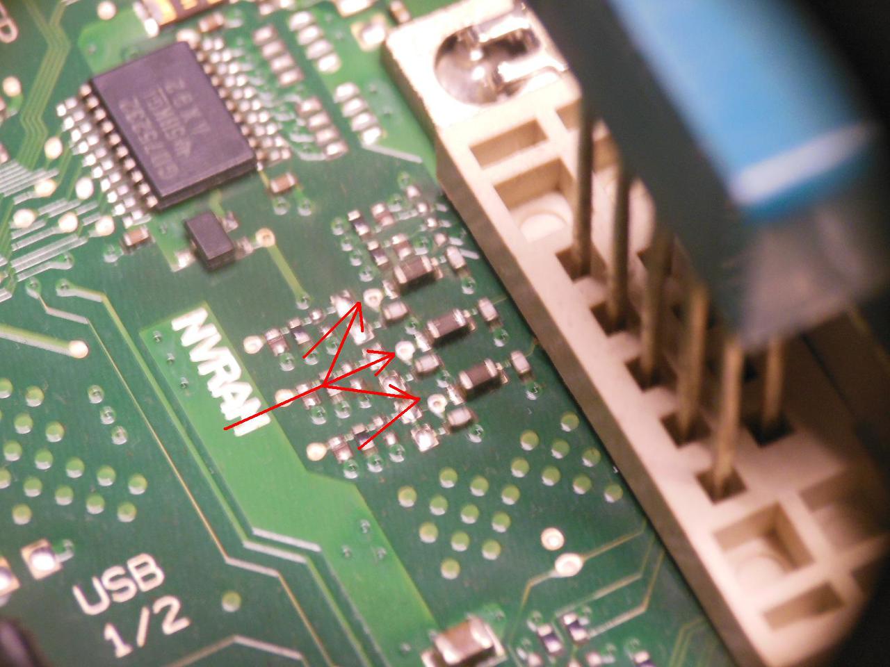

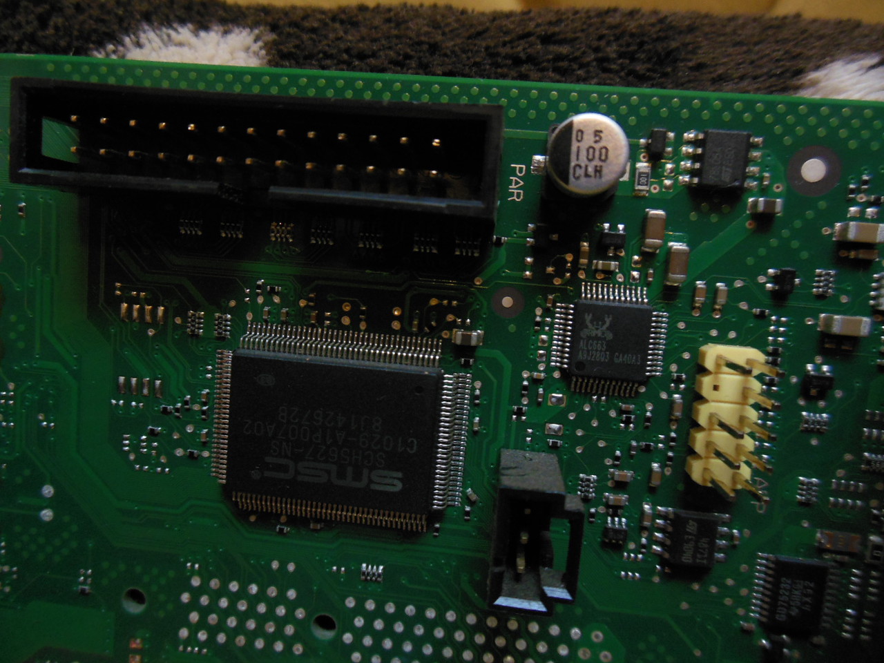

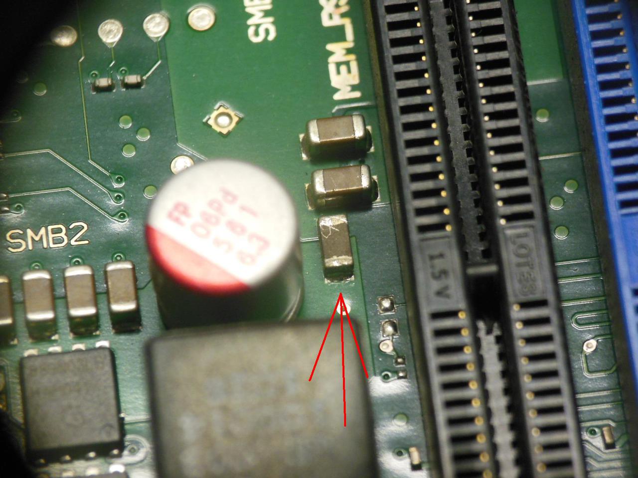

(#) Sam Seed hozzászólása Júl 17, 2016 /
Nemtudok azonositani egy SMD elkot. Ez van räirva:
05
100
CLH
Esetleg ti tudjätok a megoldäst. 5V 100uF? Köszönöm elöre is.
(#) mindenes válasza Sam Seed hozzászólására (») Júl 17, 2016 /
Az 05 nem tudom mi lehet 6V szokott lenni a "standard" érték, a 100u viszont helytálló lehet.
A hozzászólás módosítva: Júl 17, 2016
(#) Sam Seed válasza mindenes hozzászólására (») Júl 17, 2016 /
Egy PC alaplapon van. Epp sikerült összevälogatnom az "F" betüs boltban azt a 25db elkot hozzä (ezen kivül). 5 szämjegyü összeg lett a vege. Akik javitanak ilyet, nemtudom hogy megeri -e nekik..
Ensem ertem a jelölest. Probältam utänaolvasni, de hiäba.
(#) moderboy válasza Sam Seed hozzászólására (») Júl 17, 2016 /
Mi a probléma, hogy ennyi elko kell hozzá? Ha esetleg fordított tápot kapott, akkor kár vele foglalkozni.
(#) Sam Seed válasza moderboy hozzászólására (») Júl 17, 2016 /
Talän ezmär nemis annyira idevalo. , de elöször kezdte hogycsak mäsodjära bootolt. Utäna sorban adtäk meg magukat a ventiszabälyzok (teljes fordulatszämon pörögtek a ventik). Ezutän märcsak ugy bootolt, hogy egesz ejjszakära kihuztam.
MOstmär egyältalän nem bootol, es a kepen is läthato IC ( sch 5627 , ez felügyel mindent )
marhära melegszik. Nemtudom mi okozhatja. Röviden ennyi..
Tápegységet nézted, nem az száradt ki?
Komplett felujitottam. Most probära kapott egy mäsikat is. Hibät villogja a nevezett IC, de se kep, se hang.
(#) moderboy válasza Sam Seed hozzászólására (») Júl 17, 2016 / 1
Zárlatos tantál kondenzátor nincs a környéken?
(#) Sam Seed válasza moderboy hozzászólására (») Júl 17, 2016 / 1
6 darabot talältam, ami teljes zärlatot mutat. Egy az elem (3 elemet csereltem mar, mert mindig orabeällitässal kezdett), 3 a VGA kimenet (sose hasznaltam), egy a cpu hütö, es egy a PCI mellett (PCI wifi kärtya minig csak 2. bootra müködött) . Ätsipoltam az egeszet. Ezek most tantalok, vagy induktivitäsok? Hogyan allapitom meg az ertekuket ranezesre? Sok hasonlo van, amik nem vezetnek. Remelem tervezett szavatossag.
(#) Buvarruha válasza Sam Seed hozzászólására (») Júl 17, 2016 /
Azok induktivitások, azért vezetnek.
(#) Gabó válasza Sam Seed hozzászólására (») Júl 17, 2016 /
Mivel konkrétan nem írtad, milyen alaplap, azért megkérdezem milyen lap ez? Ill megéri ennyit foglalkozni vele? Ha valami spéci lap ok, de ha sima mezei, akkor is?
(#) eSDi válasza Sam Seed hozzászólására (») Júl 17, 2016 /
A mérés sok esetben csalóka lehet, ha nem forrasztod ki az alkatrészt. Viszont, ha ekkora baj van, akkor valószínű, hogy a táp nyírta ki az alaplapon lévő kondikat. Ritka, hogy ennyi minden beadja az unalmast. Viszont, ha a Super I/O is melegszik, akkor nem biztos, hogy a kondik miatt van táphiba. Inkább túláram lehetett, vagy túl nagy volt a hőség a dobozban és valamelyik BGA Chip-ben, vagy alatt zárlat jöhetett létre.
(#) Sam Seed válasza Gabó hozzászólására (») Júl 17, 2016 /
D2917. NAgyon nehez a hazaba talälnom megfelelö lapot. xeon 8 maggal. A gond, hogy forditott. Szembe a jobb oldalän vannak a csatlakozok. Räadäsul a häzät is szemetbe kellene dobnom. NAgyon a szivemhez nött, ezert sajnalnap szegenyt likvidalni. Bontott lapot kapnek hozzä, de kitudja az mikor adja meg ugyanigy magat. Biztos megerted.
eSDi: Pincebe van a gep. Orkän amit csinäl. Katalogus alapjan vegigmertem az elkokat. 30mR körül volt mind. 7mohm helyett. Nemsok, de a fele.
