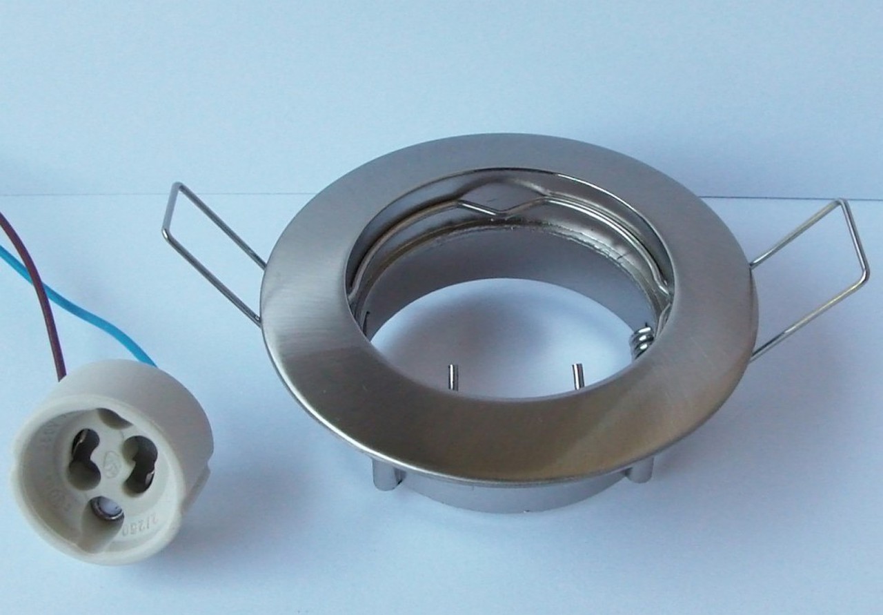

(#) finestizgood hozzászólása Júl 25, 2016 /
Konyhában található 5 db GU10 230V50HZ 35W spot lámpa,
Azt szeretném kéredzni hogy ehhez a lámpákhoz valami átalakító szükséges-e?
Hogyan lehetne megfelelően bekötni?
(#) kadarist válasza finestizgood hozzászólására (») Júl 25, 2016 /
Nem kell átalakító és úgy kell bekötni, mint egy ahogyan az izzólámpákat szokás.
(#) bakos13gab válasza zsoltee0001 hozzászólására (») Júl 25, 2016 /
Mert ha nem szakszerűen csinálod és valami véletlenül kilazul vagy megszakad bármi okból a nulla folytonossága, akkor "üzemszerűen" kiül a fázis mindenre...
(#) Bakman válasza finestizgood hozzászólására (») Júl 25, 2016 /
Nem teljesen egyértelmű a kérdés. Be van építve, de nincs bekötve? Hogy érted azt, hogy a konyhában található?
A GU10 jelzés a foglalatra utal, olyan mindenképpen kelleni fog a szakszerű bekötéshez, plusz valamilyen keret is, lásd melléklet. Ha 230 V-os izzót raksz bele, nem kell semmilyen átalakító, mehet rá közvetlen a hálózati feszültség.
