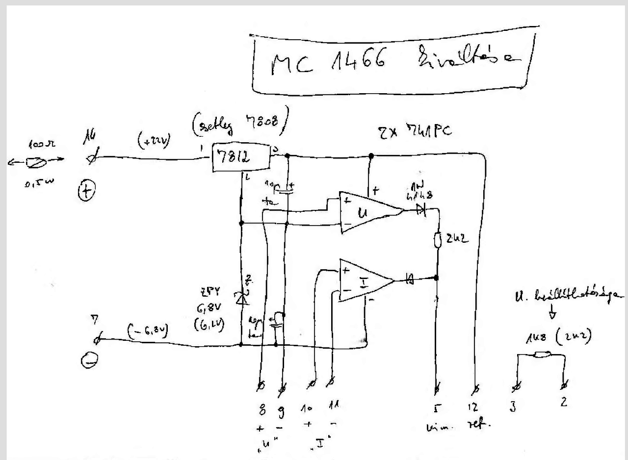

Imádkozz hogy ne az MC1466 legyen a hibás, mert azt nehéz szerezni, vagy ki kell váltani.

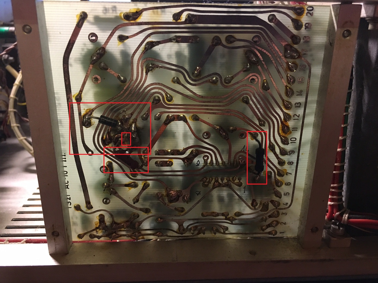

+ az előző hszemben van két kép, érdekes, hogy tákolgatták. Mindkét panelon 1-1 vezetősáv el van vágva és a rossz panelon 1db ellenállás van pluszban, a jó panelon pedig 3 is és egy dióda.

Az MC1466 kiváltható, például Béka mester honlapján is meg lehet találni a helyettesítését. Bővebben: Link
A jó hírem az az, hogy szerintem esetedben nem a "szent és beszerezhetelen" IC halt meg
De azért tedd el magadnak a helyettesítést, mert jól jöhet még...
