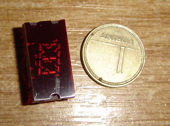

(#) Mzolee hozzászólása Máj 12, 2008 /
Hali fórumtársak!
Ha már nem tudtam aludni ma éjjel, feldobnék egy kérdést!
Van nekem ilyen kijelzőből egy fél marékkal: TIL302 datasheet
Kérdésem, hogy hogy tudnám meghajtani ha én feszt akarok mérni vele?
Üdv: Zoli
(#) Fery válasza Mzolee hozzászólására (») Máj 12, 2008 /
Mivel ez is közös anódos, Pl 7107-el, és kész a multi.
