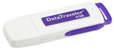

Egy kis fejtörő:
Szerintetek mi lehet az oka annak, hogy a mikro HiFi USB bemenetére kötött pendrive-ról történő mp3 zene lejátszása során a lejátszás megáll, valamikor néhány másodperc elteltével folytatja, máskor pedig újból kezdi a pendrive beolvasását. Néha a beolvasás sem sikerül elsőre.
Hogy szűkítsem a hibalehetőségeket:
a, Valószínűleg nem a zeneszámban van a hiba, mert:
- ugyanazon zeneszámot valamikor hibátlanul lejátsza, máskor elakad
- kétszer ugyanott még nem akadt el
- 64-320 kbps CBR vagy VBR nem számít neki
- nagyon változatos bitráták és források esetén sem mondható ki egyértelműen, hogy gond lenne a zenével.
b, A pendrive sem egyértelműen hibás
- mert 3db van belőle, mindhárommal gond van
- számítógép számára hibátlanok
- másik két ugyanazon márkájú mikro HiFi készülékem (korábbi modellek, egyik egyszerűbb, másik komolyabb) ugyanazon pendrive-ot elakadás nélkül lejátszák, bár itt is néha az egyik készülék (a komolyabb) elakad a beolvasás során, viszont lejátszás alatt nincs probléma velük
A szóban forgó 3db pendrive Kingston DTI/4GB (a képen). Tehát 4GB-os.
Van egy ugyanilyen Kingston DTI/1GB, azzal még semilyen körülmények között sem akadt el.
Akkor mondhatnánk, hogy sok neki a 4GB, de:
- A DT101C/8GB-ost is lejátsza - ez egy újabb fejlesztésű pendrive - (igaz ott is néha elakad)
- A 2 ével idősebb, 2008-as model hibátlanul kezeli a 8GB-ost is.
- Vagy az újabb modelekkel "visszafejlődtünk". A hiba csak a 2010-es HiFi-nél jelentkezett.
- Ráadásul 999 számot ismer fel, és 5-600 van a 4GB-os pendrive-on, tehát az sem lehet sok neki
Mindhárom HiFi elég jó márka, JVC.
Vagy a Kingston márka nem olyan jó ? (Milyen pendrive-ot használjak? )
Szerintetek hol van a kutya elásva?
Előre is köszönöm!
(#) steelbird válasza zoka hozzászólására (») Márc 19, 2011 /
Ha már ennyi mindent kizártál, akkor marad az, hogy lassú az adatátvitel sebessége, vagy maga a kiolvasás.
Próbáld meg úgy, hogy lemented róla az mp3-akat, megformázod, majd visszamásolsz mindent, ugyanis elképzelhető, hogy töredezettek a fájlok.
Az okozhat megakadást.
Sima, "kézi" mp3 lejátszót elég sokat javítottam, gyanítom, hogy ezek az asztali hifi készülékek is hasonlóak velük abban a tekintetben, hogy elég buta a szoftverjük, a számítógépekkel ellentétben.
Az mp3 lejátszók gyakran már attól meghibásodtak, hogyha valamelyik fájl nevében speciális karakter volt. (zárójelek, kapcsos zárójelek, felkiátójel, kérdőjel...)
Némelyik tipus már akkor meghalt, ha találkozott valamelyik fájlnévben egy ékezetes ő betűvel...
A másik, amire háklisak voltak a készülékek, az pedig az volt, hogyha nem csak mp3 volt rájuk töltve, hanem más tipusú fájlok is (exe, dll, ini, jpg, db, stb...).
Próbáld meg kiszűrni, hátha valami ilyen hülye hiba okozza, sosem lehet tudni...
(#) Dave87 válasza zoka hozzászólására (») Márc 19, 2011 /
Hasonló probléma nekem számítógépnél tűnt fel, USB hosszabító kábelbe dugva a pendrive-ot írási hibák léptek fel illetve eltűnt az eszközkezelőből. Egyértelműen kiderült, hogy a tápfesz esése okozta a problémát. Esetleg nálad nem lehet ilyen gond? (Valamiért kevés tápot kapna...)
(#) zoka válasza steelbird hozzászólására (») Márc 19, 2011 /
Próbáltam már formázni többször is, még a partíciót is letöröltem, aztán újra írtam, de ez sem hozott eredményt. A fájlnevekben ékezet nincs, és az ID3 tag is csak album, title, artist részeket tartalmaz. Műfaj, év akármi, mindent eltávolítottam, külön szerkesztő programmal, pont azért, hogy normálisan működjön a kijelzőn a kiírás. 1 szintű a mappa rendszer is, nincs mappa a mappában. Egy mappán belül is max 20-30 szám van. És csak mp3 fájlok vannak rajt. Ez kimondottan egy olyan válogatás, amire nem kerülnek már újabb számok.
Köszönöm a segítséget, ezek is biztosan okozhatnak hibát, amiket leírtál, de elvileg nálam ezek közül egy sem jöhet szóba.
Viszont az adatátvitel sebessége az egészen biztos, hogy lassú, mert sokáig olvassa be az elején.
Köszi még egyszer az ötleteket!
(#) zoka válasza Dave87 hozzászólására (») Márc 19, 2011 /
Nálam is egy 0,6 m-es hosszabbító kábelen keresztül csatlakozik rá a pendrive. A készülékre max 500 mA van írva, még külső merevlemezt is felpörget, viszont az lehet, hogy a hosszabbító kábelen valami zajt szed össze. De a kábel nélkül is elakad, míg az 1GB-os a kábellel sem.
A katalógusban írja, hogy a statikus elektromosság zavarhatja a lejátszást, de ha hosszabbító kábel nélkül is elakad, akkor nem (csak) azzal van a baj.
Nem néztél még utána a neten, hátha fórumokon írtak már ilyen hibát a készülékkel kapcsolatban?
Láttam néhány angol nyelvű oldalt, ahol a Kingston pendrive -okra írnak különböző készülékekkel problémákat...
Ha más tipusú pendrive megy a készülékkel rendesen, akkor a kongston -t nem szereti.
(#) zoka válasza steelbird hozzászólására (») Márc 21, 2011 /
Próbáltam rákeresni, de nem igazán találok használható írást.
Igen, most az lesz, hogy megpróbálok más márkákat is, de azért nem volt olcsó ez a 3-4 db Kingston. A másik készülékekhez ez is működik, azért is vettem belőle többet .
