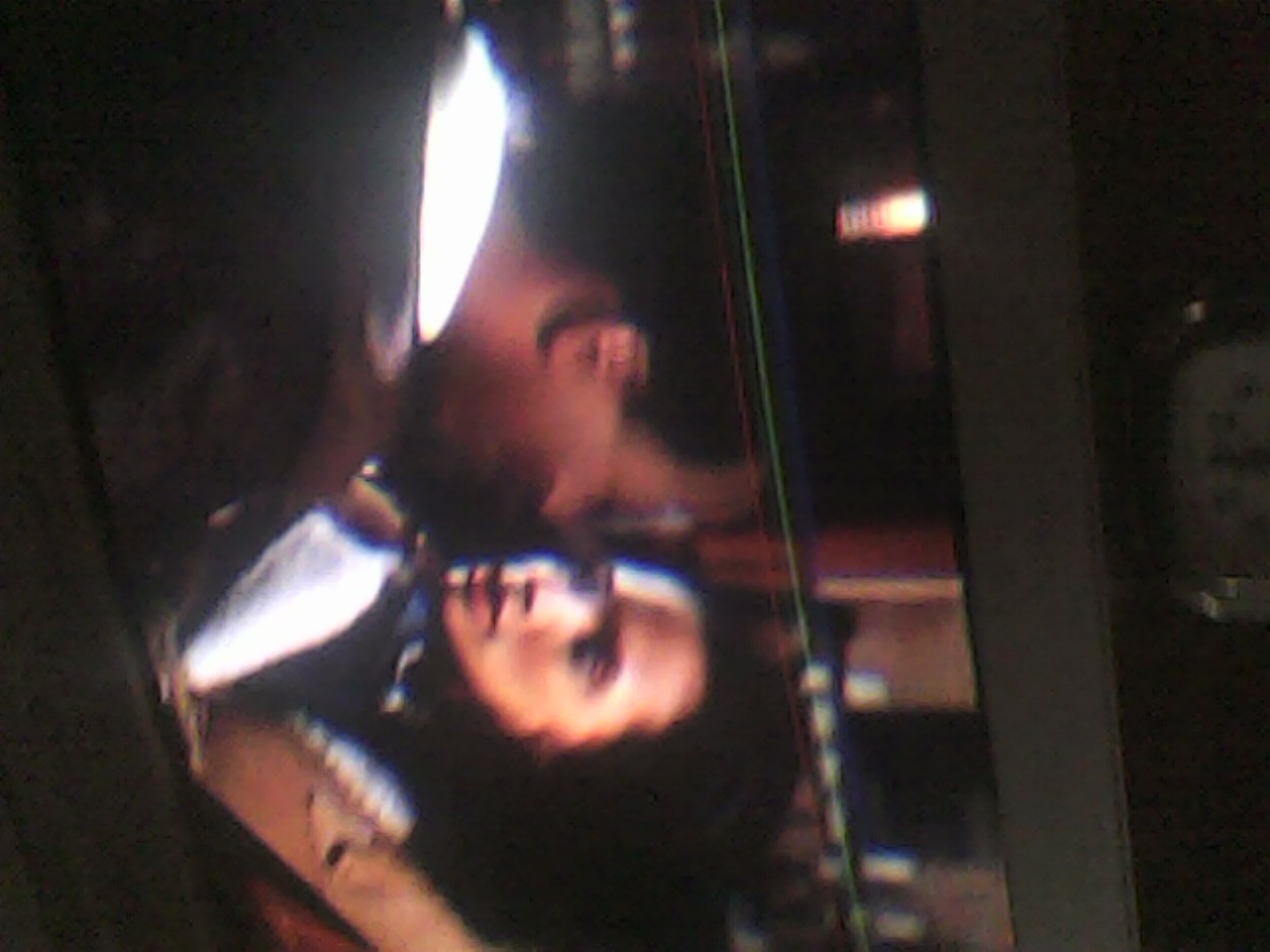

(#) domi64 hozzászólása Júl 26, 2016 /
Szervusztok! Van apukámnak egy Samsung márkájú, CZ-21F32T típusú képcsöves TV-je, már nagyon régi, 13 éves és 4 éve volt javítva színdekóder hiba végett (bekapcsoláskor nem volt hang, semmi, csak a képernyőn szürke háttér volt, fehér, ferde csíkokkal), a javítás óta még az a baja, hogy, hát kép és hang van, csak a képernyő felső részén van pár piros, kék, zöld és szürke csík, valamint a kép még homályos is egy kicsit, ezen kívül más baja nincs is! Mit csinálhatnánk? Válaszaitokat előre is köszönöm! Képek a TV-ről alább!
(#) domi64 válasza péter22 hozzászólására (») Júl 26, 2016 /
Ez bizony színdekóder hiba!
(#) kadarist válasza domi64 hozzászólására (») Júl 26, 2016 / 1
Milyen függőleges eltérítő IC van benne? LA7840? Mert ha igen, akkor cseréld a C307-es kondenzátort ezen IC mellett.

(#) kadarist válasza domi64 hozzászólására (») Júl 27, 2016 / 1
KS1A chassis- ra keress rá rajzügyileg. Vigyázz, több változat is van és ezért kérdeztem rá az IC típusára. Nézzél bele, porold ki és keress egy hűtőbordára szerelt soklábú IC-t.

(#) domi64 válasza kadarist hozzászólására (») Júl 29, 2016 /
Rákerestem a KS1A chassis-ra, és LA7840-es a függőleges eltérítő IC, tehát ahogy mondtad, mellette lévő C307-es kondi a ludas, megnéztem az "Electronical parts list"-ben, annak a bizonyos C307-es kondenzátornak a kapacitását és a feszültségét , feszültség 50V, kapacitás 100uF!

(#) kadarist válasza domi64 hozzászólására (») Júl 29, 2016 /
Tehát végül sikerült megjavítani kondenzátorcserével?
(#) domi64 hozzászólása Júl 29, 2016 /
Még egyelőre nem cserélem ki, mert még nem találtam hozzá jobb kondit (50V-osat)! Tönkremehet a TV attól, ha mondjuk egy 63V-os kondit tennék bele 50 Voltos kondi helyett?
A hozzászólás módosítva: Júl 29, 2016
Nem, sőt még jobb is lenne.

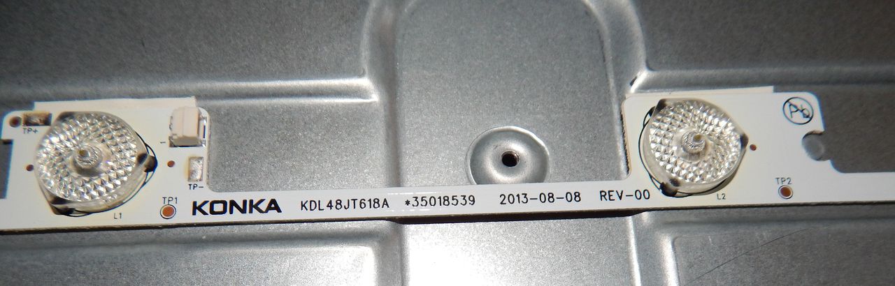

(#) geniusmax hozzászólása Júl 30, 2016 /
Július 18-án kérdeztem hogy valaki tudna segiteni egy Sencor sle48f10m4 lcd tv hibával kapcsolatban, nos megtaláltam a hibát, következő lenne a kérdésem hogy esetleg valakinek lenne ledsor vagy tudna infóval szolgálni honnan tudnák beszerezni ledsort a képen mellékelve.
(#) kadarist válasza domi64 hozzászólására (») Júl 30, 2016 /
Az a volt érték a kondenzátorra kapcsolható maximális feszültséget adja meg, tehát nem okoz semmilyen problémát, ha nagyobb feszültségtűrésűt építesz be oda.
(#) kadarist válasza geniusmax hozzászólására (») Júl 30, 2016 /
Vehetsz komplett csíkot is, de cserélheted egyenként is a LED-eket. Keresés: Bővebben: Link.
(#) geniusmax válasza kadarist hozzászólására (») Júl 30, 2016 /
Köszönöm az infót.
