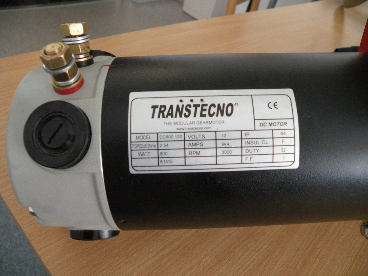

Vásároltam egy nagy teljesítményű DC motort melyen négy szénkefe van ,ugyanakkor az adattábláján az van 12 V 800 W ez így rendben is van, de akkor miért van az is az adattábláján,hogy 94,4 A az áramfelvétele.Nekem ez valahogy nem stimmel mert ha 12 V 800 W akkor 67 A-nak kell lennie az áramfelvételének nem pedig 94,4 A -nak . Üres járatban rátettem a lakatfogót és 45 A -t mutatott ,terhelve nem próbáltam,lehetséges,hogy terhelve 94,4 A-t vesz fel .
A DC motor amikor indul nagyságrenddel több áramot igényel mint amikor már pörög. ( az a névleges áramfelvétel).
Az biztos,hogy nagyobb áramot vesz fel ,akkor ezek szerint a 94,4 A az az induláskor felvett áram,mert nem azt szokták megadni hanem az üresjárati áramfelvételt ! Nekem sajna ez nem "gömbölyü" valahogy !

Szerintem az a 94,4 A azt jelenti, hogy mekkora maximális árammal lehet inditani (ezt alapul véve kell pl az áttételt a terheléshez számitani) ( erre a terhelésre vannak méretezve a kefék meg a kommutátor stb.) Egy autostarternál több 100 amperre pedig az üresjárási áram talán még 20 A sincs. Induláskor az ilyen DC motor sima rövidzár ( kevesebb mint 1-2 Ohm az ellenállása - ha ezt egyböl rákapcsolod a kemény 12 V-ra terhelés alatt leég minden kábel. Ezert kell korlátozni az indulási áramot). A hozzászólás módosítva: Júl 26, 2016

Ha lefényképeznéd az adattáblát, akkor lehet hogy egyértelműbb lenne a helyzet. Szerintem a motorokra a névleges adatokat írják. A névleges áram érték attól lehet olyan nagy, hogy rossza a motor hatásfoka, kb. 70%. Az üresjárási áramfelvétele azonban túlságosan nagy, valószínűleg valami baj van azzal a motorral.

Sziasztok ,Így néz ki az általam vásárolt motor amit csónak meghajtására használok .
Viszont vásároltam hozzá egy PWM 60 A-os szabályozót és azzal gyönyörüen működik ,vagyis szabályoz úgyhogy nem veszít az erejéből,pedig mindig azt hittem,hogy minden motor veszít az erejéből . A motornak meg állandó mágnes az állórésze !

Az a 800 W a mechanikai teljesítményt jelenti. Ha megnézed a nyomatékot és a fordulatszámot, akkor ez ki is jön. (P=M*2*pi*f/60) Az áram is névleges áram lesz, ez kb 1130 W villamos teljesítményt jelent, tehát ilyenkor a motor hatásfoka 800/1300=70%. Fontos adat az is, hogy S2 üzemmódot adtak meg. Ez rövid idejű üzemmódot jelent, tehát ezt a 800 W mechanikai teljesítményt csak rövid ideig bírja, utána hagyni kell kihűlni. Gyártói adatlap: Bővebben: Link

Probáld meg a munkapadon 12V-ra kötni és mérd le az idöt kb hány perc alatt melegszik üresen kb 60 fokra ( ennyit mindenképpen ki kell birnia). Ebböl tudod, hogy kb mennyit lehet a motorbol kihozni. Ha tul hamar ( perceken belül), akkor a 12V sok neki, 6V-l kell üzemeltetni, vagy ventillátorral ( vizhütéssel a csonakban) hüteni kell.

Ezt az S2 üresjáratra írhatták vagy terhelt állapotra ?
Az S2-t csakis terhelésre lehet értelmezni. Ha valoban nincs benne áttétel akkor viszont megadott fordulatszáma gyanusan alacsony, lehet hogy üresjáratban sokkal több lesz.

Most nézem az adatlapot, eléggé kézbentartitt motorrol van szo 23. Oldal. A fordulatszám stabil az egész tartományban, de meglehetösen nagy áramot igényel még üresen is. Kb 25A-nél éri el a jo hatásfokot. Efölött a hatásfok már nem annyira nö, csak az áram. Az adatlapban ott a pontos leirás is az S2-re. 30 percig lehet 800W-l terhelni és ilyenkor 115 fok meleg lehet. Ezek az ittakák ezek szerint arra értik az áttételt (gearmotor) hogy van rajta egy pontos flans meg a tengelyen egy nut - igy be lehet épiteni egy mechanizmusba, A hozzászólás módosítva: Júl 30, 2016
Adatlapból mellékeltem két képet. Itt írják, hogy ha 600 W vagy kevesebb mechanikai teljesítményt szedsz ki belőle, akkor használhatod folyamatos üzemmódban. A rövid idejű üzemmód időtartamaira nem találtam információt, egy olyasmi adat kellene, hogy max működtetési idő/hűlni hagyási idő.
A második képen pedig látható, hogy terheléssel és terhelés nélkül is szinte alig változik a fordulatszám. Szóval a lényeg, hogy nyugodtan használhatod, ha elég az a 600 W. A hozzászólás módosítva: Júl 30, 2016
Idézet: „A rövid idejű üzemmód időtartamaira nem találtam információt” A táblázatban az utolso, ill alulrol a 3. sor irja, hogy S2 30'. Ez azt jelenti hogy S2 üzemmodban (800W) 30 percig mehet, ha közben nem lépi át az F kategoriára megadott 115 C fokot ( az meg az adatlap elején van). Ha eléri a 115 fokot, meg kell várni amig ujra alaphömérsékletre ( ezt 40 fokban állapitották meg - szintén az adatlap elején) hül.
