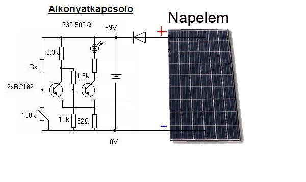

(#) zenetom hozzászólása Máj 26, 2008 /
Építettem egy kis egyszerű alkonykapcsolót és szeretnék rá rakni egy napelemet is, hogy ne kelljen tölteni az akksit. A mellékletben van hogy is gondoltam, azt kérdeném, hogy amikor nem világít a LED, akkor is fogyaszt az áramkör (gondolom fogyaszt, csak azt nemtudom hogy mennyit)..?
(#) mex válasza zenetom hozzászólására (») Máj 26, 2008 /
Egyszerűbb ha megméred napelem nélkül...
Egyébként ~ 2.5-3 mA között.
A napelemed lead 9V-ot?
(#) zenetom válasza mex hozzászólására (») Máj 26, 2008 /
hát a napelem a 9V-ot nemtudja, csak 4-5V-ot.
(#) zenetom válasza zenetom hozzászólására (») Máj 26, 2008 /
most nézem, ha világít, ha nem, mindig eszik 25mA-t az áramkör (napelem nélkül). semmi értelme sincs az áramkörnek..
Az Rx-gondolom fotoellenállás. Milyen értéket lehet rajta mérni sötétben,illetve megvilágitva?
„most nézem, ha világít, ha nem, mindig eszik 25mA-t az áramkör”
Az nem lehet,ha a rajzon látható kapcsolást épitetted meg...
Köss az Rx-el sorba még egy 10kohm ellenállást..
