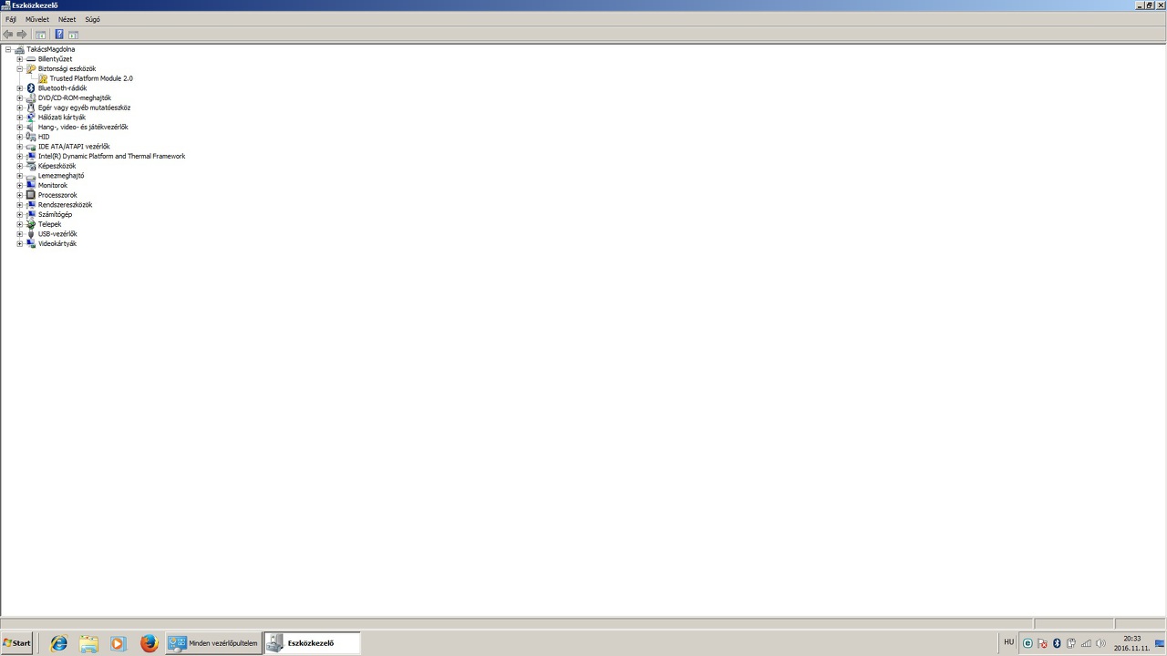

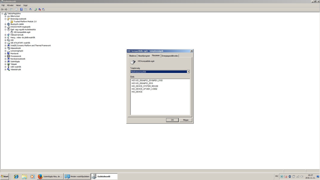

(#) Koncsar válasza eyess hozzászólására (») Nov 11, 2016 /
Egy kép.
ACPI\MSFT0101 letudva.
A belső egérrel kéne még valamit kezdeni.
A hozzászólás módosítva: Nov 11, 2016
(#) eyess válasza Koncsar hozzászólására (») Nov 11, 2016 /
Na meg is van a képek alapján a rendszer használja az egérhez a driver - t .Mivel nem ad hibát . Viszont a Microsoft kiadott egy mondjuk használati útmutatót ehhez a HID vezérlőhöz íme.
Az a baj, hogy az eszközkezelőben nem a HID egeret látja. Vagy rosszat lát.
Hátha azt fogadta el , akkor azt látja , és használná. Mert ha nem a hibát adna .

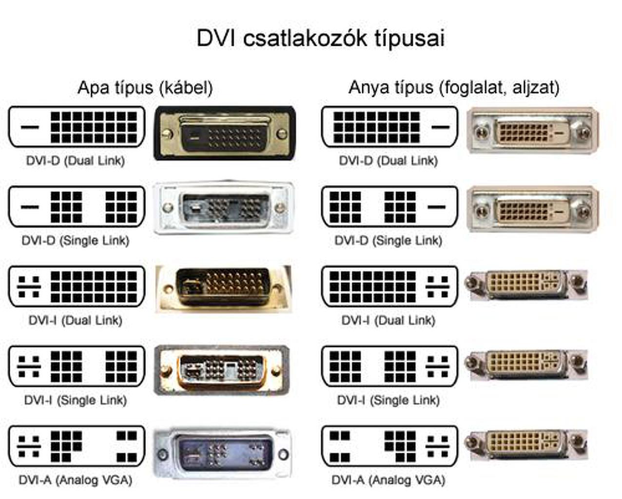

(#) Dani21 hozzászólása Nov 12, 2016 /
Ha dvi-i dual link-es aljzatba single link-es dvi-i kábelt dugok akkor fog 'működni'?
(#) gyuszo válasza Dani21 hozzászólására (») Nov 12, 2016 / 1
A kép alapján könnyel eldöntheted magad is, látni a különbséget.
A hozzászólás módosítva: Nov 12, 2016
A DVI- I csatlakozó a lapos csati körül tartalmazza a 4 db kis tüskét, akkor így a hang is át fog menni.
(#) KTobi válasza gyuszo hozzászólására (») Nov 12, 2016 /
Azon megy az analóg képjel, NEM a hang.
Ha beleférsz a single link korlátaiba akkor fog működni (felbontás, képfrissítés).

(#) Dani21 hozzászólása Nov 13, 2016 /
A pirossal jelölt foglalatba akarnám dugni a kékkel jelölt csatlakozót ami egy dvi to vga átalakító lenne
(Csak hogy tiszta legyen mindenkinek)
