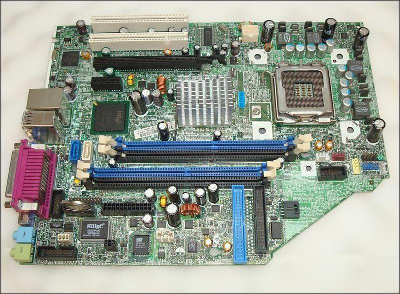

Tudom hogy ott van a legjobb helye, csak hogy ott nem működik a tápellátás.Azért kellene valamilyen megoldást találni egy másik elemtartóval, vagy átkötéssel.Lehet eloxidálódott valamelyik furat-galvanizált vezetősáv és nem adja át a feszültséget az elemtől a biosig.
(#) nedudgi válasza belfi2 hozzászólására (») Ápr 10, 2017 /
Az elemnek nem a BIOS-hoz kell csatlakozni, hanem az RTC csiphez.
(#) belfi2 válasza nedudgi hozzászólására (») Ápr 10, 2017 /
Köszi , már ez is előrelépés.
(#) tomi1990120 válasza belfi2 hozzászólására (») Ápr 10, 2017 /

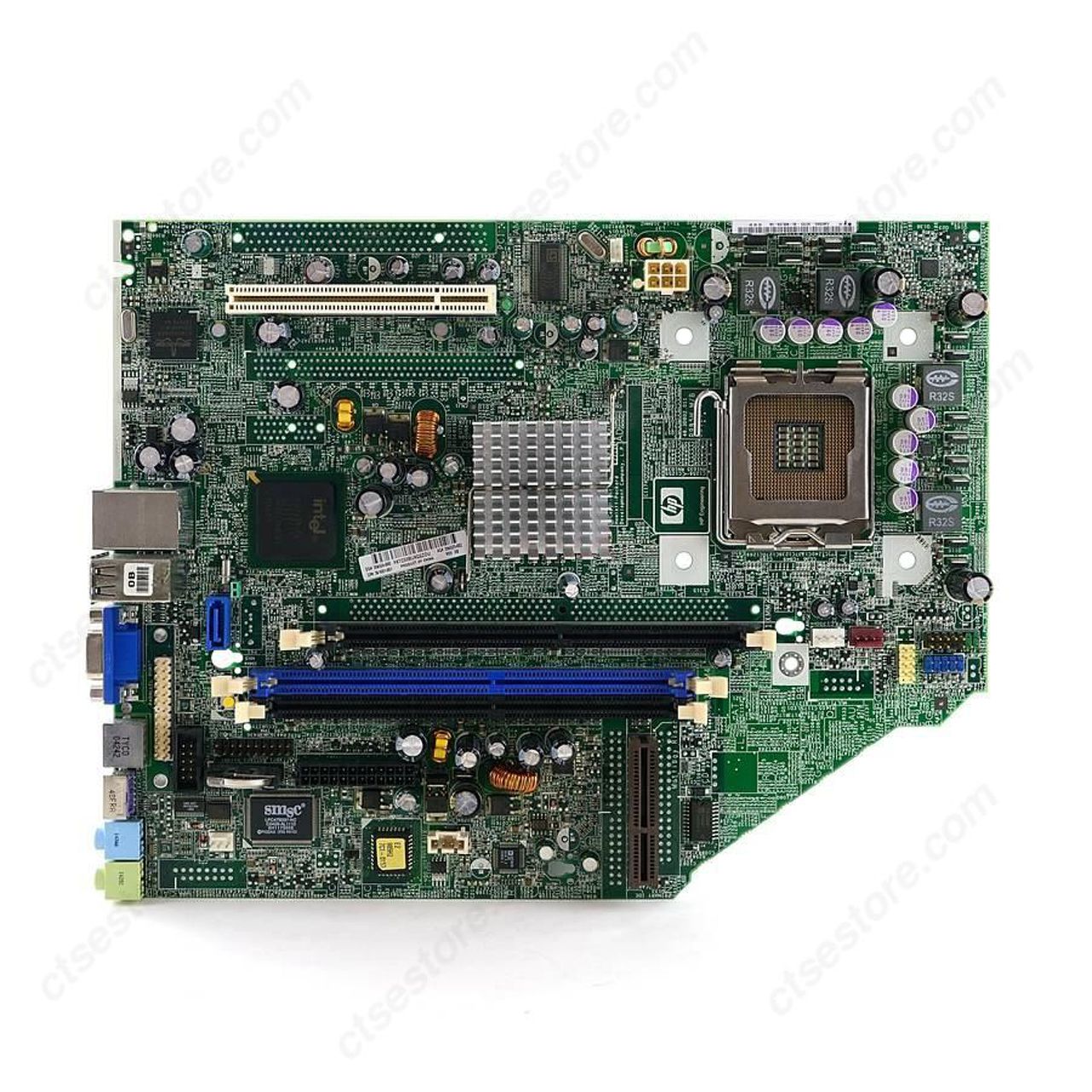

Az elemtarto nagyon mozog?Tudnal rola kepet feltenni elem nelkul?
(#) belfi2 válasza tomi1990120 hozzászólására (») Ápr 10, 2017 /
Konkrétan arról nem mert nincs nálam a gép de hasonló az van .Próbáltam átforrasztani de semmi erdmény , mindig csak kiírja hogy nincs elem.
A hozzászólás módosítva: Ápr 10, 2017
Latom van rajta olyan sarga gomb gondolom a bios reszetre van esetleg az nem nyomodik nincs beragadva vagy nem zarlatos?
Igen , valóban arra való. nem hiszem hogy zárlatos lenne mert amíg be van dugva , és készenlétben van , addig jól működik. Minden adatot megőriz és indul rendese. De ha kihúzzák vagy áram szünet lesz, akkor minden leáll és mehetek át hozzájuk indítani és beállítani.
Hat akkor nemtudom mitol lehet le kene merni el e jut a 3v oda ahova kell.
Igen , ezért kérdeztem hogy , hogyan van megoldva táp. Majd ha hazajön a gazda akkor kiderítjük melyik az RTC chip és azt hogy melyik lábra van kötve az elem, valamit odáig eljut e a feszültség.Addig sajnos nem tudok lépni , mert nincs jobb képem a lapról.
(#) Ktulu válasza belfi2 hozzászólására (») Ápr 10, 2017 /
Valószínű annak az SMSC feliratú superIO IC-nek az egyik lábára van kötve. (egy 1k körüli ellenálláson keresztül?)
(#) belfi2 válasza Ktulu hozzászólására (») Ápr 10, 2017 /
Hát fogalmam nincs mert nem tudom mi az valójában . Amennyiben LPC47M182 akkor az adatlapja szerint nem ő az.Nem találok RTC funkciót.Szerintem mellette levő a COM port csatlakozásánál lévők közül lesz valamelyik. Bár lehet tévedek, mert annak a száma neve egyáltalán nem látszik.

Déli hídba is mehet. 32KHz-es kristály árulkodó lehet.

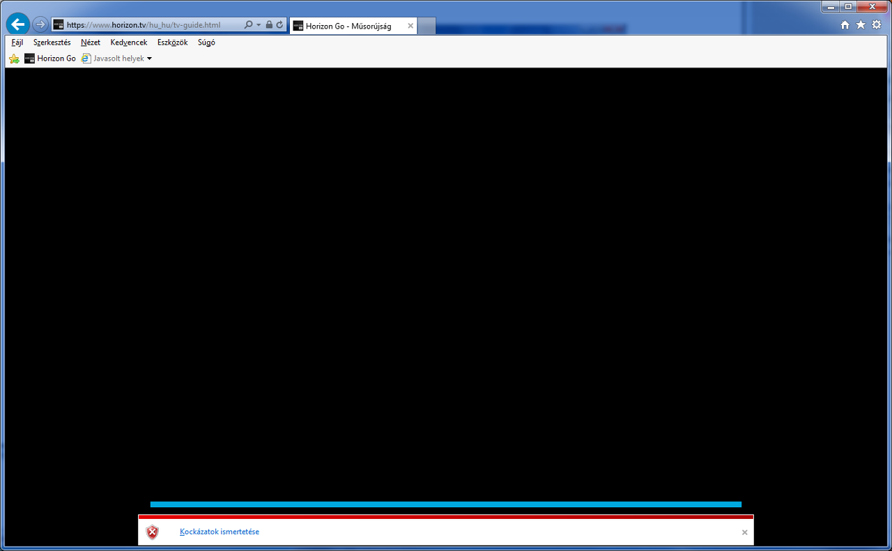

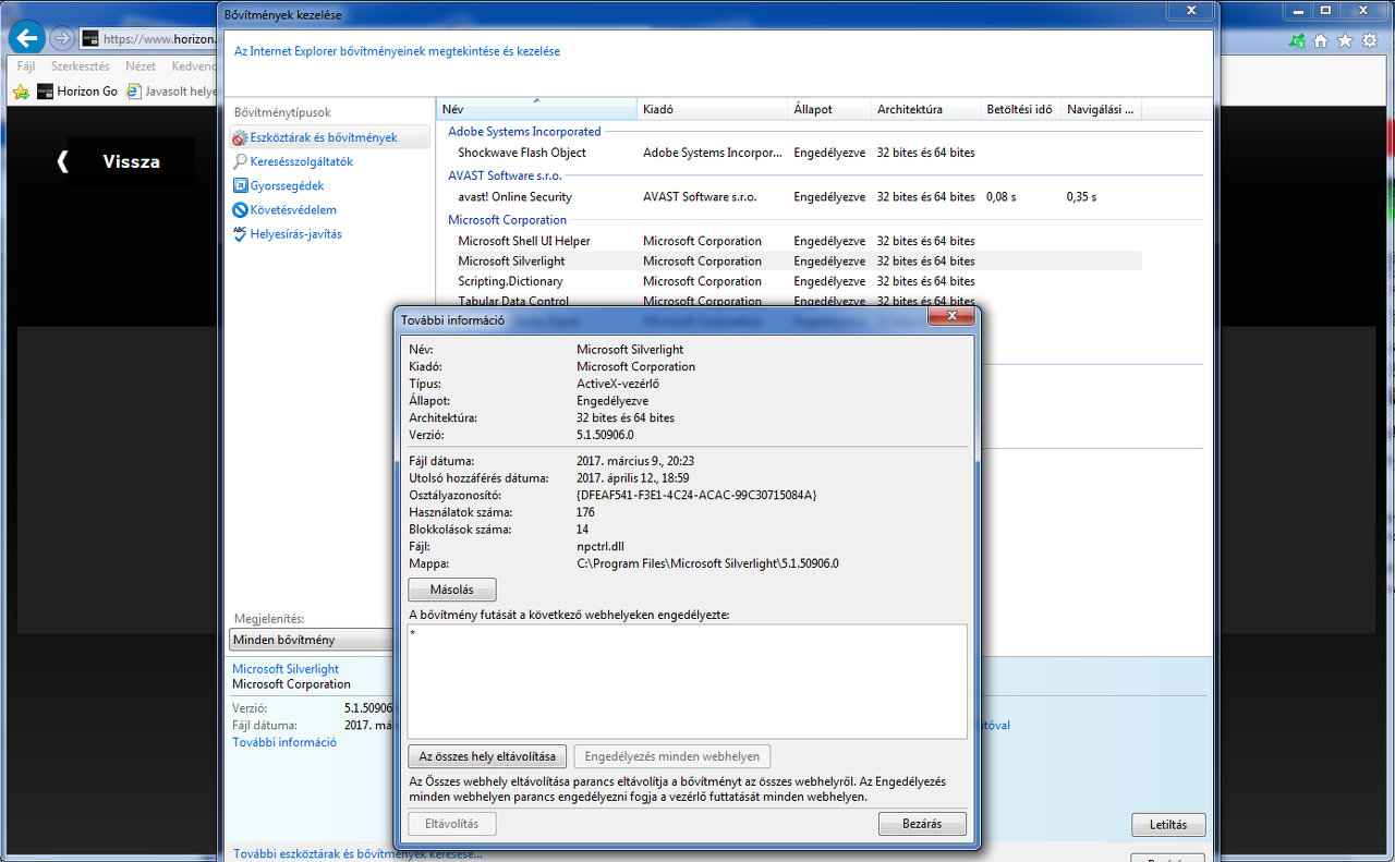

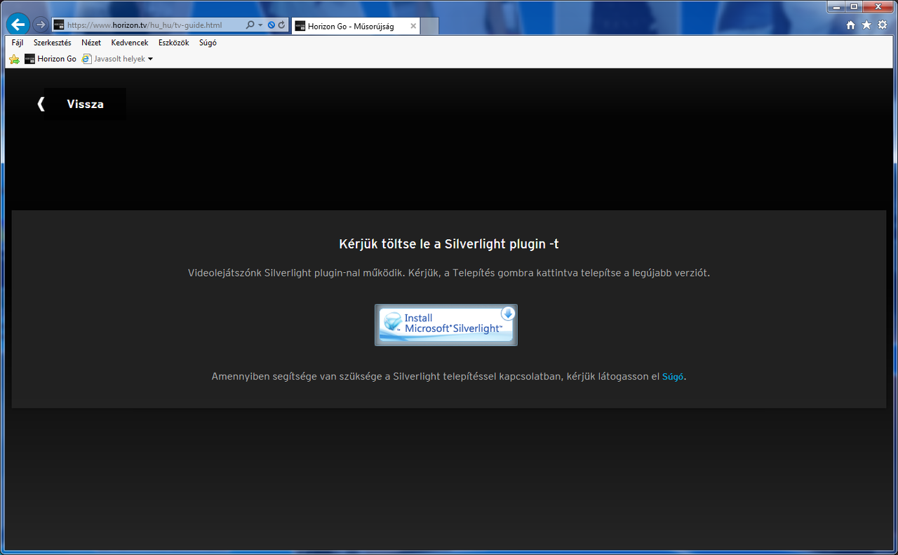

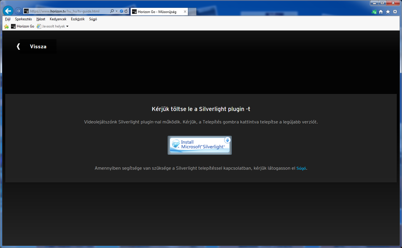

Eddig ment rendesen, kb két napja nem hajlandó elindulni Internet Explorer alatt. A tünet, először valami activex vezérlő miatt nyavajgott, hogy frissítsem mert elavult (01 kép). Mivel Silverlight pluginnal megy, letöltöttem a legfrissebbet, és telepítettem (az előző verziót előtte eltávolítottam.) A telepítés sikerült üzenetel befejeződött. Gépet újraindítottam, és most meg azért nyavajog, hogy telepítsem az átkozott silverhulladékot (02 kép). Pedig fel van, és engedélyezve is van (03 kép)!. Na erre varjatok gombot...
Egyébként Opera alatt működik silversar nélkül is. De Explorerre kellene...

Tegnap visszahívott az upc supportos. Gyakorlatilag nem igazán tudtunk dűlőre jutni. Annyi értelmes infóhoz sikerűlt hozzájutni, hogy a napokban álltak át a html5 streamelésre, szóval elvileg már nem kell a silver hozzá. Na mondom ezt ma kipróbálom. Megynitom az IE -t, töltöm be az oldalt, és mit látok?
Hogy ez a böngésző még mindig a nyomorult silverér sír.
Most akkor mi is az igazság? Ez már mindennek a teteje...
