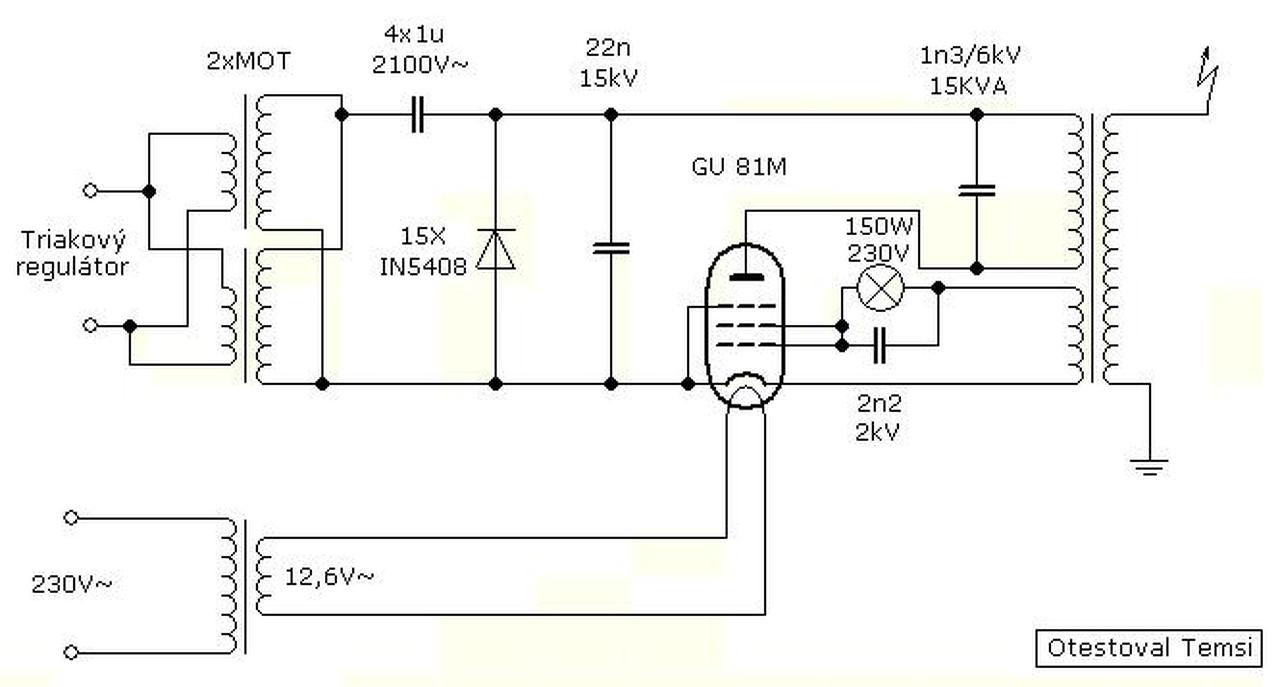

Cipőt, a cipőboltból. Elő kell keríteni a cső gyári adatlapját, és láss csodát. . .
Tehát akkor mégis csak 4000 voltos anódfesszel megy,
gu-ra váltáskor mit kell módosítani a kapcsoláson, az anódfeszen kívül?

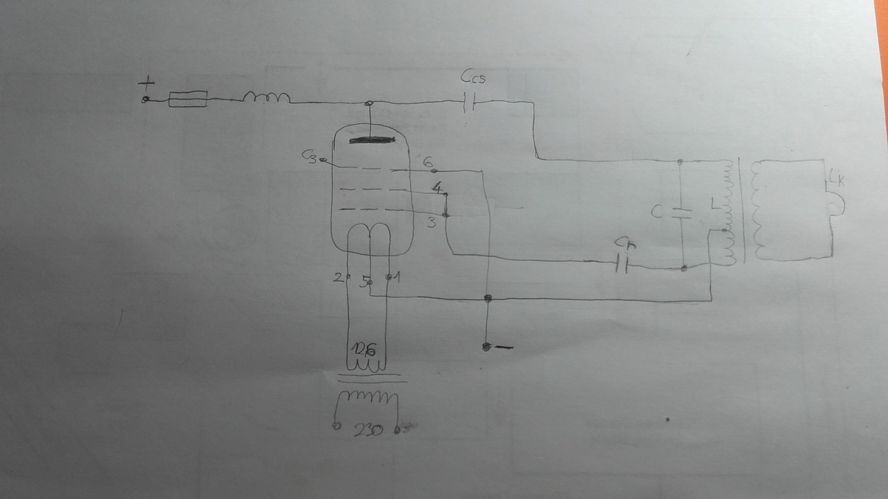

Ezt sikerült alkotnom, kérek egy leellenőrzést, mert nem biztos hogy jó.
A segédrácsot ne kösd a vezérrácsra... annak külön + feszültség kell ( adatlap ).
akkor a 3-as maradhat ott ahol van?
a 4-est hova és hogy kössem?
Nézd meg a cső adatlapján, hány voltra kösd- Ug2-t keress ( 4-es láb).
A 3. láb, g1 a levegőben lóg. Hasonlítsd az elvet egy már feltett rajzodhoz. A hozzászólás módosítva: Aug 5, 2016

GU81M-nél pl. 3000 volt anódfesz, 600 volt segédrács ( Ug2 ) oké.
Szépen bemásolod az angol részt google fordítóba és magyar lesz. A hozzászólás módosítva: Aug 5, 2016

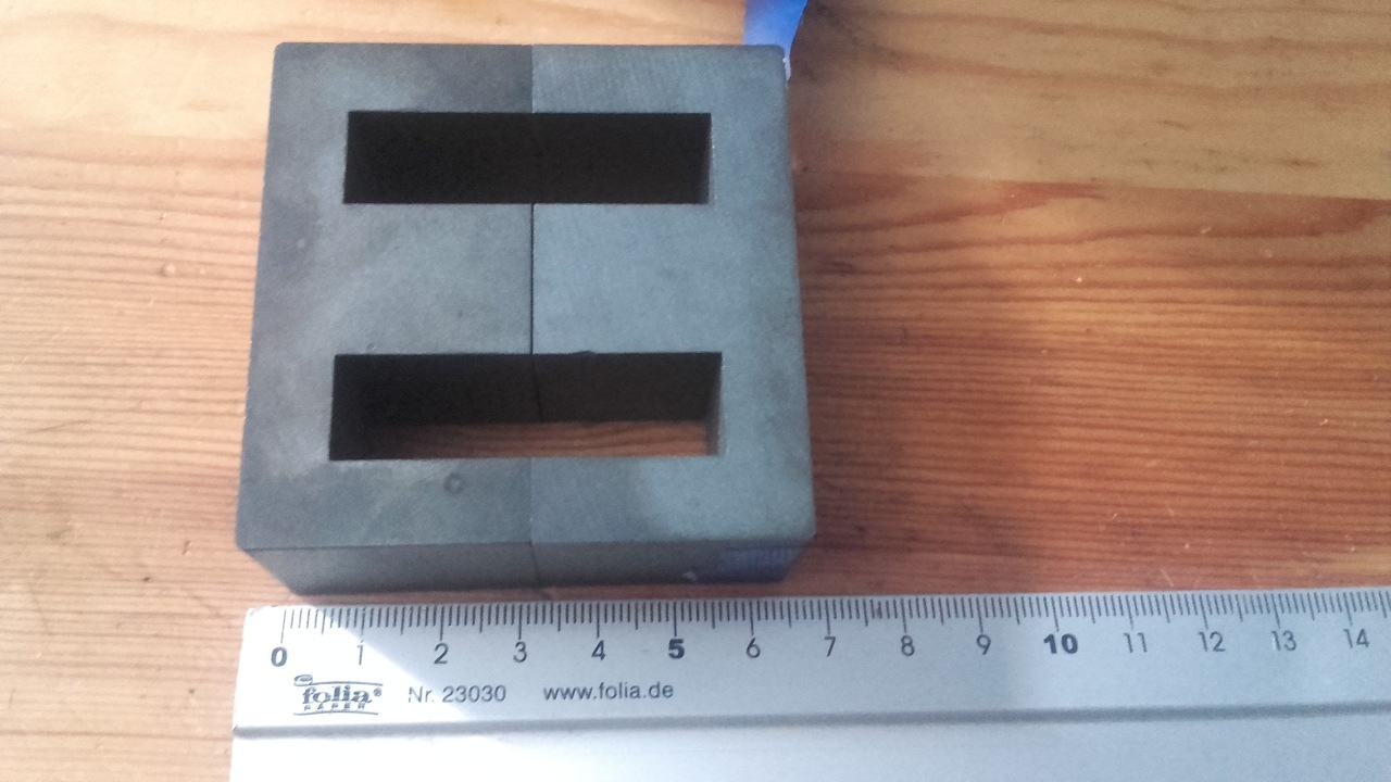

Szereztem egy hegesztő inverterbe való ferrit magot, arra elkészíthetném a kimenő trafót, így nem lenne légmagos, és kevesebb réz kéne hozzá.
Mert 16 amperre, 12méter réz, meg a rézlap, nagyon sokba kerül. Van hozzá csévetest is, meg minden, bontott zománchuzal, litze...
Ha "csak" 450 kHz-ben gondolkozol, oda nagyon jó ferrit kéne és a kilowattokra.

0.34 légrés van benne, ha jól tudom.

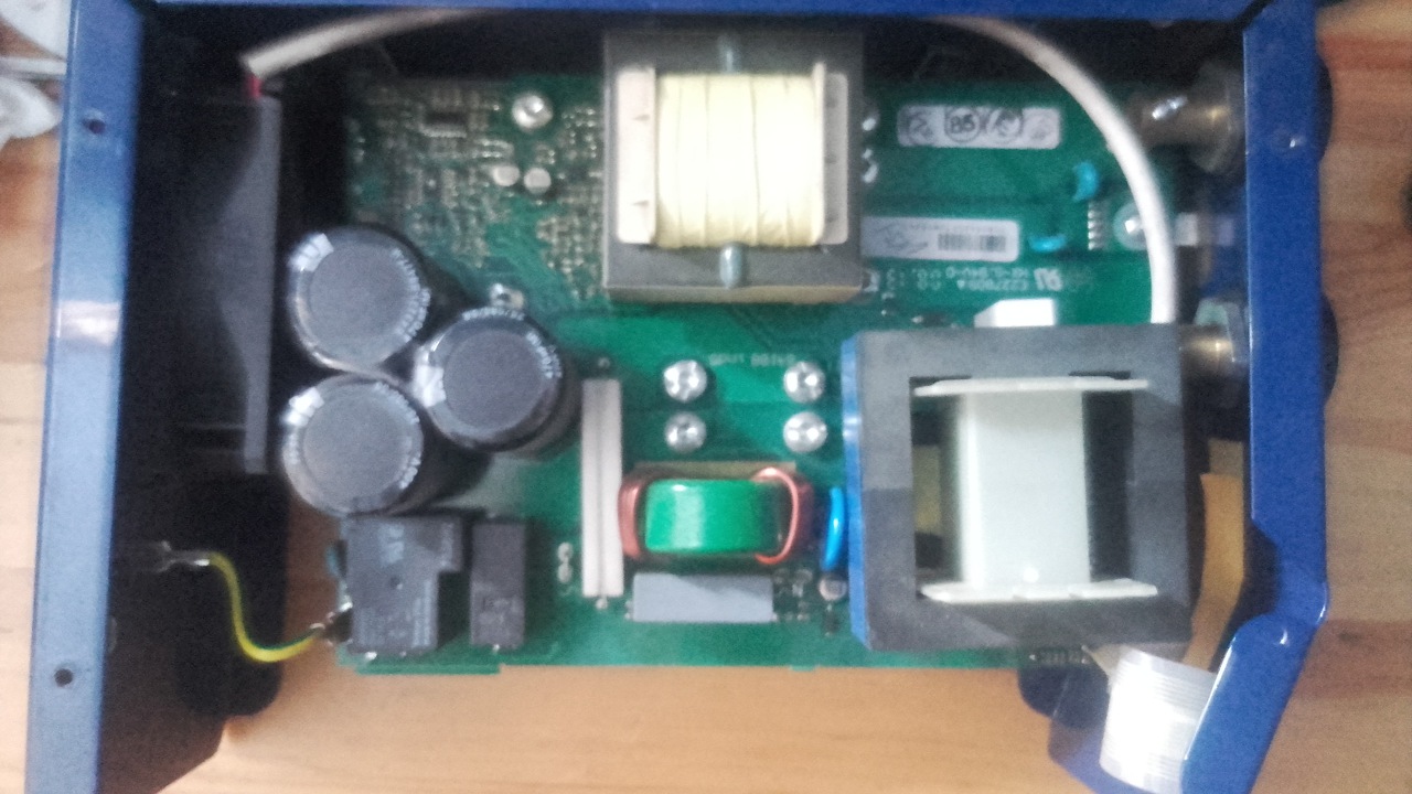

Mellette a GYSMI 165 hegesztőm.

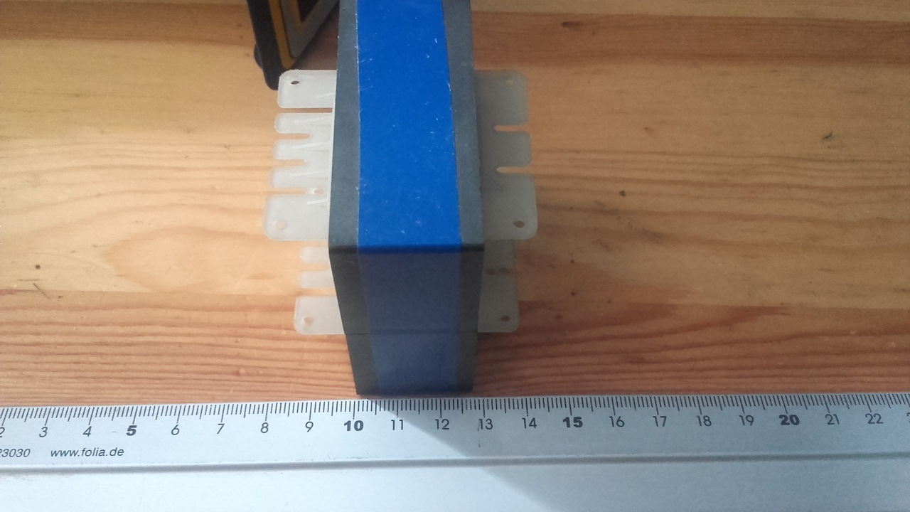

Hogyan tudtad ilyen szépen szétszedni és letakarítani a vasmagot és a csévetestet?
Idézet: „Hogyan tudtad ilyen szépen szétszedni és letakarítani a vasmagot és a csévetestet?” Nagyon egyszerűen. Újat kell venni.
Ezt a burábu-n vettem, direkt hegesztő inverterbe való.
de megfelelő vegyszerekkel biztos egy régiből is lehet újat varázsolni.
