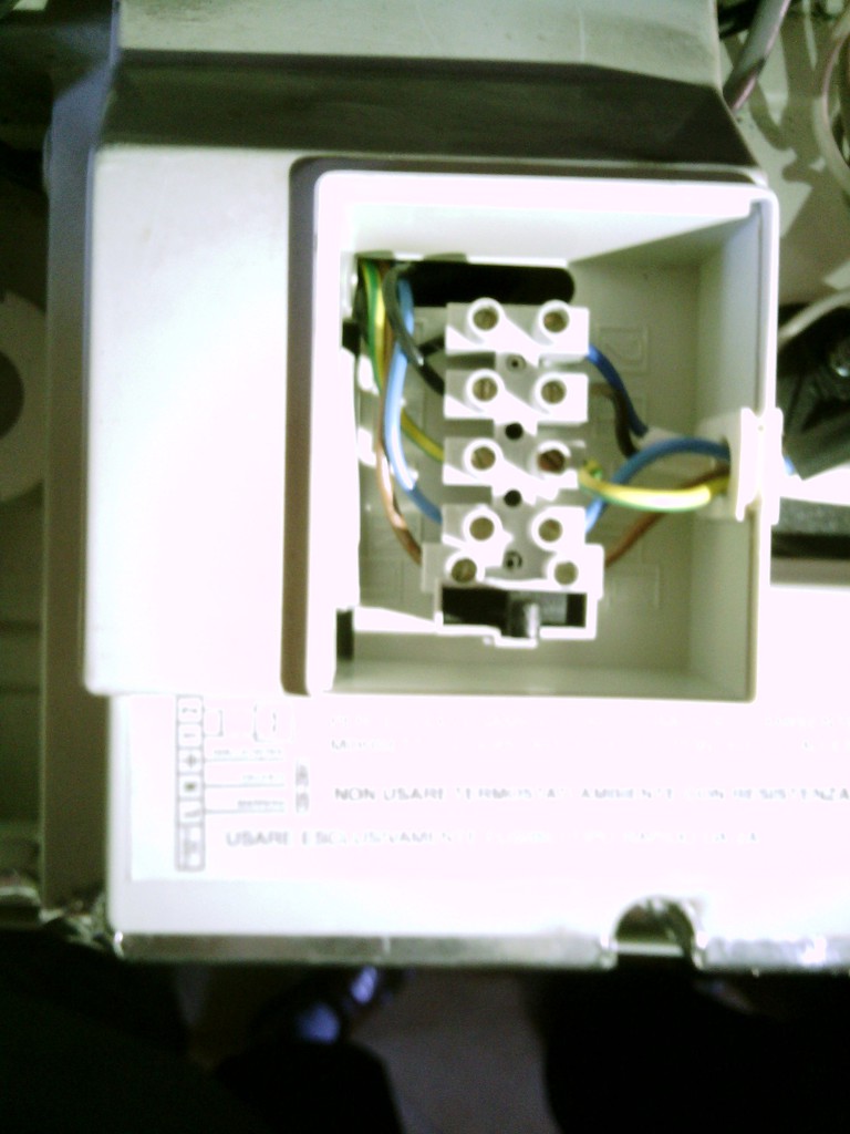

(#) tttttt2 hozzászólása Aug 7, 2016 /
Tovább küzdök a Baxi Eco 20i beindításával.
Kicsavartam a keringetőt, hátha beragadt, és megforgattam, de egyelőre nem segít.
Ez ugyebár a fűtéskör elindításakor kell, hogy elinduljon.
Ugyanebben a körben van a kisebbik membrán is (ami szintén nem mozdul), az általa kinyomott tengellyel és kapcsolóval.
Jól gondolom, hogy ez utóbbi is csak akkor működne, ha már a szivattyú elindult?
Vagy a kisebbik membránnak kell előbb üzemelni/megmozdulni, és csak ezután indulhat a szivattyú?
Netán egymástól függetlenül el kell, hogy induljanak, bár mindkettő kell a fűtéskör működéséhez?

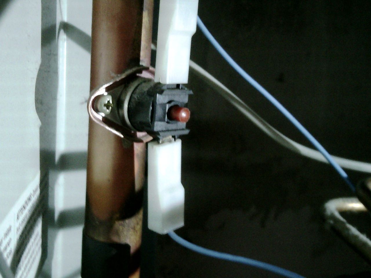

(#) briki válasza tttttt2 hozzászólására (») Aug 7, 2016 /
Nezd meg a hicserelonel a hokioldo erzekelot. Lehet tlfutott es kikoldott a pocok azert nem indul. Bar ennek hibajellel kellene kikapcsolni.
Esetleg a Hmv mikrokapcsolot kapcsold be kezzel vagy egy csavarhutoval kitamasztva hogy akkor mit csinal. Normal esetben be kellene ilyenkor indulnia ha hmv vizaramlast erzekel.
Köszönöm a javaslatot.
A mikrokapcsolót próbáltam, de nem volt reakció, bár a kapcsoló adott mérhető jelet.
Hőkioldó érzékelő? Ennek utánanézek. Jobb lenne, mint panel vagy szivattyúcsere.
Ami a hibajelet illeti, ez egy régi kazán. Mondhatni fekete doboz. Nem ad túl sok infót.
A hozzászólás módosítva: Aug 7, 2016
(#) tttttt2 hozzászólása Aug 8, 2016 /
Hőkioldó érzékelő az gondolom a biztonsági termosztát lehet. Ilyen.
Egyelőre nem tudom kicsavarozni, iszonyúan betekerték, de ha kell, majd kerítek rá eszközt.
Belemérni tudnék alul-felül az elektronikába, csak nem tudom, mit mérjek.
A hozzászólás módosítva: Aug 8, 2016
(#) zoszka válasza tttttt2 hozzászólására (») Aug 8, 2016 /
Rövidzárat kell mutatnia. De ezt a hibát nem ez az alkatrész generálja le.

(#) briki válasza tttttt2 hozzászólására (») Aug 8, 2016 /
Igen ez az alkatresz. Kicsavarni nem is kell! A piros gombot kell benyomni rajta vagy ellenorizni lehuzott saruknal a Zart allapotot nulla ellenallassal kicsorog a csengo stb. Attol fugg mivel mered. Ha az jo akkor a hmv aramlas erzekeloje ami a kovetkezo. Viz aramlasnal rud elmozdul mikrokapcsolo zar panelnak jelet ad es indul a gyujtasi folyamat

(#) tttttt2 válasza briki hozzászólására (») Aug 9, 2016 /
A biztonsági termosztát jó, megmértük.
Viszont felnyitva a vezérlő panelt, valószínűleg találtunk valamit.
Az alsó (barna) vezetéknél nem jelzi a csatlakozást az érzékelő, míg a fölötte lévő pároknál szépen bejelez.
Azt hinném, egyszerűen nem kap áramot a készülék.
(#) zoszka válasza tttttt2 hozzászólására (») Aug 9, 2016 /
Akkor cserélj biztosítékot.

(#) briki válasza tttttt2 hozzászólására (») Aug 10, 2016 /
Azert mert forditva van bedugva a konektorba. A fazison jon a nulla es a nullan a fazis. Jobb oldalrol a ket vezetek kozul a 3 eres a 220v. A 2 eres a termosztata. A fekete kihuzhato a biztositektarto de ezt gondolom te is tudod. Ha azon atmegy az aram es vann 220v akkor az rendben van. Irtam privat uzenetet neked.
A hozzászólás módosítva: Aug 10, 2016
(#) zoszka válasza briki hozzászólására (») Aug 10, 2016 /
Szerintem a sorkapocs 2 oldaláról ír. Nem a fázist kereste, hanem a szakadást.
(#) tttttt2 válasza tttttt2 hozzászólására (») Aug 10, 2016 /
Megoldódott. Egyszerűen elengedett az egyik alsó (barna) drót a bekötésnél.
A készülék nem kapott áramot. Most minden megy, ahogy kell.
Külön köszönet zoszka és briki segítségéért a gyenge pont lokalizálásában.

(#) tttttt2 válasza oregbeatsuhanc hozzászólására (») Aug 11, 2016 /
Pontosítanám az általam legutóbb írtakat.
Ahogy zoszka írta: csakugyan a biztosíték ment ki. Úgyhogy cserével végleg kiáll.
De a biztosítékot úgy elrejtették a sorkapcsoló műanyagja alá, hogy először észre sem vettük, mert a barna drót átmeneti átkötésével egy új kapcsolóba megörültünk, hogy minden megindul.
Mentségünkre szóljon, hogy elvi kapcsolási rajzunk van csak kiváló spanyol/olasz feliratozással.
Ami a szivattyú bemérését illeti, a szivattyúból kijövő kábel első érinthetőnek tűnő pontja már lent, a sorkapcsolónál volt, és szerencsére ott közel volt a megoldás.
Szóval ez kicsit olyan volt, mint a részeg, aki elvesztette a kulcsát este, és a lámpaoszlop körül bolyongva keresgél. Nem biztos, hogy ott van, de máshol úgy sem találná a sötétben...
Ezúttal ott volt.
