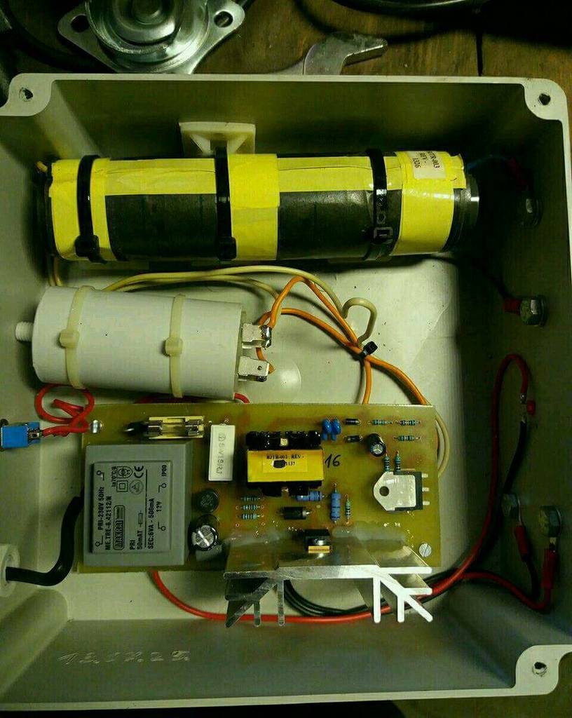

Bocsánat, rosszul fogalmaztam, nyilván akkora feszültség jut a drótra, amekkorát a szikraköz enged. Ha kisebb távolságot állítok be, akkor persze a karám feszültség is kisebb lesz. Nem terhelné be megfelelően a kilométer vezeték? Gyári szigetelőket használok, a vezeték is gyári. Semmi nem ér a kerítéshez. Zavaró, ahogy csattog.
Értem.Van pár választásod :1: tegyél kisebb kondenzátort,mondjuk 10µF értékűt,de akkor a töltőfeszültséget is csökkenteni kell,mert a kisebb értékű kondenzátort nagyobb feszültségre töltené mint a mostani állapot. 2:csökkentsd a mostani töltőfeszültséget,hogy mennyivel azt neked kell eldönteni.Van még egy megoldás,de az csattog.Tegyél a karám vezeték végére egy szikraközt,a két csúcs közti távolságot tudod szabályozni,ezzel behatárolod a karámon lévő feszültséget,itt megy el a felesleg,de mikor hozzáérnek akkor ütni fog rendesen.Ezzel a megoldással elkerülhető,hogy a pásztor ne a belső szikraközön csattogjon és ki fog menni az összes energia a kerítésre.

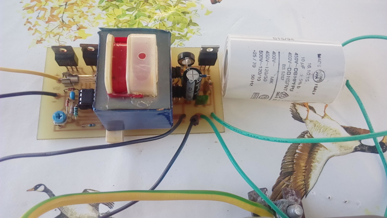

Megépítettem az inverteres pásztort egy kissé áttervezett nyákra Tökéletesen működik. Amikor készült 2 nyákot készítettem. Munkatársam is kért egyet hát ismét összeraktam a mások nyákra. De nem jövök rá mit hibáztam el! A FET pillanatok alatt iszonyú meleg a 20K poti egyik állásában az 500mA biztosíték kiég a másik végállásnál 60mA az áramfelvétel de nem megy. Ha változtatom finoman a poti állását változik a teljes áramfelvétel 60mA től 120mA ig a FET nem meleg, 200mA felet nagyon meleg és a vége Pukk elszál a bizti.
Mit rontok el? Valamit nem látok? Nem jó a stab vagy a FET? A bekapcsoláskor hallom hogy "sípol" úgytűnik a freki megvan. a két nyák közül a diódás változat van megépítve. A képen a jól működő van. A hozzászólás módosítva: Aug 6, 2016
SZia!
Mérhetnél kicsit, hogy hány voltot hajt ki a trafóból a diódahídnál. A betápot nem is értem, hogy 12V-ot kap... de ott egy stab meg dióda, amitől nem igen lesz 12V-od. Kellene vagy 15V, hogy a stabnak értelme legyen, mert így semmi. Az IRF 640-es jobb volna bele amúgy szerintem, a 830-nak nem a legjobbak a paraméterei. Mindenesetre mérd meg a feszt a dióda hídnál, aztán ha megvan, akkor meg a diaknál mérd meg a feszt, hogy működik-e. Az inverter trafó jó?
ÁÁ a tarfó másik oldalán semmi nincs már mint feszültség. Szerintem a 555 és környékén van hiba bár lehet tévedek? Mint írtam is ebből a képen látható verzió stabilan működik. A bemenetien a dióda a fordított polaritásnál jól jöhet. Nem én terveztem a nyákot csak kissé átalakítottam a trafóhoz és a nagy fesz oldalon a kondik méretéhez próbáltam igazítani. A trafó biztosan jó! mielőtt beletettem kipróbáltam

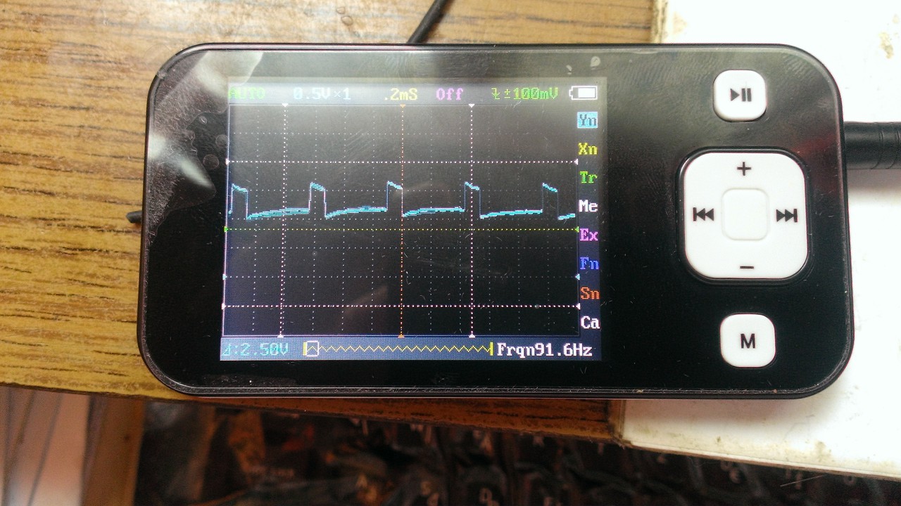

Ja értem. Akkor a meghajtás rossz tuti. A trafó hajtás felőli lábát forraszd ki és úgy nézd meg mit mutat, akkor már nem szabadna neki lövöldözni a biztit és melegítenie. Egy LED-et a trafó helyére ha bekötöl, látni kéne változást, hogy egyáltalán megyen-e az 555. Szkópod nincs véletlenül? Azzal könnyen látható lenne, hogy mi is történik pontosan a meghajtásnál.
A ledre nem is gondoltam! Igen szkóp!! Szóval most már van szkópom sikerült megjavítani egy
EMG 1568-at Csak még mérni nem tudok szkóppal. Vany játékszerem is nem rég vettem DSO 201 azzal néztem láttam négyszögjelet elég csúnyácska volt
Trafó nélkül csúnya a jel?
Nem lehet hogy valami zárlat van a nagyfesz részén? Annyit tegyél már meg, hogy a trafó 230-as kivezetését kikötöd és rámérsz AC-t, hogy mit mutat. érdekes jelenség amúgy, azért mert csúnya a jel, attól még dolgoznia kéne.
Igazad van!! Csak a trafót hagytam rajta így műkszik a meghajtás. a trafó 230V-os kapcsain 250V-ot mértem az áramfelvétel 80mA valamit elkőttem vagy valaki nem jó a nagyfesz oldalon mindjár nekiesek a műszerrel! Hát igen nem ott kerestem a hibát ahol volt
Ma már nincs rá időm (Dolgozni megyek) a képen a jel trafó nélkül.
Ez elmegy egynek... A nagyfesz részen valami vagy zárlatos, vagy be van terhelve nagyon és amiatt nem megy.

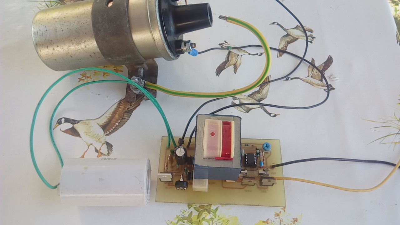

egyébként a be táp oldalon nem baj ha ott van így a bemenő tápfesz nagy intervallumban változhat. Az a pár forint nem dönti a megrendelőt nyomorba Este megnézem hogy a kondival és a gyujtótrafóval mit csinál már megy is a dobozba
Igazad van amúgy, de azt is vedd figyelembe... a stab. IC kb 1,5-2V-ot ejt, azaz a 12V kinyeréséhez 14V körül kéne, meg ott a dióda is, ami 0,6V kb. Magyarán 14,5-15V kell a betápnak, hogy legyen értelme a stab.-nak... arról nem is beszélve, hogy fűt mint az állat ha terheled kicsit.
Az eredeti rajzra anno odaírtam, hogy a trafótól függően kell módosítani az oszcillátor R-C értékeit, de van olyan trafó, aminél akkor lesz jó, ha kiveszi az ember a diódát. Ami nekem volt, oda kisebb kitöltési idő kellett, azért van ott a dióda, azzal le lehet menni jóval 50% alá.
Tehát a dióda nem kell bele szöveg baromság, van, hogy kell, van, hogy nem, kinek milyen trafót sikerül szerezni, és mekkora kondit tölt vele.
;( Én naiv azthittem most már rendben lesz minden Tévedtem! Összeraktam a pásztort 360V ot tudok mérni az egyenirányítón csak éppen szikra nincs
Akkor ott valami gond lesz a tirisztor gyújtókörében, mert ezek szerint nem kapcsolja rá a gyújtótrafóra a feltöltött kondit! Mérd meg, hogy a diak előtti kiskodenzátoron mekkora feszültség van!
A hozzászólás módosítva: Aug 8, 2016
Én is erre gondoltam De miaz ami kapcsolgatja a tirisztort ? A diak a 220uf kondi ?
A diak kapcsolja. Előtte már írtad hogy rossz, hát cseréld ki!
A diak egyik lába a tirisztor vezérlő lábára megy (gate-gét), a másik egy ellenállás és egy kondi közös pontjára. Na ezez említett kondi amin meg kellene mérni a feszültséget!
MŰködése röviden: Az ellenálláson keresztül töltödni kezd a kondi, ha eléri ez a feszültség (esetünkben) a 33V-ot (+a gét nyitófeszültsége,60-150mV) akkor a diak vezetővé válik, az az "rásüti" a tirisztor vezérlőlábára ezt a feszültséget és az meg kinyit, rákapcsolja a feltöltött (nagy) kondit a gyújtótrafóra. Ezután kezdődik minden elölről. |
