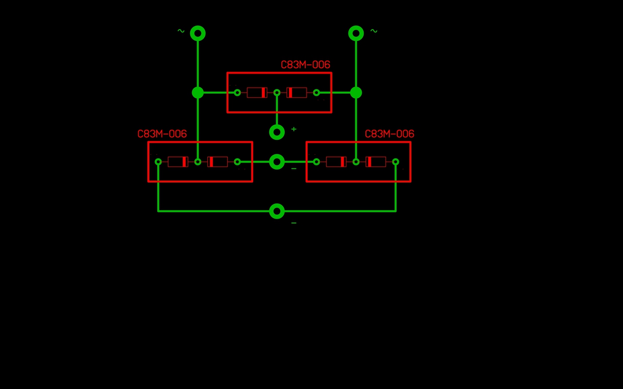

Sziasztok Hozzáértők!
A problémám:Van egy trafóm, amin ez a felirat van: PRI: 230V ~ 50HZ 68W SEC: 12V ~ 60VA 5A Ezt szeretném használni egy autó ablaktörlő motorjának meghajtására. Az ablaktörlő motor paraméterei: 12V 1,5 A (gondolom egyenáram) Mit kell a trafó és a motor közé tennem, hogy a motor forogjon? Leginkább valami kész megoldást szeretnék, lehet ilyent kapni? Ahogy visszaolvastam valami kész egyenirányító hídra gondoltam, és úgy látom kondit is kell használnom. Tudnátok nekem linkelni konkrét (megfelelő paraméterű) alkatrészeket? Asztalos vagyok, egy egyedi marógép asztalának mozgatását végezné a motor. Az asztalt csak a beállításig kell mozgatnia, a marás művelete alatt már nem, viszonylag keveset menne a motor. Ezért olyan megoldás kellene, ami nem teszi tönkre a tápot, amíg nincsen rajta fogyasztó. Ez lehet, hogy láma kérdés volt, de nem vagyok jártas ebben a témában, ezért fordulok hozzáértőkhöz, hozzátok. A válaszokat előre is köszönöm. Füsty A hozzászólás módosítva: Jan 22, 2014

Elméletileg 1.41 a váltószám. (gyök 2)
Viszont semmi sem 100%-os ezért 1.38-1.39 -el szoktunk számolni, tehát 9V-os váltóból tudsz 12V-ot csinálni kétutas egyenirányítóval azaz graetz kapcsolással. Ám mint Bakman fórumtárs is említette az sem mindegy mihez kell, és az a 16A nem kis Miska, erősítő, vagy mihez kell ennyi kakaó?

Ha Graetz híddal dolgozol, azon a feszültségesés 1,2-1,4V (körülbelül ennyi, de típusfüggő). Mivel egyenirányítunk így bejön egy gyök 2-es tag is. A kapacitás értéke pedig a várható terheléstől függ. Nálad ez 16A. Ehhez kell majd méretezni a szűrő kapacitást. Ehhez szükség lesz még a megengedett feszültségingadozás mértékére. Az előttem szólónak igaza van, tudni kellene, mihez is kell, úgy talán könnyebb! Mert ugye a dióda sem mindegy.
