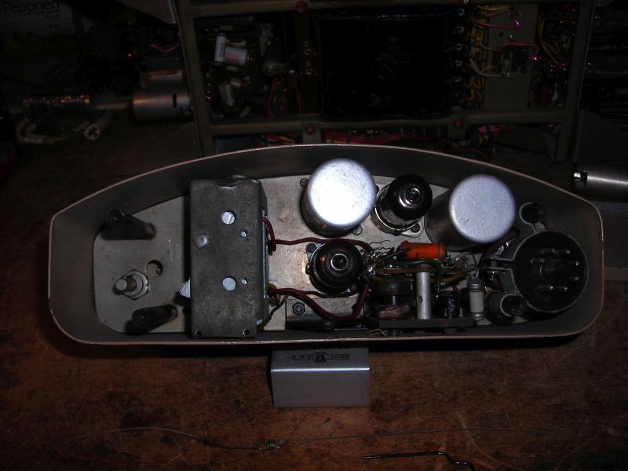

Kaptam egy nagyon furcsa szerkezetet: képeken. Két cső van benne:ECH41, EBF80, az a gyanúm, hogy ez valami autóbuszba való hajdani "tuner" lehetett, amihez csatlakozott külön ("szaggatós") táp+végfok. Ha pl. egy Rádiómúzeum igényt tartana rá, szívesen odaadnám.

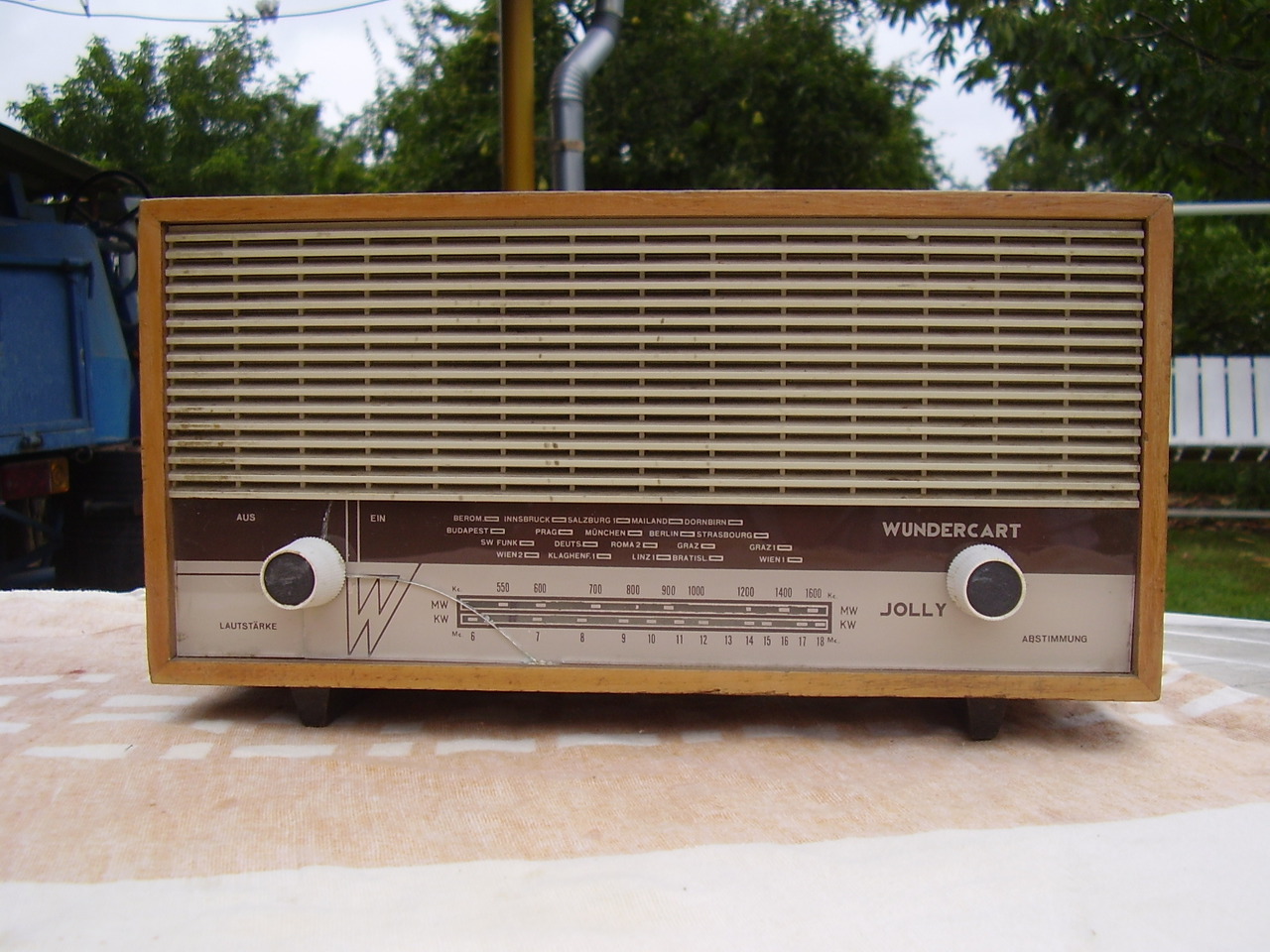

Mutatok én is egy kicsi csöves rádiót a készletből! A vége elfér a tenyeremben. Mérete:29,5x15.5x11.5 cm. 3+1 cső munkálkodik benne, és szépen szól. Az egyetlen hibája, hogy az üvegje el van törve, ami a szemben lévő képen látszik is. Ez a legkisebb készülékünk. Egy Badacsonnyal fényképeztem, hogy lehessen látni a méretet.
