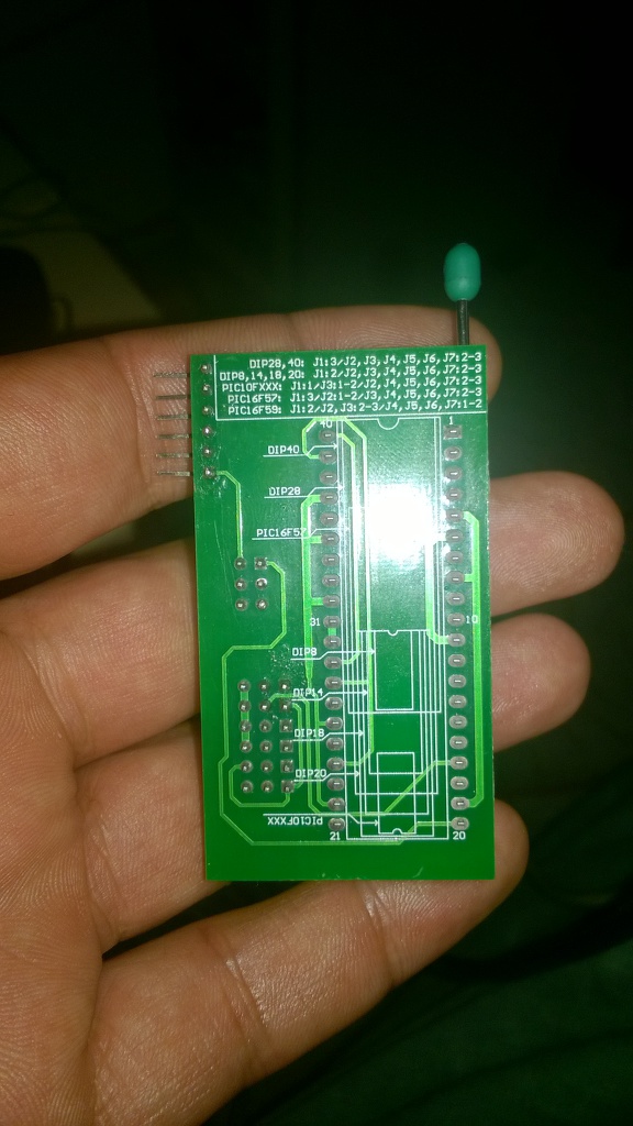

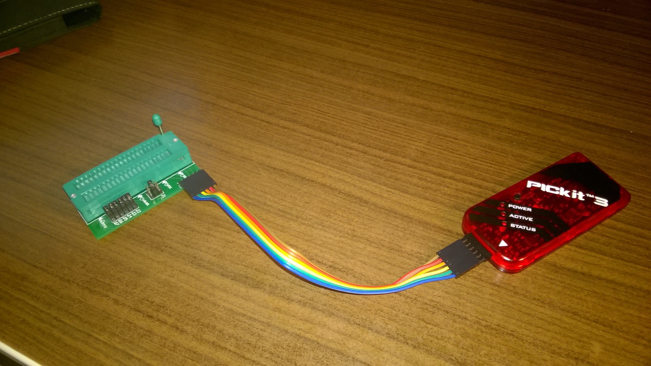

Az első képen lévő berendezést vettem. igy raktam őssze (2 kép) . Igy tettem bele a pic16f628a picet (3 kép) eddig jó?
Az összekötés jó, a PIC behelyezése már nem biztos. Nem látszik a felirat. Jó lenne a hátuljáról is egy kép, bár valószínűleg az aljzat alatt helyezkedik el ami lényeges lehet. Amit én ismerek azon mind a teteje felől kell a PIC-et berakni, te pont fejjel lefelé raktad. A PIC-nek is mint minden IC-nek a pont jelzi az 1-es lábát. Ez valami új, én még nem láttam ilyen pickithez csatlakoztathatót. Hol vetted? Hátha van valami leírás is róla. Bár vannak rajta jumperek, de nem vagyok benne biztos, hogy ennyi jumperrel biztosítható az összes 8 bites bekötése.
Szia. ebay on rendeltem így volt egybe
Ugyanilyet használok én is. Tökéletesen működik az álltalam eddig használt PIC-ekkel.
Viszont a jumpereket mindíg az adott PIC-hez, a foglalat hátulján lévő táblázat alapján be kell állítani, és a jelölésnek megfelelően tenni a foglalatba a PIC-et.

Akkor ha jól értem esetemben (pic16f628a) j1:2 j2,3,4,5,6,7 :2-3 lásd fotó. Ezek után be dugom az USB-be és indítom a pickit 3 programot?

Elvileg a csatlakoztatás rendben van, de azt nem tudom, milyen az a PICkit3 program. Én MPLAB X-et használok.
Kezdetben akadtak nehézségeim a PK3-al, de mióta lefrissített, rendben működik.
Elvileg mennie kell.
Már csak az van hátra, hogy írj valami proramot, töltsd fel rá és próbád ki. Keudetnek akár egy egyszerű led villogtatás is megteszi.
