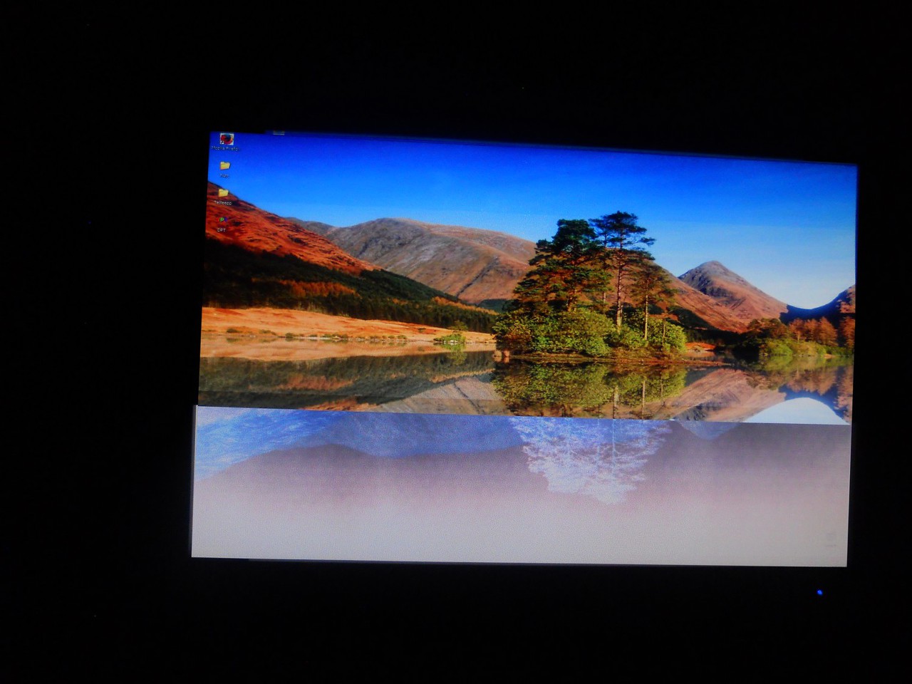

(#) Laurox hozzászólása Aug 5, 2016 /
Sziaszok!
Tudna valaki segíteni?
Egy Hyundai w240d-ről lenne szó. A hiba úgy kezdődött, hogy enyhén vibrált a kép. Első körben ugye átkondiztam a tápot, ahogy illik. A vibrálás megszűnt, azt hittem, hogy csak ennyi a baj. Órákig ment szépen a monitor, majd elkezdett megint vibrálni és szépen "elhalt" a kijelző. Ha kikapcsolva pihen egy kicsit, akkor újra tökéletes képet ad, utána kezdődik megint a roham.
A tünetek alapján a kijelző haldoklik, vagy esetleg a scaler??
Az inverterben (külön invertere van) már kicseréltek két elkót szervizben, más javítás akkor nem volt. Utána elment évekig még.
Képek a hibáról:
(#) Laurox válasza Laurox hozzászólására (») Aug 5, 2016 /
Rémisztően hasonló hiba van ezen a videón is:

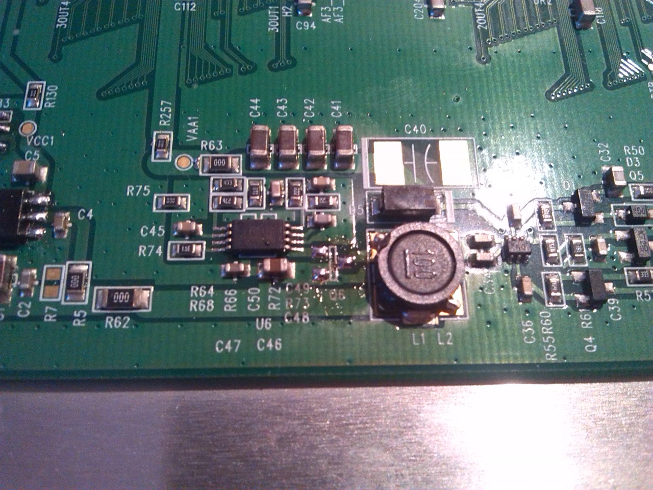

(#) zoli0078 hozzászólása Aug 10, 2016 /
Hozzám került egy HP L1945W monitor azzal a hibával, hogy nem kapcsol be. Igazából bekapcsol és még a háttérvilágítás is felkapcsol de csak fehér kép van.
Szétszedés után látható, hogy a T-con panelen a biztosíték kiment és az egyik kis Fet vagy tranzisztor szétégett. A biztosíték cser után a fesztültség mérhető a T-con panelon de nem tudom a szétégett alkatrész mi volna mire kellene kicserélni (teljesen szétégett csak a pozíciószámból gondolom, hogy fet vagy tranzisztor). A kijelző típusa: M190A1-L07 rev C2. Érdemes keresgélni tovább mi lehet a hibás vagy a kijelzőnek már annyi és nem érdemes tovább foglalkozni vele.
(#) Buvarruha válasza zoli0078 hozzászólására (») Aug 10, 2016 /
Fényképezd le a nyákot, hogy látszódjon a környezet, mert így aztán tényleg bármi lehet. Amúgy tippre az a boost konverter kapcsolóeleme ami egy alacsony ellenállású mosfet.
A hozzászólás módosítva: Aug 10, 2016
(#) zoli0078 válasza Buvarruha hozzászólására (») Aug 11, 2016 /
Szia,
Csináltam pár képet.
(#) Buvarruha válasza zoli0078 hozzászólására (») Aug 11, 2016 /
Igen, az egy N csatornás MOSFET. Szinte bármelyik jó bele 30V 2-3A FET-et keress ilyen tokban és cseréld. Például
