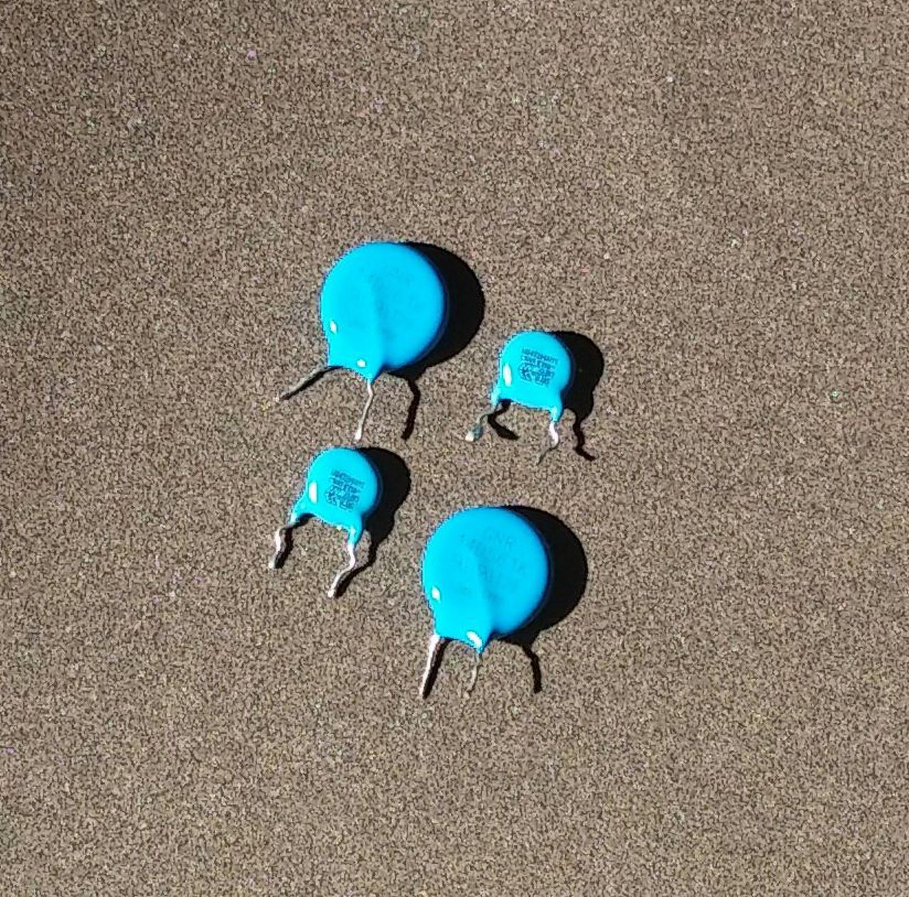

(#) Doky586 hozzászólása Márc 26, 2017 /
Sziasztok! Ez milyen alkatrész szerintetek?
Egy tápegység 220-as oldalából bányásztam ki
Feliratuk:
nagyobbik:
GNR 14D561K
alkatrészmérővel: 293pF 17ohm ESR
kicsik:
NU472MXYZ
CRUS IC 250"
alkatrészmérővel: 4.1nF 17ohm ESR
Valóban kondik lennének?
A hozzászólás módosítva: Márc 26, 2017
(#) pucuka válasza Doky586 hozzászólására (») Márc 26, 2017 /
Szerintem inkább túlfeszültség védők, tranziens elnyomók (varisztor). Kis feszültségen szakadás, (ezért mérhettél kapacitást, határfeszültség felett rövidzár.
(#) elektroncso válasza Doky586 hozzászólására (») Márc 26, 2017 /
Nagy esélyjel tényleg kondik. A nagyobb 560pF K tűrésű, a kisebb 4,7nF M tűrésű.
tűréshatár
Amúgy nem a zavarszűrő részben voltak? Például úgy bekötve mint ezen az ábrán a CY kondik?
(#) Doky586 válasza pucuka hozzászólására (») Márc 26, 2017 /
Kösz. magtaláltam a nagyobbakat (d15mm) a neten szám alapján, mint varisztort (5-600V)
a kisebbek meg lehetnek kondik..(?)
elektroncso: a nyákot nem tanulmányoztam ennyire..
(#) Doky586 válasza Doky586 hozzászólására (») Márc 26, 2017 /
NU472M az oroszoknál varisztor..(?)
Az van a kép alá írva oroszul, hogy fém oxid varisztor. Biztos tudják.
(#) elektroncso válasza elektroncso hozzászólására (») Márc 26, 2017 /
Ez esetben elnézést kérek, ha félrevezető voltam.

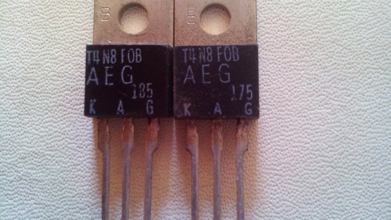

(#) mhvaek hozzászólása Márc 29, 2017 /
sziasztok, ennek az alaktrésznek a beazonosításában tudtok segíteni?
Köszönöm
(#) Sebi válasza mhvaek hozzászólására (») Márc 29, 2017 /
Tirisztor (SCR).
Emlékeim szerint 4A 600 vagy 800V. (A típusszám szerint).

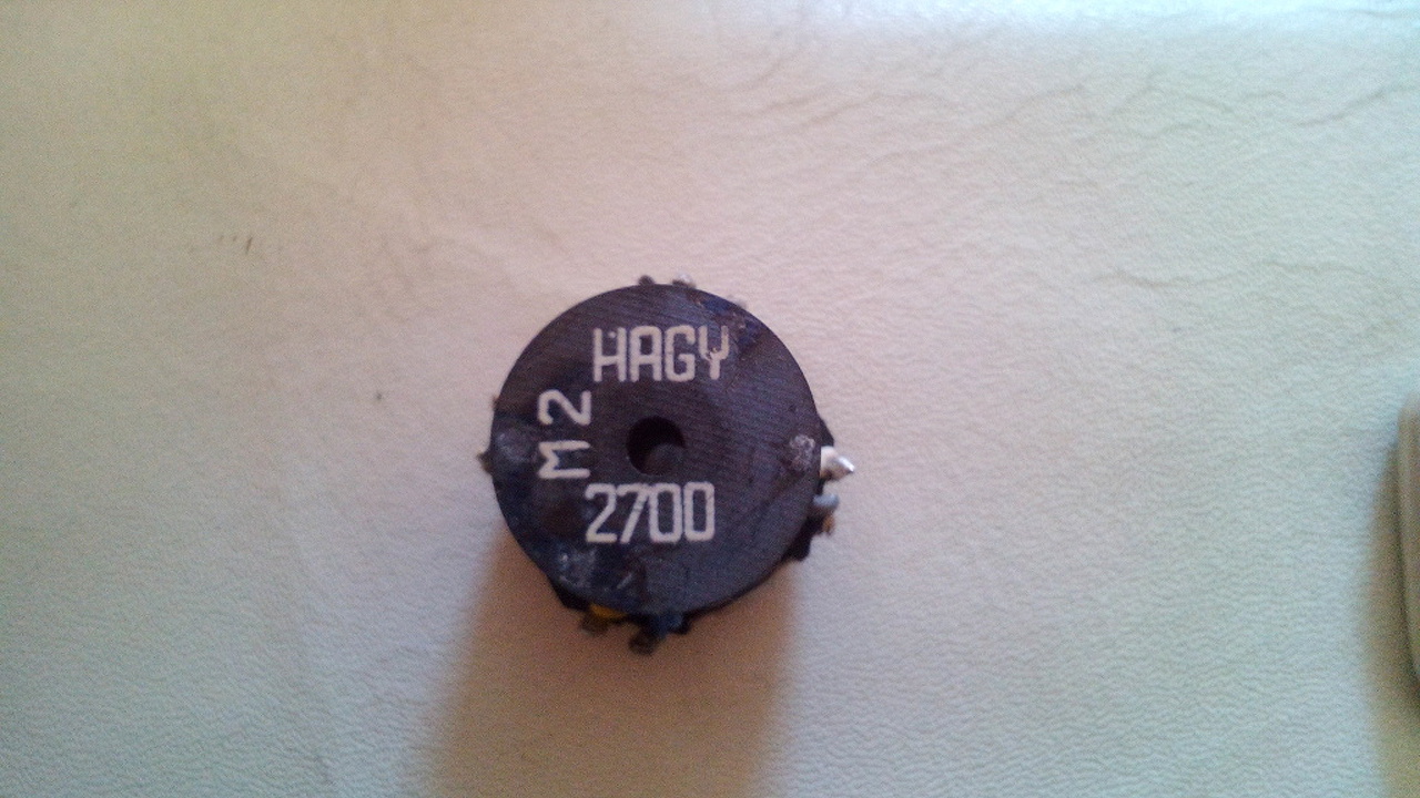

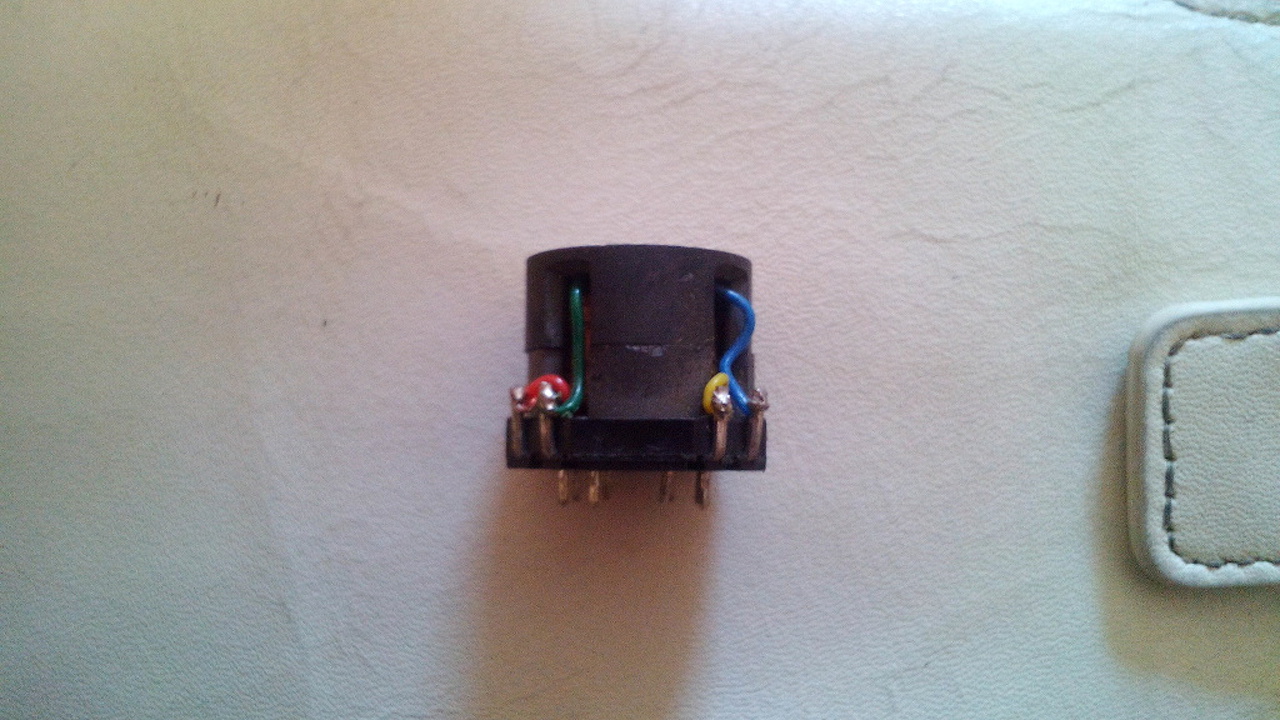

Sziasztok, ilyesmit keres még valaki, vagy kukázzam ki? Van belőlük jópár darab...
(#) granpa válasza mhvaek hozzászólására (») Márc 29, 2017 /
Valami méretet tehettél volna mellé, de ne kukázd, mert használható (volt, hogy keresték itt).
(#) pucuka válasza granpa hozzászólására (») Márc 29, 2017 /
O 23×18 légrés nélküli fazékvas, Al 2700
mhvaek:
Ha nincs szükséged rá, tedd fel az apróba.
(#) granpa válasza pucuka hozzászólására (») Márc 29, 2017 /
Majdnem: 17.5×16.5 , de jó darab. Főleg légrés nélkül; nagyon jól használható.
A hozzászólás módosítva: Márc 29, 2017
Bocs, kicsit homályosan emlékeztem. Van 22×13, Al 2600, N22, A HAGY -nál M2, Az alatta levő méret 18×11, de annak az Al értéke 2000. Válassz.
A HAGY teremékek a Siemens koppintásai, az AS szabvány miatt kis eltérések lehetnek.
A legtöbb esetben jobb a légréses, a légrés nélküli ritkán jó, mert hamar telítésbe megy.
