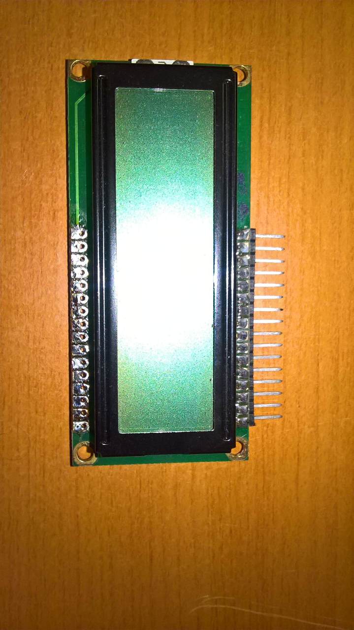

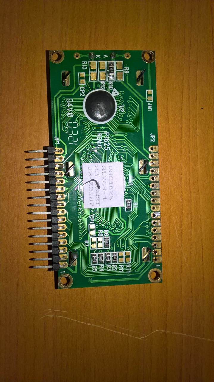

Kezeim közé akadt egy LCD kijelző, de adatlapot sehol sem találok hozzá. Ami rá van írva:
UHC1625
SLYC9-1
53-???WST
JH-23107
Az jól látszik, hogy az 1. láb GND 2. láb (talán) táp, 15-16 háttérvilágítás.
Tulajdonképpen azért piszkálja a fantáziámat, hogy használható-e az LCM-3 műszerkéhez?
Ha valaki tud egy információt adni, nagyon köszönöm!
Gábor

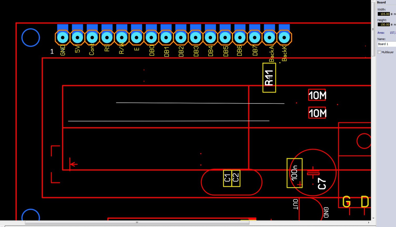

(#) Mircsof válasza micimacko hozzászólására (») Márc 21, 2017 /
Szia! nagy valószínűséggel jó az LCM3 mérőműszerhez ez a kijelző.
A lábkiosztása a képen látható lehet, sajna adatlapot én se nem találtam.
A 15. láb a led (háttérvilágítás) katódja, a 16. láb az anód.
1-2-3. lábra megy a potméter amivel a kontrasztot tudod állítani.
És ha jól látom akkor a másik türksort kell majd használnod, hogy ne fejjel lefelé legyenek a karakterek az MCM 3 előlapjához képest.
A hozzászólás módosítva: Márc 21, 2017
(#) micimacko válasza Mircsof hozzászólására (») Márc 21, 2017 /
Egy roncs nyomtatóból került ki.
Egy másik, hasonló nyomtatóban a lábkiosztás a következő:
1-16-ig:
GND, VCC, Contr, RS, RW, E, D0, D1, ..D7, A, K (háttérvilágítás LED-je), csak ezen a kijelzőn semmi felirat, de a meghajtópanelen igen! (habár csak kézzel felírt, de előttem nem valószínű, hogy kibontották volna a nyomtatót...)
Ki fogom próbálni, hátha jó az LCD, mert amilyen szerencsém van mostanában

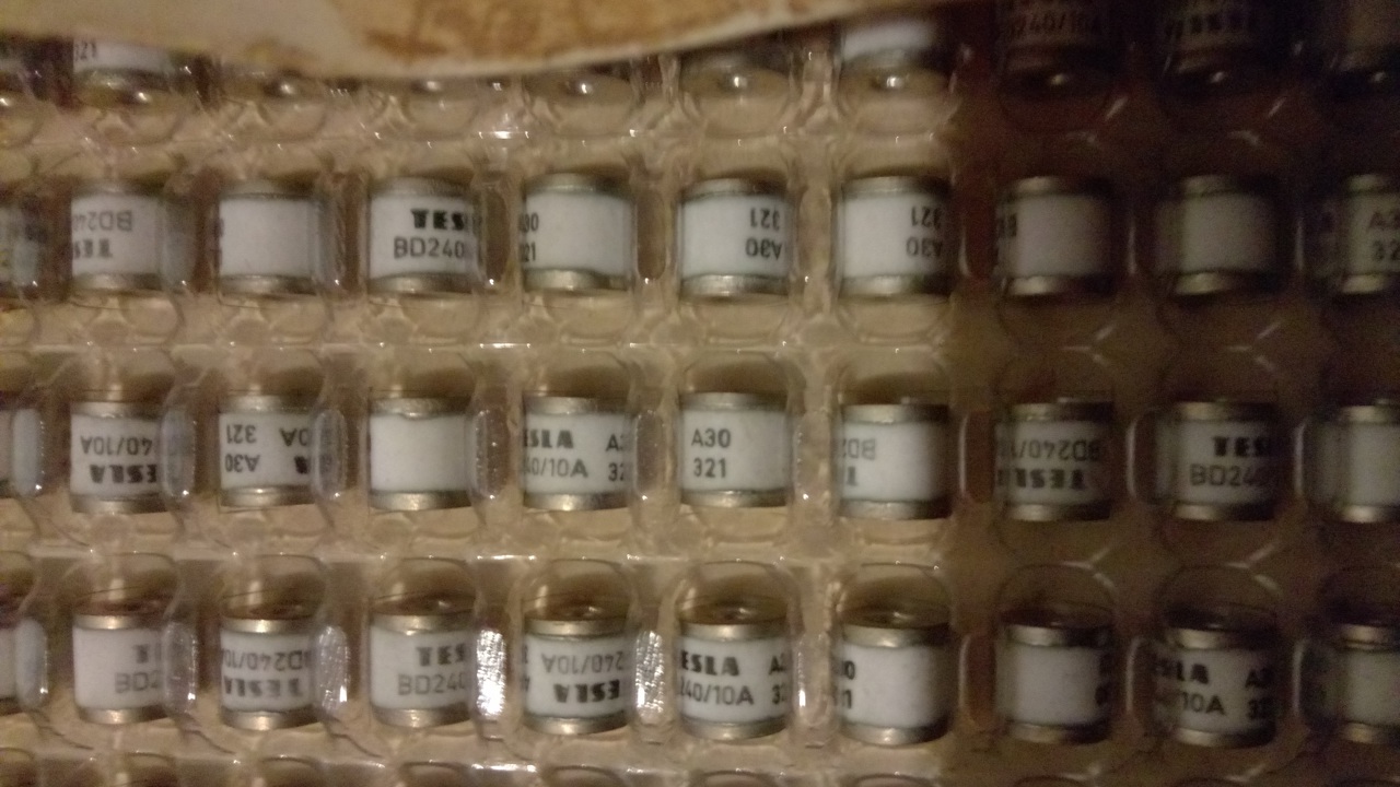

Elnézést a tudatlanságom miatt, de ez valamiféle dióda? Köszönöm.
(#) nthg válasza (Felhasználó 15355) hozzászólására (») Márc 22, 2017 /
Köszönöm. Lehet ezt még valamire használni? Érdekelhet ez még valakit?

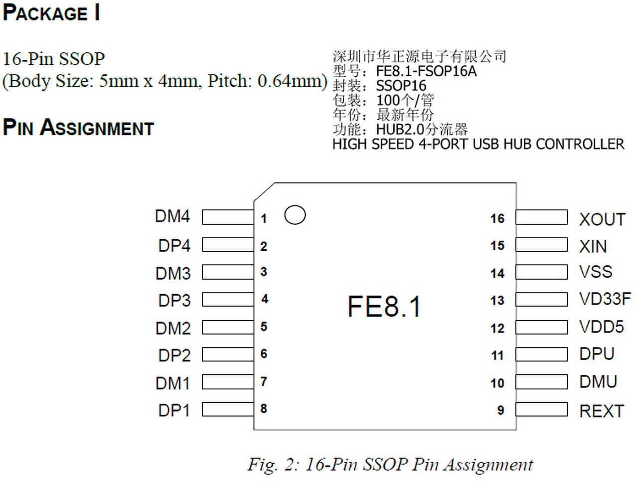

(#) eSDi válasza Chipmunk1960 hozzászólására (») Márc 22, 2017 /
Nekem a Google az FE8.1-re az első helyen hozott egy Aliexpress linket, miszerint az említett IC egy USB2.0HUB
USB 2.0 fully compliant AFE transceivers:
- Upstream Facing Port supports High-Speed (480MHz) and Full-Speed (12MHz) modes;
 - 4 Downstream Facing Ports support High-Speed, Full-Speed, and Low-Speed (1.5MHz) modes;
- Integrated upstream 1.5KΩ pull-up, downstream 15KΩ pull-down, and serial resisters;
- Integrated 5V to 3.3V and 1.8V regulators;
- Integrated Power-On-Reset with power failure detection circuit;
- Integrated 12MHz Oscillator with feedback resister and crystal load capacitors;
- Integrated 12MHz-to-480MHz Phase Lock Loop (PLL);
- Single Transaction Translator (Single TT) –
 - One TT for all downstream ports;
 - The TT could handle 64 periodic Start-Split transactions,
 - 32 periodic Complete-Split transactions, and 6 none-periodictransactions;
Több infó sajnos nincs. Elvileg driver sem kellene, valószínűleg selejtes az IC.
(#) elektroncso válasza nthg hozzászólására (») Márc 22, 2017 /
Az internet túlfeszültség levezető diódát ír rá, de ha nem felejtem el (és lesz rá időm) akkor holnap megnézem bent suliban a TESLA katalógban pontosan.
(#) Remci válasza nthg hozzászólására (») Márc 22, 2017 /
Ilyenekbe bepattintva használtuk őket telefonközpontokban, elosztókban az érpárak túlfeszültség elleni védelmére.
(#) Chipmunk1960 válasza eSDi hozzászólására (») Márc 22, 2017 /
Szia! Lecserélem a guglimat! Én semmit nem találtam róla. Nekem ezt dobta be. Így már találtam is, csak kérdés, mit csináljak a maradék 49db-al ???? Szóval egyenlőre használom laptoppal. Most egy VW hengerébe kellene belenézni, mert dől bele az olaj, hogyan néz ki a hengerfal, érdemes-e megbontani egy gyűrűcsere erejéig, mert annyit még megér, de ha a fala be van marva, megy az ócskavasba.. Szóval nagyon okos kis találmány!
