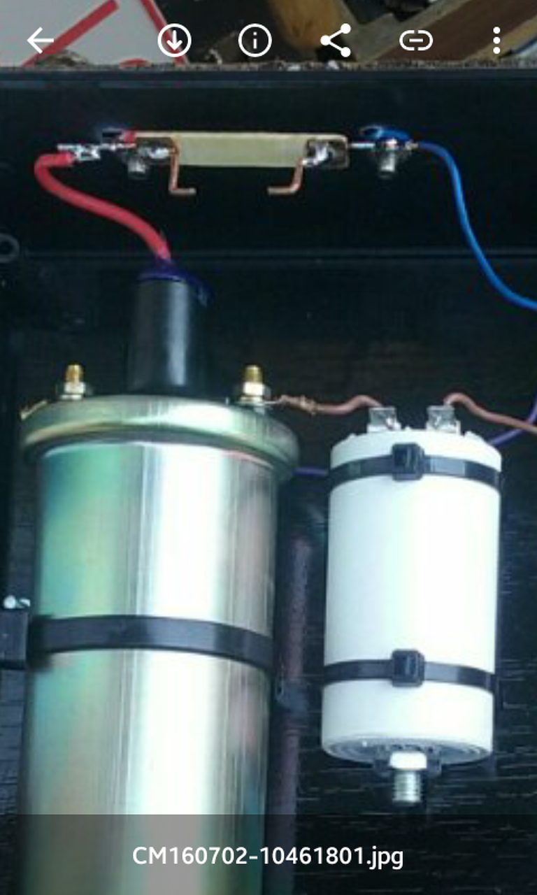

Szia! Szerintem a szikraköz hiánya, vagy nem megfelelő kialakítása miatt a nagyfesz. megkereste a leggyengébb szigetelésű helyet, áthúzott, elszenesítette.
(#) deak francis válasza mutatvanyos hozzászólására (») Okt 18, 2017 /
Szia.
A szikraköz 14mm .Lehetett az is hogy nagy értékű volt a kondi (16u)????vagy a földelés miatt is??
(#) erdgab válasza deak francis hozzászólására (») Okt 18, 2017 /
A kondenzátor nem nagy,a 16µF általános,legalábbis nálam.Viszont a 14mm szikraköz szerintem már sok,elégnek kell lenni a 10mm-nek is.Még a készülék földelése sem igazán játszhat,inkább csak a kerítésre kikerülő energiánál van szerepe.Rossz földelés=pocsékul működő kerítés.Ellenben,ha a szikraköz egyik oldala nem rendesen van összekötve a földeléssel,ne adj isten,rosszul érintkezik,mindez természetesen a dobozon belül,akkor bizony átüt az a trafó oda ahol testet talál.Képes akár 8-10cm hosszú ívet is húzni.A szikraköz földelése és a készülék kimenő földelése biztosan legyen a dobozon belül összekötve,nem saruzni külön külön,hanem egy helyen forrasztva vagy egy saruban legyen.
(#) deak francis válasza erdgab hozzászólására (») Okt 18, 2017 /
Szia. Igy alakítottam ki,szerinted jól van-e???
Köszi.
(#) deak francis hozzászólása Okt 19, 2017 /
Hali.
Még egy dolgot szeretnék tisztázni..éspedig:a piacban olyat láttam a hirdetésekben hogy 500ohm-on lead 4800v feszültséget.Ezt hogy mérik le? Mit hova kötnek??
(#) erdgab válasza deak francis hozzászólására (») Okt 19, 2017 /
Látok valamit,de nem egészen tudom kivenni.Az az egy szál gondolom a nagyfeszültségtől jön,de hol van a másik pólus?Csak nem a trafó csavarja,mely a csupasz vezeték alatt van kb.?Ez így nem jó megoldás!Igaz,ennek a szikraköznek csak védelmi jellege van és nem is szabadna neki működni normális esetben,ha megfelelő a karám terhelése.Már néhányszor leírtam,kicsi karám esetén,ha az nem tudja leterhelni kellőképpen a pásztort,kell alkalmazni a karám végén egy szikraközt.A kijutó energia "felesleg" ott üssön át és ne a dobozban a készüléknél.
(#) deak francis válasza erdgab hozzászólására (») Okt 19, 2017 /
Szia. Itt talán jobban látszik.
A hozzászólás módosítva: Okt 19, 2017
(#) zosza18 válasza deak francis hozzászólására (») Okt 20, 2017 /
Hány V-al hajtod a gyújtótrafót?
Az átütés a "túlhajtás" miatt következik be, a szikraköz csak bónusz. Visszább kell venni az inverteren, mert így sose lesz meg a várt eredmény. A szikraközt inkább kívülre tenném, mert egy idő után gyönyörűen elrohad az összes belső fém alkatrész és kuka.
erdgab!Csak szólok, hogy még mindig ketyeg az elkós változat, amit beszélgettünk régen. Eddig egyszer sem volt vele gond, pedig napi használatban van. Ígéretesnek tűnik.
(#) erdgab válasza deak francis hozzászólására (») Okt 20, 2017 /
Hát Igen,látszik a nem jó szikraköz kialakítás.Sokkal jobban járnál,ha a test kivezetéstől,ahol a két barna van forrasztva,vitted volna a szikraköz testet,így elhúztad volna az ívet a trafótól.Lehet túlhajtás is az ok ahogy zosza18 is jelzi.Továbbra is tartom,hogy a szikraköz mérete 10mm elég kell,hogy legyen.Tedd kívülre a szikraközt.

(#) JZoli válasza deak francis hozzászólására (») Okt 20, 2017 /
Bocsi, hogy beleszólok, de már többen is írták, hogy a dobozon kívülre kellene rakni azt a szikraközt! Na meg minek a panel? Csak bonyolítja a helyzetet. itt egy kép a netről, ezen sima réz vezetékkel alakította ki az építő, ennek az egyszerűség mellett még van olyan előnye is, hogy állítható egy szintig a drótok távolsága, így a leadott feszültség is.
(#) deak francis válasza JZoli hozzászólására (») Okt 20, 2017 /
Szia. Nagyon is megértettem csak én egy picit veszélyesnek látom.
Igazából üzemszerű működés esetén, ha rajta a kerítés egyáltalán nem szikrázik. Viszont ha leszakad a vezeték a pásztorról és a szikraköz "aktivizálódik" akkor az ott termelődő ózon szinte az egész elektronikát "megeszi". Ha ez a dobozon kívül van meg se kottyan neki!

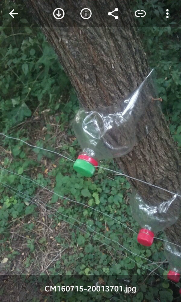

(#) deak francis válasza 7DU hozzászólására (») Okt 26, 2017 /
Szia.
Én a próbakarámot igy alakítottam ki:

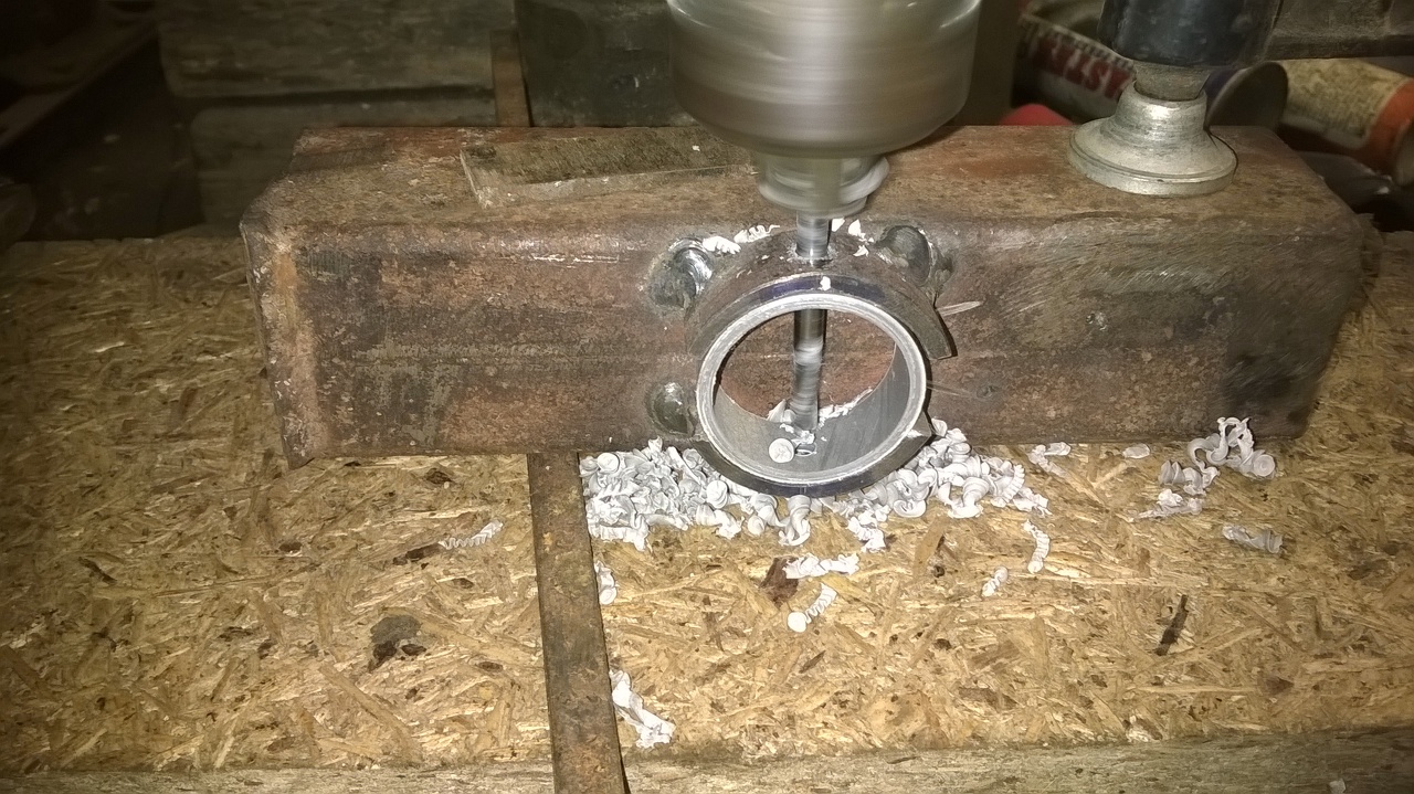

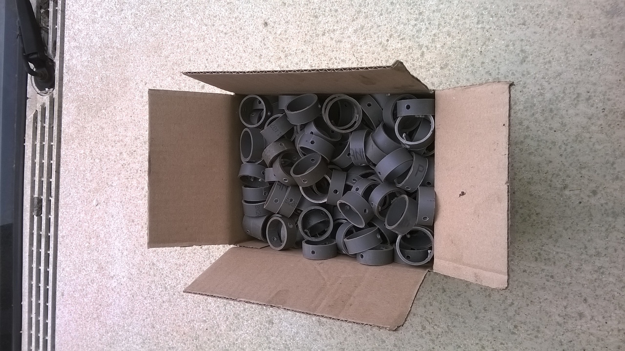

(#) gulyi88 válasza deak francis hozzászólására (») Okt 26, 2017 / 1
Én pedig így gyártom a szigetelőket, anyósom kecskéihez.
Anyaga elfekvő 32mm-es PVC csődarabok.
Esztergapadon leszúrkálom, majd sablonban állványos fúrón átfúrom, és kész is.
Egyik lyukán kifelé beleteszek egy 15x4,5mm-es facsavart, a másik lyukon keresztül egy hosszított (elvékonyított) bitfejjel gyönyörűen becsavarozható a levert karókba. Természetesen olyan pozícióban, hogy átessen az eső rajta.
A villanypásztor drótot egy rövid U alakban meghajított dróttal a szabad lyuknál rögzítem.
Sajnos most nem találtam képet a telepített állapotról.
A darabolás szerintem körfűrészen, gérvágón, szalagfűrészen is megoldható ha éppen nincs eszregapad. (a kővágó gyémánttárcsa kiválóan viszi a PVC csövet)
