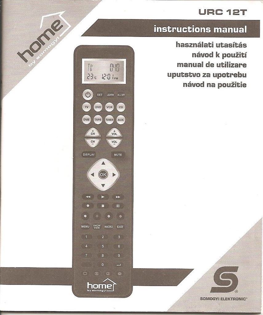

Talán még ez ! Ez tanítható !!!
Amikor van itthon még 2db nem hasaznált Silvercrest és 3db URC009? Nem...
