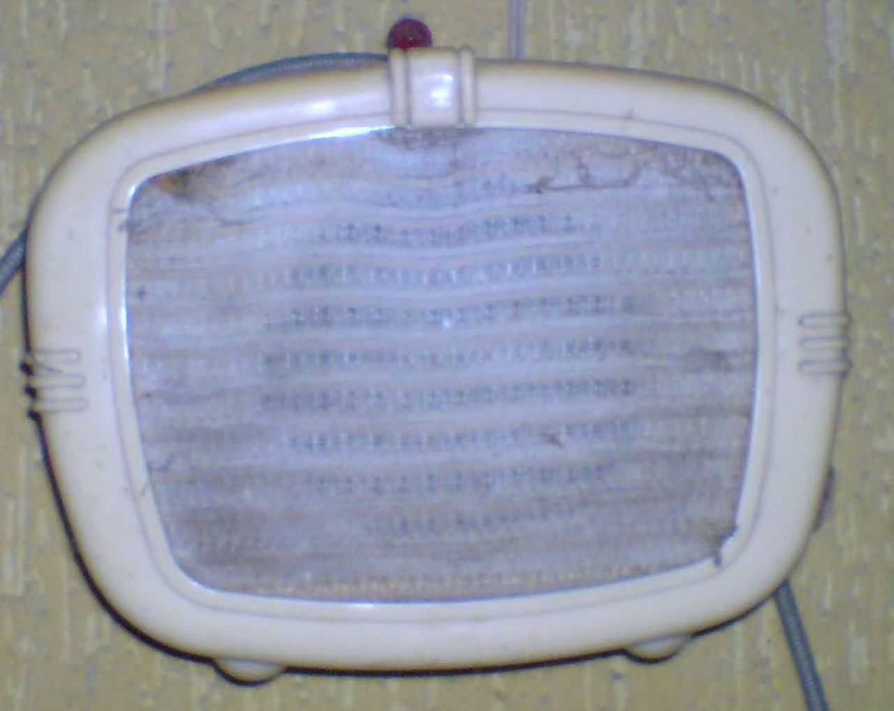

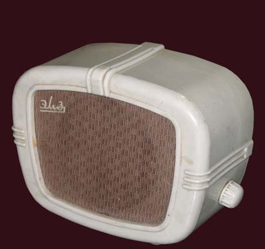

(#) hobbyjani válasza (Felhasználó 116638) hozzászólására (») Aug 26, 2016 / 1
Gyermekkormban épitettem egy ilyen kisméretű csöves rádiót,egy ECL 82-vel,az anódfesz dirrekt a 220 voltos hálózatbol volt és a fűtéshez pedig átalakitottam egy csengőtrafót 6 voltra,a doboza egy orosz vezetékes rádóhangszoró volt,egy ilyesmi mind itt a képen,a rádiófrkvenciás része eleinte egy detektoros vevő volt,aztan egy egytranzisztoros vevő került belé (RF erösitő),aminek a tápját a fűétsfesz egyenrányitásábol és szűréséből nyertem,igy egy hibrid rádió lett belőle,ezért szeretnék egy ilyen kis csöves rádiót a gyüjteményembe

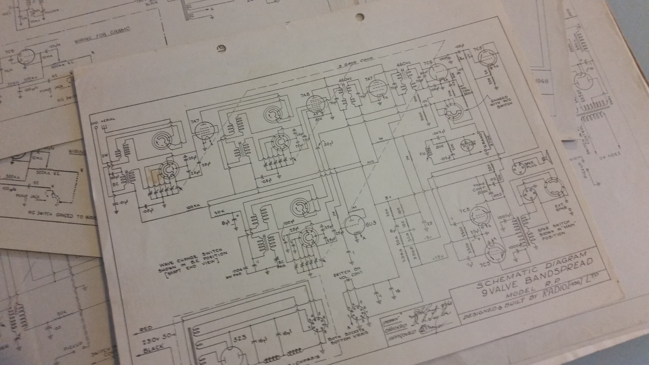

(#) cua hozzászólása Aug 27, 2016 / 1
Igazan izgalmas ilyen doksikat olvasgatni igy ~80 ev tavlatabol Radasul igen hasznos is par keszulek eseten..
A helyi vateran lottem egy dossziet 10 dolcsiert, amiben 38 ilyen doksi lapult.

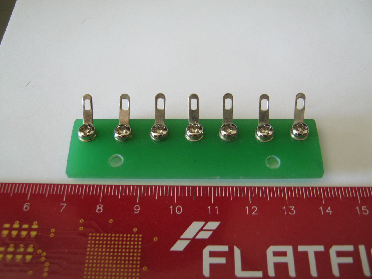

(#) gkari válasza küzmös Gergely hozzászólására (») Aug 28, 2016 /
Tudok adni ilyet: l. melléklet. Privátban írd meg, hogy mennyi kell!

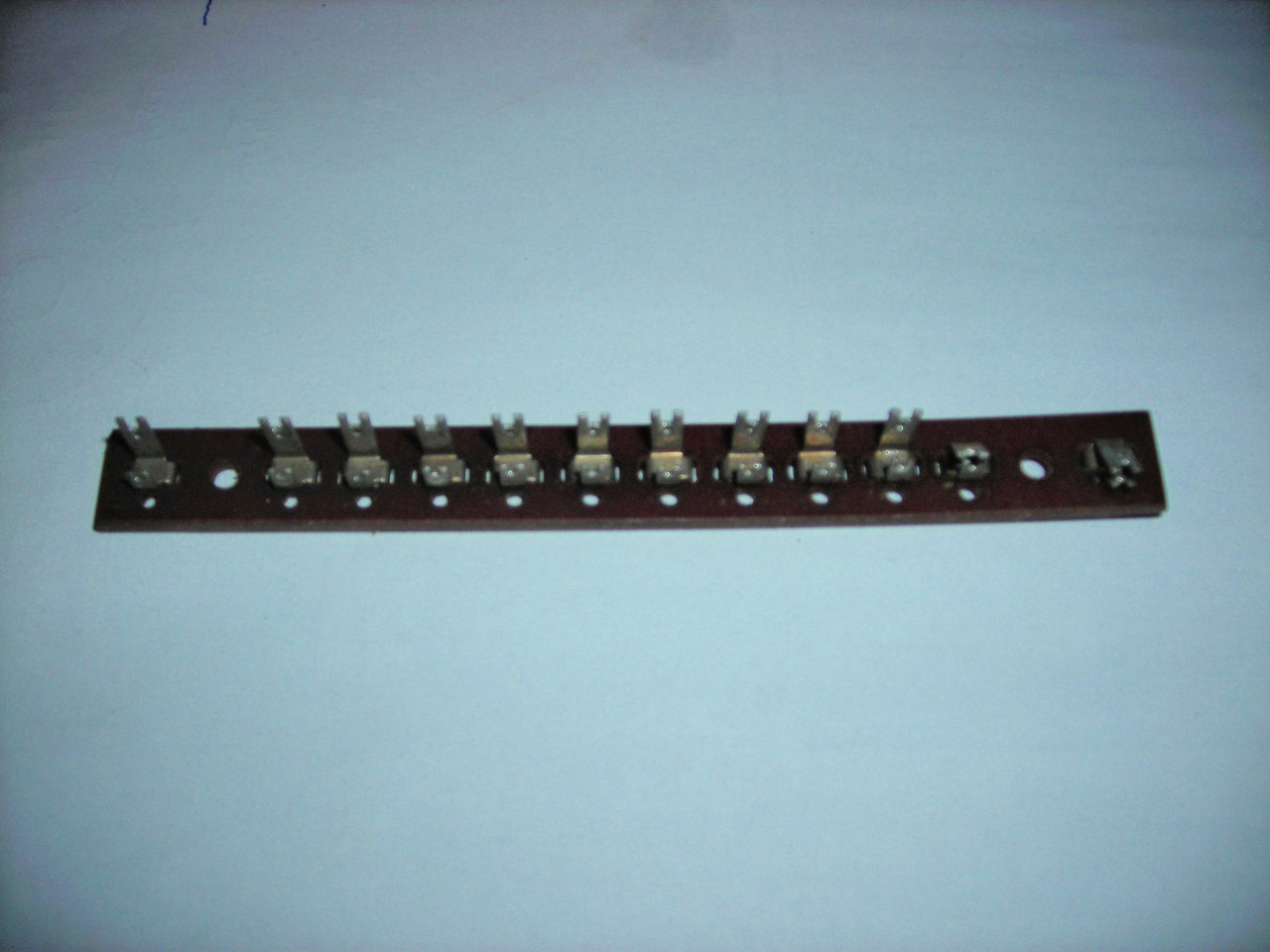

(#) (Felhasználó 116638) válasza küzmös Gergely hozzászólására (») Aug 28, 2016 / 1
Itt annyi van, hogy még el is adnak belőle:
Forrlécek
De ha sokallod az árat, meg a postaköltséget,akkor egy darab panelszélből, meg forrfülből gyárthatsz ilyen egyedit, mint Én.

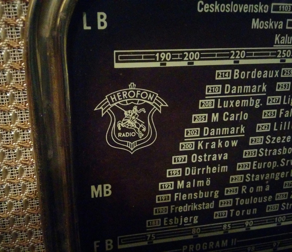

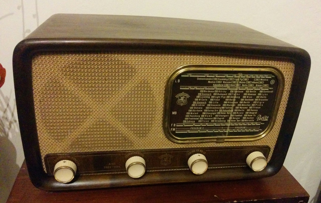

(#) ebenedekfi hozzászólása Aug 28, 2016 / 1
A minap tettem szert a képen látható, elég kis méretű csöves rádióra. A gyártó a dán Herofon cég. A tipusa Petite. Valaki tud valamit erről a cégről?
(#) Janó bácsi válasza ebenedekfi hozzászólására (») Aug 29, 2016 /
Dán rádiógyár, a 70-es évekig működött, ha jól emlékszem. De a Gugli a barátod, üst be, hogy Herofon Rádió, és vagy 5000 találatot dob ki egy pillanat alatt.

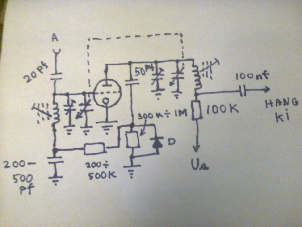

(#) hobbyjani válasza madzagos hozzászólására (») Aug 29, 2016 /
Ki akarok póbálni egy reflexes két hangolt rezgőkörös rádiót egyetllen ECL 82-el,a trioda része RF erősitő és egyben HF előeröstő lesz,a demodulálást egy diodával fogom megoldani,az anód táp egyenesen a hálózatrol , a fűtés 6V 1 A trafóval lesz,valai ajánlotta nekem a PFL 200-as csövet,de ahoz nem kapok foglalatot
(#) granpa válasza hobbyjani hozzászólására (») Aug 29, 2016 /
Régi csöves TV-k sasszéjáról bonthatsz akár kettőt is.
Itt van a RF része a rádiónak az ECL 82-es trioda részével,a tekercsek menetszáma kb 100 menet 0,1-es huzallal 3 mm-es ferritmaggal ,a trimmerek 30-50 pf,a forgó 2x5oo pf, tovább jön a klasszikus végfok a pentóda résszel , 1 megás poti és kimenő trafóval
