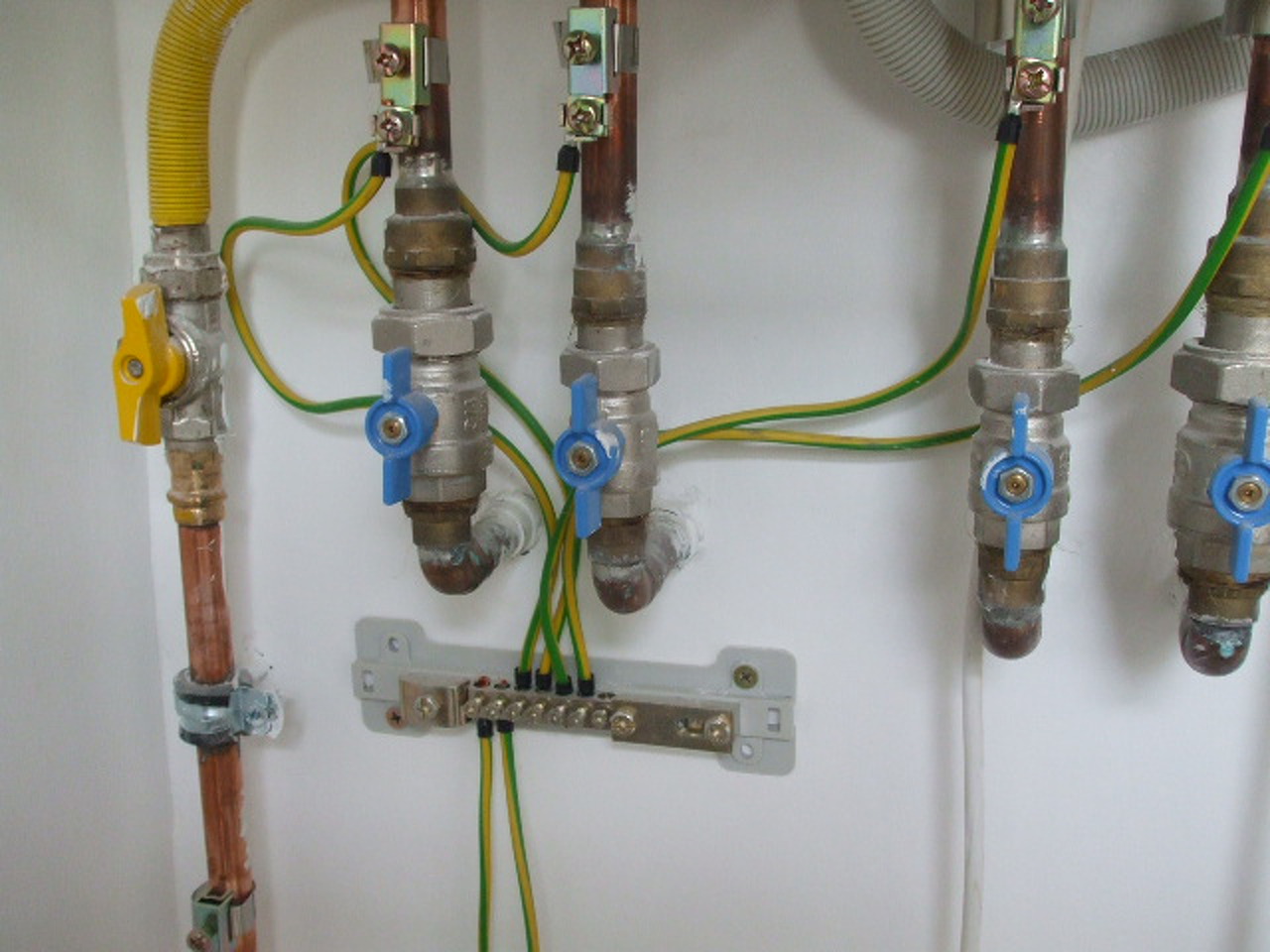

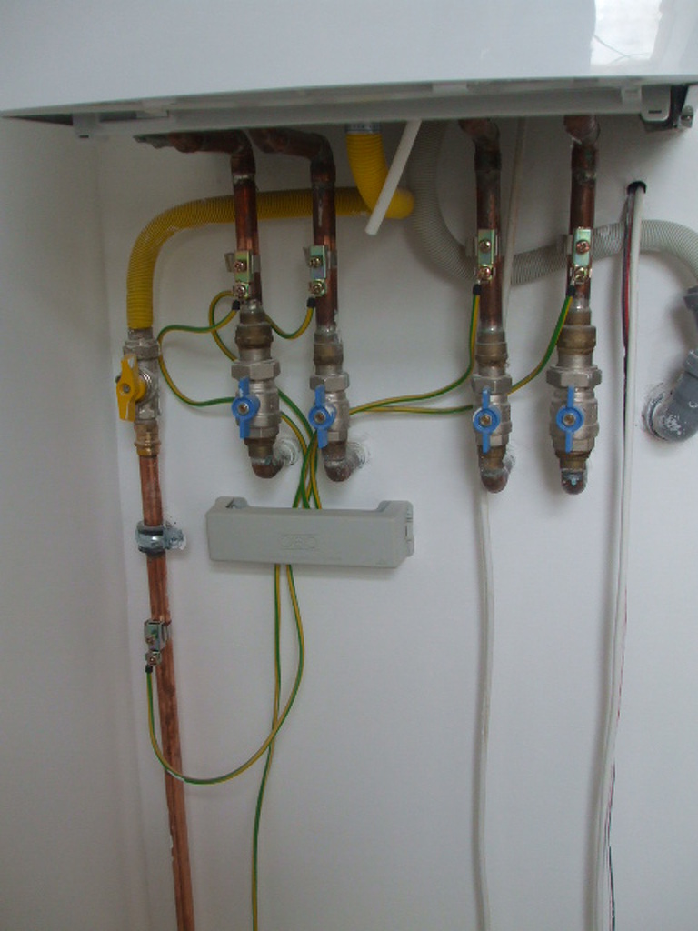

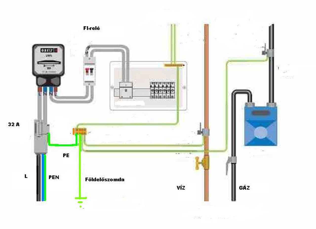

Be kell az is kötni a vízvezetéket, a gázt és a fűtést is. Itt vannak a képek, hogy hogyan, és egy helyen és helyesen.
Képben vagyok már az EPH rendszereket illetően de köszönöm a képeket. A kérdést a lefolyócső okozta, miért nem árulják a szerelőboltokban ha szabványos szerelèshez kell.
