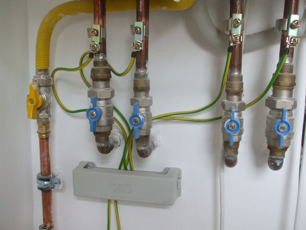

Szia. Rajz alapján a vizvezetéket is be kell kötni. Tudjuk viszont hogy a (pl) zuhany lefonyók zuhanytálcák műanyagok. Ha iszaplerakódás miatt magasabb potenciálra kerülök zuhanyzás közben mint a föld akkor az baj. Megoldás? Tegyek be fém közdarabot a lefolyócsőbe. Ha lehetne kapni errefele. De nincs rendelni pedig már késő. Bekössük ez esetben a vizvezetékhálózatot vagy sem?
(#) gyuszo válasza gordonfreemN hozzászólására (») Aug 28, 2016 /
Igen be kell kötni a vízvezeték hálózatot és a lefolyócsövet is közdarabbal.
Be kell az is kötni a vízvezetéket, a gázt és a fűtést is. Itt vannak a képek, hogy hogyan, és egy helyen és helyesen.
(#) gordonfreemN válasza gyuszo hozzászólására (») Aug 28, 2016 /
Képben vagyok már az EPH rendszereket illetően de köszönöm a képeket. A kérdést a lefolyócső okozta, miért nem árulják a szerelőboltokban ha szabványos szerelèshez kell.
