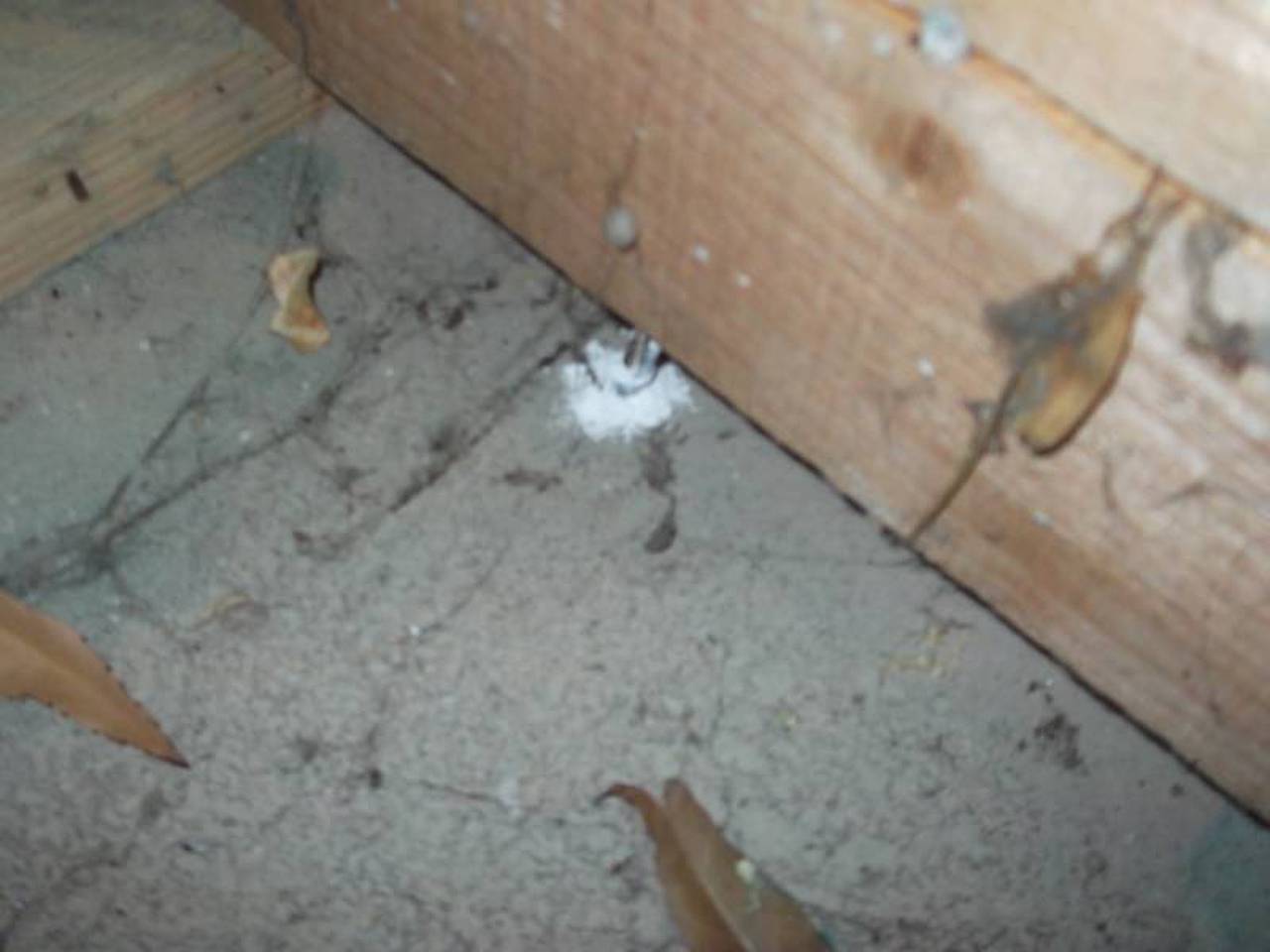

(#) BarnaPili hozzászólása Aug 29, 2016 /
A képen látható rágvány a padláson a gerendákon van,és éjjelente meg hajnalban percegés hallatszik fentről.
Jól sejtem,hogy szú lesz...

(#) Stadi válasza BarnaPili hozzászólására (») Aug 29, 2016 /
Vagy rosszabb, cincér lárvája. Fenyő kéreg alatti részét nagyon szeretik, de mást is megrághatnak. Én is felfedeztem ma két helyen is rágó hangokat, és biztos nem darázs volt...
(#) BarnaPili válasza Stadi hozzászólására (») Aug 29, 2016 /
Most csend van,felszedtem a hőszigetelést,meg a hőtükör fóliát.Holnap szerzek valami ellenszert.
Remélem nem eszik le a tetőt fölüllünk.

(#) Stadi válasza pjg hozzászólására (») Aug 29, 2016 /
Az a baj, hogy ez egy tetőszerkezet esetén nem járható út (nálam pl. gipszkarton alul, üveggyapot fölül, közötte a gerenda). Néha a rágásban is szünet van, tehát hallani se mindig lehet a kártevőt. Vaktában vasalózva meg legalább 2 nap lenne, mire minden falból kilógó részt átvasalnék. Marad a vegyszeres kezelés (a cincér nyilván a gerendák végeinél támad). Kérdés, hogy mi az, ami jól be tud szívódni a fába, úgy, hogy a lárva ételmérgezés hatására jobblétre szenderüljön. Ahogy a videóban is elhangzik, fontos lenne, hogy eleve már előkezelt fa kerüljön a tetőbe beépítésre, de a "mesterek" persze ezt nem forszírozzák (úgysem az övék lesz...). A hőkezelés viszont kevés, mert később attól még ugyanúgy belepetézik a cincér és kifejlődik a lárva.

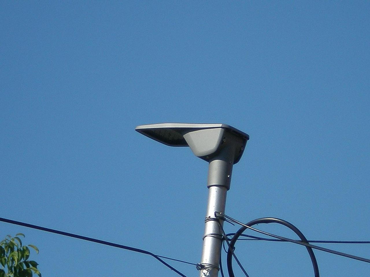

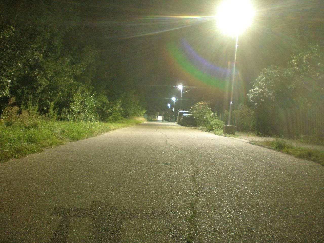

(#) elektroncso hozzászólása Szept 1, 2016 / 2
Ma délelőtt zúgásra lettünk figyelmesek. Mint kiderült a városban lecserélik a közmegvilágítást LED-esre, és ma pont a mi utcánkat csinálták (az lényegtelen, hogy ma amúgy nálunk állami ünnep volt ("Szlovákia megalakulása"...). Erőst csóváltam a fejem, mert minden felől rossz híreket hallottam, hogy több helyen nem vált be a LED-es világítás. De az este rácáfolt a világítás, mert valami marha erős. Olyan helyekre is bevilágít, ahova az eddigi 250W-os higanygőz lámpa nem. Persze a mellékleteben kicsit csalt a fényképező, de akkor is jó a helyzet.

(#) kameleon2 válasza elektroncso hozzászólására (») Szept 2, 2016 /
Nincs semmi baj a ledes közvilágítással. Nálunk is csak ott, ahol a nagyon olcsó megoldást kényszerítették rá nagyon drágán a településekre. Maga a technológia - jó. Nekünk is van saját 100W-os utcai lámpánk, ami nappali világosságot csinált és ez már vagy 7-8 éves technológiával készült. Az újak még energia-hatékonyabbak.
