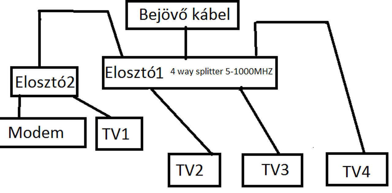

Van egy Tarr KFT előfizetésem kábel-tv.több tvre kell elosztanom 4 db + az internet.Na most van egy 4 es elosztóm, és egy 2 es elosztóm. a képen látható módon oldottam meg.jó e ez így , illetve van egy hpf85A high pass filter dugóm.Ezt hova tegyem , mert így is működik minden tv.Van kép, és internetem is van , de gondolom a szolgáltatósok se hiába tették bele a filtert.tv1 és a modem egy helyiségben van.A 2 es és a 4 es elosztóra ugyan az van írva.Kérdés hogyha kell a filter akkor azt hova tegyem, és kellene e más filter a tv-khez ?
Ezt már megkérdezted itt. Válaszokat is kaptál rá. Mire számítasz most?
Ha csak ott kérdezte volna meg, de megtette itt is.
Az egy külön érdekesség, hogy minek két külön topic ilyen neveken: "Kábeltévés hibák elosztás" és "Kábel TV osztása"...hogy ment át a szűrőn nyitáskor? Persze van még: "Probléma a kábel TV-vel" "KábelTV - antenna"
Kábel TV -nél hol van antenna? Biztos nem nálad, így ezzel nem kell foglalkoznod.
Rendben!Bocsánat, minél előbb választ akartam rá kapni, azért kérdeztem meg több helyen, és ahol leírták a választ azt meg nem is néztem.
Azt gondoltuk. Csak abba gondolj még bele, hogyha mindenki ezt csinálná...és sajnos csinálja is, a való életben is.
Ezért válogatom már meg én is, hogy válaszoljak-e egyáltalán...
