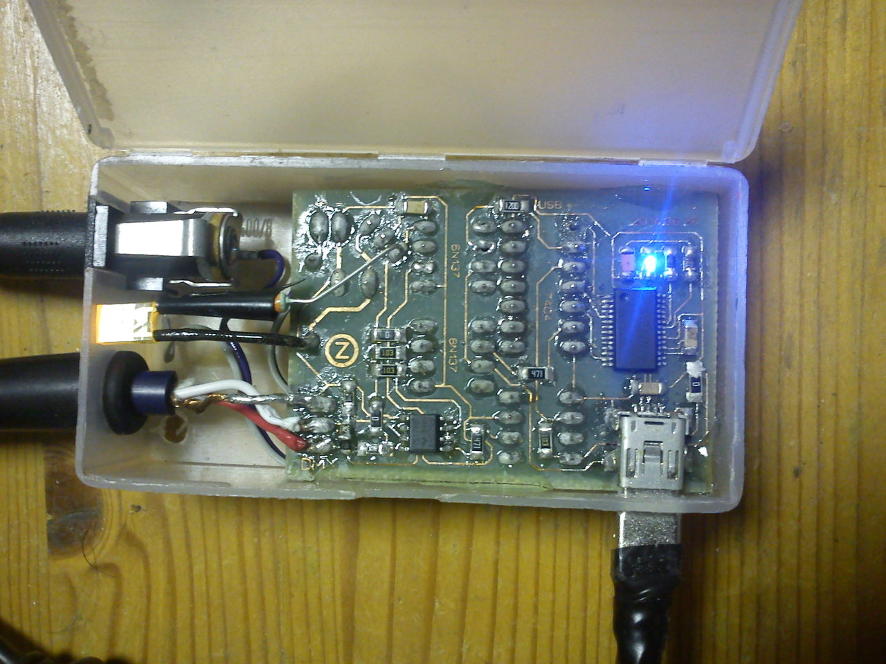

Megterveztem egy galvanikusan leválasztott PC-s DMX vezérlőt az Entec Open DMX USB alapján. Esetleg valaki át tudná nézni, hogy működhet-e? A leválasztás 6N137-el van megoldva, és egy FT232-es chippel van az USB RS422 átalakítás megoldva, ezt pedig egy 75176-os ic illeszti RS485-ös szintre. csatoltam a kapcsolást, és a NYÁK tervet.
Engem is érdekelnének a vélemények, mert pont egy ilyen cuccot szeretnék építeni.
Szia! Gondolom a busz lezárása opcionális - ezért jumperelhetővé tenném, különben csúnya reflexiót okozhat az RS485-ön. Ki-be forrasztgatni meg nem túl praktikus. Tesztelni nyilván élesben lehet leginkább. Csak tanács, hogy a levegőben lógó lábakhoz is érdemes fel (vagy éppen le)húzó ellenállásokat tervezni a panelre, így utólag nem kell új paneltervet csinálni, ha valami nem várt zavarral kell küzdeni (EMC). Én ugyanígy tennék az RS485 oldalra is valamilyen állapotjelző LED-et, egy-egy kis smd tranzisztorral meghajtva a 56176 és az optók közé. Így ha valami gubanc van teszteléskor - azonnal látod mindkét oldalt. Ha kész lesz érdekel a végeredmény is
Sziasztok, megjavítottam a dimmeremet, és tökéletesen működik. Annyi változtatással, hogy az USB felőli SMD diódát át kell kötni. Elsőre felismerte a gyári illesztőprogramjával (Win 8), és a Freestyler is tökéletesen működik vele. A lezáró ellenállás nem zavar be.
Mellékeltem a kész illesztőről a képeket. Mint látható az IC lábai egy kicsit megsínylették a "fejlesztés", de a végeredmény a lényeg. Beraktam a külső táp felől egy tápjelző ledet. ui.: Csak az adás módot tudtam kipróbálni, de valószínű hogy a vételi (RX) üzemmód is működik.
A végleges doksik a galvanikusal leválasztott PC-s DMX vezérlőmhöz.
Szóljatok ha találtok hibát benne.
