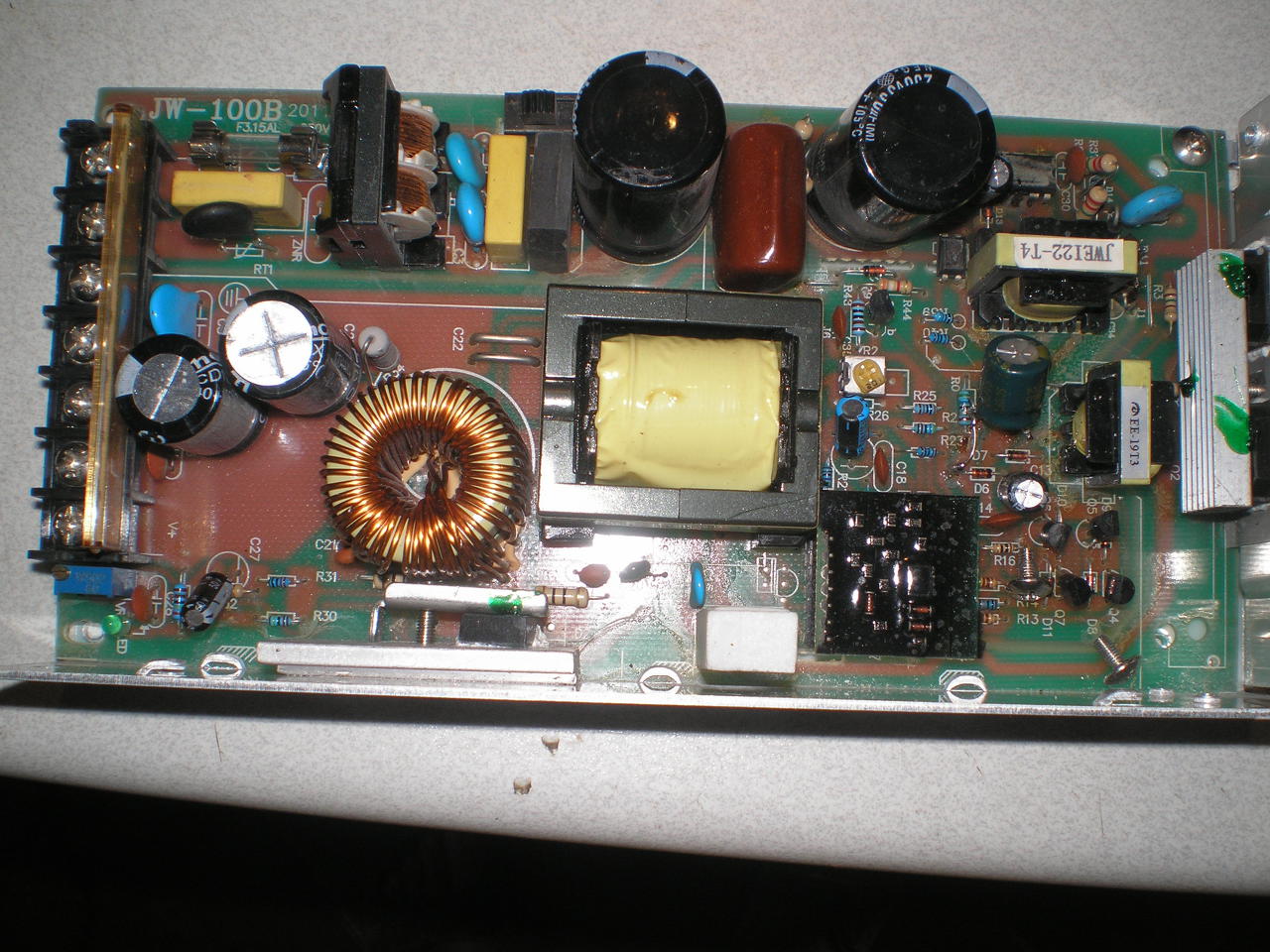

Jó reggelt!
A mellékelt fotón látható tápegység 12V 150 VA kimenetén bekapcsoláskor 2,8 v jelenik meg, kontroll LED gyengén világít,majd szép lassan 1,5-1,8 v közelébe csökken. halogén lámpák üzemeltek róla kb. 100w összteljesítménnyel.mindkét biztosíték jó
van esetleg valakinek ötlete,hol keresgéljem a hibát???
(#) 13_Balu50 válasza (Felhasználó 116521) hozzászólására (») Nov 1, 2016 /
A leggyakoribb hibák, ebben a sorrendben, szekunder oldali kondenzátorok, diódák /zénerek is/ fet-ek, vezérlő ic, szakadt kis értékü ellenállások, opto, forrasztási hiba stb, vagy bármi más. Egy ilyen tápot kapcsolási rajz nélkül, főleg ha szkópod sincs, eléggé reménytelen vállalkozás javítani. A kondenzátorokat ESR mérővel kiforrasztás nélkül is le tudod ellenőrizni, meg a szakadt ellenállást, a többit már nem nagyon. Ha jól látom van benne egy különálló smd technológiás panel rajta egy IC-vel valószínüleg, ez a vezérlő panel a vezérlő ic. -vel. Ha esetleg az adta meg magát, nem sok indent tudsz majd kezdeni vele, főleg ha az IC száma nem látszik.Reménykedj valami kisebb hibába, és megtalálod a hibás alkatrészt.
(#) 13_Balu50 válasza 13_Balu50 hozzászólására (») Nov 1, 2016 /
Most , hogy jobban megnéztem a középső kép jobb felső sarkában van egy Ic, úgy néz ki mint amelyik "megsült" volna, de lehet csal a kép.
(#) (Felhasználó 116521) válasza 13_Balu50 hozzászólására (») Nov 1, 2016 /
köszi az infót, ! nem sült meg az IC, le van csiszolva a jelölése
