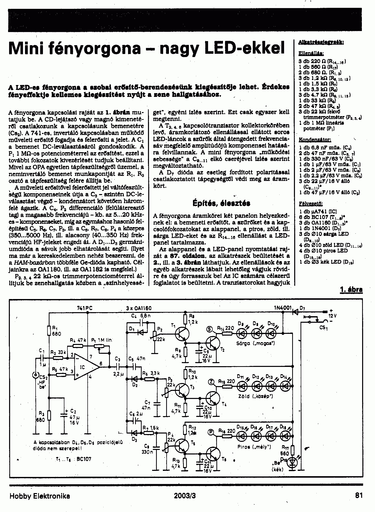

Neked analóg fényorgonára van szükséged .
Felesleges Ardut erre használni , habár van erre is kész projekt ardura.Erre van külön topic ami direkt LEDes fényorgonákkal foglalkozik. A hangerő változás függetlenségét AGC áramkörrel lehet javítani. Ezt egyszerűbb ha analóg láncban végzed el szerintem.Elég lehet akár pár dióda erre.Az erősítő láncban elhelyezve. Így kb 50mV-10V közti bemenőjel változást is kilehet egyenlíteni .
Ez is hasznos lehet: cikk.
Hasznos lehet valóban
