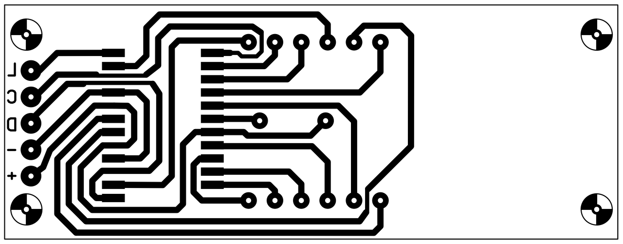

(#) bujan hozzászólása Szept 21, 2016 / 1
Nem tudom érdekel e valakit, de elkészítettem a 4 digites kijelzést MAX7219-el átkötés nélkül. Ha érdeklődő van, felteszem a jpeg képeket és a loyout6.0 fájlt is.

(#) bujan hozzászólása Szept 23, 2016 /
Akinek nincs meg a Sprint-Layout 6.0 annak a képek lesznek a jók. A beültetési képen rajta van a panel pontos mérete, melyet Word-ben is beállíthatsz. A NYÁK-ot elkészítettem és jól működik. Én megvettem az eredeti Sprint-Layout 5.0 és a Sprint-Layout 6.0-t is. Szerettem volna az 5.0-ás verzióba átalakítani, mert annak van ingyenes változata is, de nem sikerült. A Vaterán vettem az IC-t 200, a kijelzőt 300 forintért. Így nagyon megérte. A panelt szerintem már nem lehet kisebbre elkészíteni a felfogatás miatt. Mindenkinek jó használatot.
(#) bujan válasza attika hozzászólására (») Szept 23, 2016 /
Teljesen igazad van az elírás miatt.
Pontosan a program Sprint-Layout 6.0, a fájl pedig lay6

(#) kapu48 válasza bujan hozzászólására (») Szept 23, 2016 /
Ezt úgy kellett volna megcsinálni, hogy sorolni lehessen, egymás mellé, alá fölé!
Mert több egymás mellett jobban mutat.
Kijelző méretűre. A dekóder IC-t a panel másik oldalára.
(#) bujan válasza kapu48 hozzászólására (») Szept 23, 2016 /
Egyenlőre csak egy négydigites kijelzőt készítettem egyoldalas panelra, mert ezt használják leggyakrabban. Hogy "Mert több egymás mellett jobban mutat" ez egy más kérdés. A decoder IC a panel másik oldalán van és ez fel is van tüntetve a beültetési rajzon "MAX7219 MIRROR". Még annyit, ha ezt más is olvassa, hogy a nem használt lábak 1-2 millimétert fel vannak hajtva. Ha a panel kijelző méretű, nem tudom hogyan lesz valahova beültetve, felfogatva. Mellesleg szívesen megnéznék egy másfajta megoldást is.
A hozzászólás módosítva: Szept 23, 2016
(#) Kera_Will válasza kapu48 hozzászólására (») Szept 23, 2016 /
Igen azt már részben felfűzték előre nekünk
(#) bujan válasza Kera_Will hozzászólására (») Szept 23, 2016 / 1
Majd ha tudok furat galvanizáltat készíteni visszatérünk rá.
Itt a lényeg és a sok munka az egyszerűségen és az otthoni kivitelezésen volt.
Ja még annyit, hogy kész gyári terméket venni csak pénz kérdése. Én olyan megoldásokra lettem volna kíváncsi, melyet egy másik fórumozó készít.
