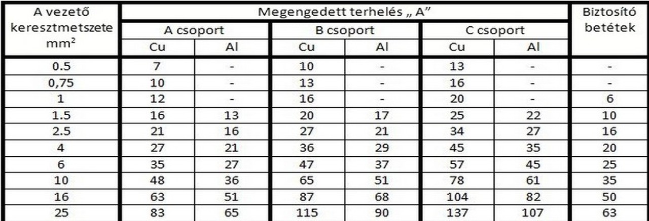

(#) Gafly válasza bencikusz hozzászólására (») Szept 11, 2016 /
Direkt előszedtem az Ipari Szakkönyvtár sorozatból az Épületek Villanyszerelése című könyvet.
2.1 Szigetelt vezetékek feladatai, alkalmazási területei
2.1a, Alapterhelés táblázat, A vezetékek terhelhetősége
Vezeték keresztmetszete mm2 (réz):
1,0:
A csoport, 10A
B csoport, 13A
1,5:
A csoport, 16A
B csoport, 20A
2,5:
A csoport, 20A
B csoport, 27A
A csoport a vakolat alá helyezett, védőcsőbe szerelt vezetékeket...vezetékcsatornába szerelt vezetékeket...
B csoport a vakolatba helyezett, vagy falra ragasztott vezetékek...
Mert ugye jobban hűl.
És akkor van a
2.1 b Módosító tényezők a hőmérséklettől függően
Az általad leírt felhasználásnál és építési módon jó meleg is lehet.
Műhely lévén, esztétikára nem kell adni, viszont cserében jó nagy terhelések is előfordulhatnak.
Röviden:
Használj nagyobb keresztmetszetet.
Szabályos kötéseket.
Mindenhol legyen külön érintésvédelem.
Kábelcsatorna ne essen le a falról.
Külön, saját főelosztó doboz, akár külön kismegszakítóval a nagyobb gépekhez.
Saját FI relé (akár külön főkapcsoló is).
Ja, meg beszéljétek át a villanyszerelővel is.
De vannak itt ehhez értő emberek is, őket is hallgasd meg.

(#) szamóca válasza bakos13gab hozzászólására (») Szept 12, 2016 / 1
10A 1,5mm2 vezetéken 29m-ig vihető a 3%-os feszültségesési maximumot feltételezve. 13A-nál 22m, 16A-nál pedig 18m. Mostanság a háztartásokban megnövekedett nagy áramfelvételű eszközök miatt használatos a 2,5mm2-es kanóc, nem beszélve arról, hogy a melegedésre is gondolni kell. Mostanság már olyan elvetemült eszközzel is találkozni, pl. átfolyós vízmelegítő csaptelep, aminek 3kW-a teljesítményfelvétele!

(#) gyuszo válasza bakos13gab hozzászólására (») Szept 12, 2016 /
Itt a táblázat a vezeték terhelhetősége és a hozzá tartozó kismegszakítóról.
A falon kívüli védőcsöves szerelés, falon kívüli kötődobozokkal, kapcsolókkal, konnektorokkal.
Akár faház, pince, műhely ez javasolt.
(#) pont válasza gyuszo hozzászólására (») Szept 12, 2016 /
Jók ezek a táblázatok, gyakran szoktak velük számolgatni, csak épp a vezeték hosszával nem számolnak, pedig arra is figyelni kell, ahogy Szamóca írta.

(#) gyuszo válasza pont hozzászólására (») Szept 12, 2016 /
Igen, ez az alap, vannak ehhez még kiegészítő táblázatok, figyelembe véve a környezeti hőmérsékletet ,távolságot stb.
Egy faházban fűtés nélkül, vagy nyáron a nagy melegben sokkal nagyobb különbség lehet a terhelésben, mint befolyásoló tényező, mint az a néhány méter távolság.
A befolyásoló tényezőket figyelembe véve a 1,5 vezetékhez a 10A, a 2,5 vezetékhez a 16A kismegszakító a megfelelő .

(#) ötfelezős hozzászólása Szept 12, 2016 /
A terhelhetőségi táblázat két variációban létezik.
Az egyik az utolsó, túláramvédelmes oszlop nélküli. Azzal csak az a baj, hogy ez egy régi magyar sztenderd. Van helyette ropogósabb európás, aszerint meg más értékek jönnek ki (lásd 13 A).
A másik a biztosítóbetétes oszlopos. Ezzel meg az a baj, hogy ez utolsó oszlop nyilvánvalóan egy mellélövés eredménye. Pláne, hogy abban a Hámoryban, amelyikben ez megjelent, abban található egy ilyen mondat is:
A vezetéket védő olvadóbiztosító áramát, a megszakító beállítási áram értékét a vezeték terhelhetőségéből határozzuk meg. Ha a terhelhetőséget megállapítottuk, akkor a biztosító áramerőssége a terhelés értékéhez legközelebb eső, annál kisebb (vagy egyenlő) legyen.
Szóval ki kéne már gyilkolni a köztudatból.
