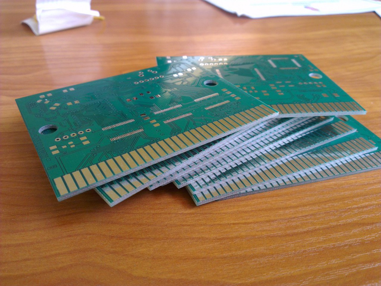

(#) pajti2 válasza don_peter hozzászólására (») Szept 14, 2016 /
Kb úgy kell érteni, hogy te magad fogsz kártyákat gyártani?

(#) don_peter válasza pajti2 hozzászólására (») Szept 15, 2016 /
Igen, persze a nyákot úgy gyártatom mert 2 oldalban, lyuk galván nekem már nem megy itthon. De van UWB32 panelem is..
