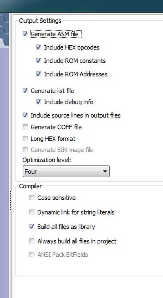

Mi lehet az oka annak, hogy a MikroC fordítóból Build&Program paranccsal, mikroProg programozóval írva a PIC-et hibátlanul fut a kód, viszont ha csak Build-ra megyek, majd PICKit3 programozóval programozom a Microchip IPE programon keresztül a hex file-t, akkor nem megfelelően működik a kód.
Mi az, amit másképp csinál a PICKit?
(#) Hp41C válasza ativagyok hozzászólására (») Szept 13, 2016 / 1
Benne van a MikroC által generált hex állományban a konfigurációs szavak beállítása?

(#) ativagyok hozzászólása Szept 13, 2016 /
Hp41C & Tasznka:
Köszönöm a válaszokat.
Nem találok erre vonatkozó beállítást a MikroC-ben (csatolom az ide vonatkozó beállításokat).
A Microchip IPE-ben kézzel is beállítottam a fuse biteket programozás előtt.
Ha véletlenül benne volt a hex-ben is, és itt is beállítottam abból gondolom nem lehet baj?!

(#) usane válasza ativagyok hozzászólására (») Szept 13, 2016 /
A mikroc-ben a fejlesztőfelületben vannak a configok. Hexben nincs benne.
(#) Tasznka válasza Hp41C hozzászólására (») Szept 13, 2016 /

(#) usane válasza ha1drp hozzászólására (») Szept 13, 2016 /
Mondjuk logikus lenne. 1x volt a kezemben mikroC, és emlékszem, hogy külön kellett állítani és nem a kódban volt, de azt nem néztem a hex fájlt hogy generálja.
(#) ha1drp válasza ativagyok hozzászólására (») Szept 13, 2016 /
Pedig működnie kellene. Nézd meg a build type = Release, Debugger = software beállításokat hátha.
