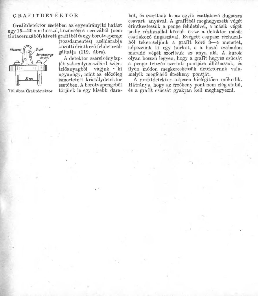

(#) Gyantáscin hozzászólása Aug 28, 2016 / 1
Segédlet egy klasszikusból. Az írás szerint galenit kristály használatakor a tű lehet acél, réz, vagy ezüst.

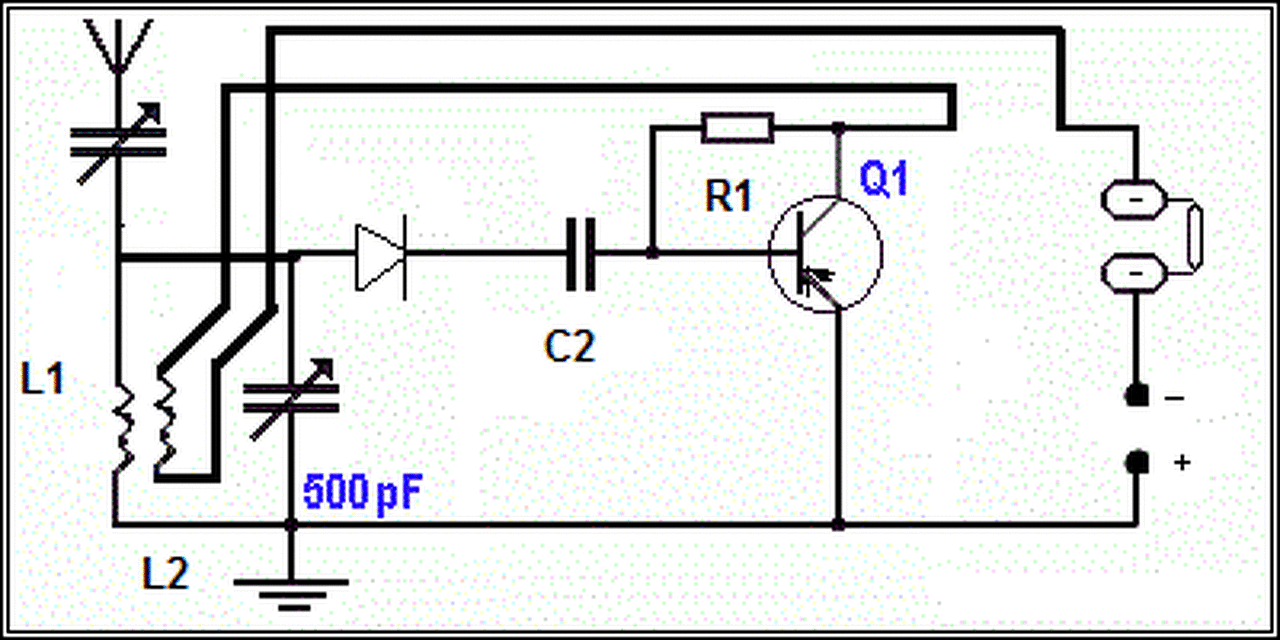

(#) tdi75 válasza Kera_Will hozzászólására (») Szept 12, 2016 / 2
No itt a rajz Nem valami szép de a paint csak ezt engedi.
L1 50 nemet
L2 25 menet
R1 220K-1220K ig ellenállás + poti
C1 forgó 1000pF
C2 10 mikro F
Antenna csatoló 500pF
Q1 PNP valami OC... germámium
táp 3V

Fordítva bekötve a visszacsatoló tekercset akár még oszcillálni is tudna vagy csökkenteni az érzékenységet.
Ez igazándiból egy "kitekert/elfajzott" Meissner vagy blocking oszcillátor szerű erősítést is végző áramkör.
Annak kollektor körben van a rezgőköre és a bázisra pár menetes tekercs csatol vissza.
Te nálad a rezgőkör a bázisban van 1 diódával "nyugtatva" a gerjedékeny kedélyeket.

(#) _BiG_ válasza tdi75 hozzászólására (») Szept 12, 2016 /
Nézegetem a rajzot, hááát... valóban egy hibrid egyenes vevő, tulajdonképpen reflex-féle (de semmiképpen sem audion!), csak nem túl elegáns. A visszacsatolás beterheli a rezgőkört. Nem illik ilyet csinálni.
Upd: a C2 minek oda? Nem tud záródni a dióda egyenáramú köre és csak feltölti a C2-t, de kisütni nem tudja. Csoda, hogy működik egyáltalán. Valószínűleg a kondi szivárgó árama az, ami biztosít némi eredményt. Vagy köss egy pár 10 kohmos ellenállást a dióda katódja és a föld közé, mint munkaellenállást.
Csinálj egy rendes audiont (dióda nélkül), meg egyéb demodulálási megoldásokat is kipróbálhatsz. Csővel a katodin egy érdekes megoldás például. Vagy ki tudod próbálni, milyen az anódkönyök-egyenirányítás (az audion "fejreállítva", mert nem zárogatja a csövet, hanem nyitogatja).
P14, P15 régi germánium tranyók (nekem van egy P13A-m is ), amire figyelj, hogy ne kurtítsd a lábait, hogy meg tudd fogni csipesszel a forrasztás közben. Ugyanis ezek a tranzisztorok nem bírják a meleget. 75 fok környékén meghalnak. És ehhez nem kell áram se hozzá. Az ötvözött tranzisztorokban a hő hatására megindul az ionáramlás, a minimum, hogy zajos lesz. Vigyázz rájuk.

(#) tdi75 válasza _BiG_ hozzászólására (») Szept 12, 2016 /
Kipróbáltam C2 kondi nélkül. és szinte alig hallottam valamit. De mindjárt kipróbálom megint.
Bár dióda nélkül egy plusz ellenállással akár már audionnak is mondhatnám.
Ja a visszacsatoló tekercsem csak a rajzon van így. valójában egy síkban van a ezgőköt
ri induktivitással. A finomabb hangolhatóság kedvéért beledugtam egy ferrit rudat. (ha azt megfogom akkor nem hangolom el a rezgőkört, de ha a forgót fogom meg akkor igen. Kéne rá egy műanyag forgatógomb, de lusta voltam keresni. Ez a megoldás egyszerűbb volt. kivettem a fiókból egy ferritet. még valami. A ferrit rúddal sokkal szorosabb a vcs. Nem kell egymásba tolni a két tekercset. főleg úgy hogy mind a kettő 5 cm átmérőjű.
(#) tdi75 válasza tdi75 hozzászólására (») Szept 12, 2016 /
Na kipróbáltam megint. Ha C2t kiveszem és rövidzárral átkötöm akkor töredéke jelszintet kapok. Ha a Tranyó bázisáramát növelem akkor valamivel jobb de így is nagyon torz a jelem, és szinte semmit sem eredményez a visszacsatolás. Ha viszont bent hagyom a kapacitást akkor lassan visszajön a hangerő és ha egyre szorosabbra veszem a visszacsatolást akkor tovább növekszik a hangerő is.

(#) tdi75 válasza _BiG_ hozzászólására (») Szept 18, 2016 / 1
Na kiciánoztam a diódát és a kondit. Így már valóban audion Sőt szinte ordít. Két méterről már hallani. Ha megpróbálok visszacsatolni a rezgőkörbe egyből elkezd torzítani. Lehet túlvezérlem az OC-t. Talán nagyobb táppal még nem torzulna a jel. De befejezem mert ez már tényleg offolás, és még a végén megb*****k a moderátorok.
