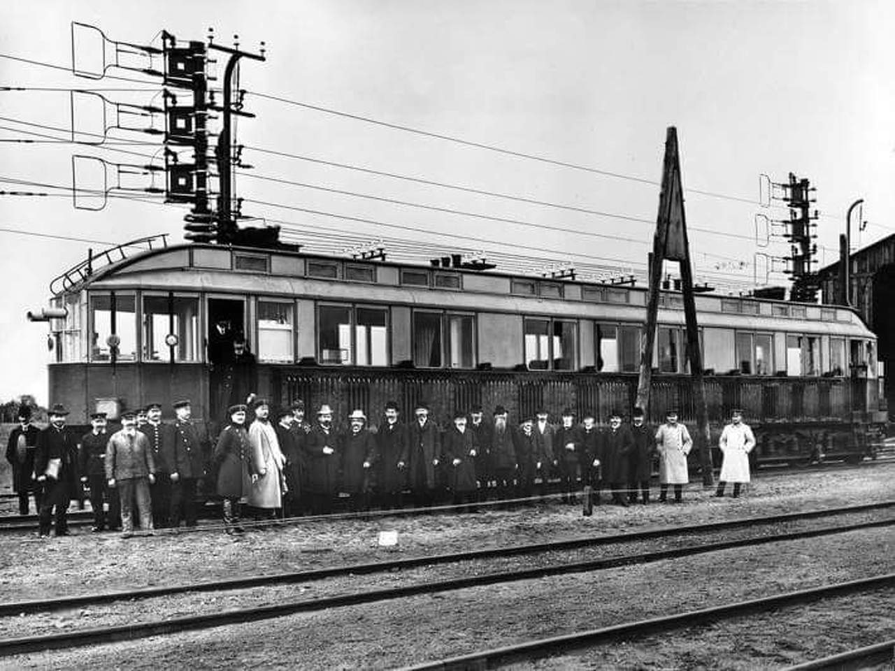

Egy kísérleti német motorkocsi 1903-ból, amely 10kV-os háromfázisú áramellátású volt.
A próbaúton 210km/h sebességet ért el.
Forrás: Deutsche Bahn Konzern Facebook-oldal

(#) elektroncso válasza gernerakos hozzászólására (») Szept 29, 2016 /
Hát a felső vezeték nem kispályás.

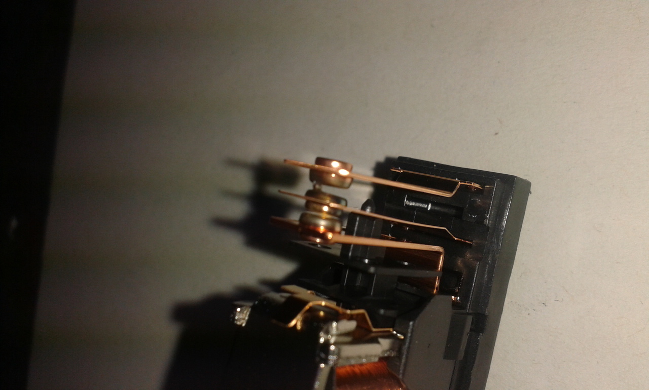

24V-os DC ablakmozgató motor vezérlő panelbe lévő relé.
Hibajelenség: Indító impulzus hatására normálisan becsuk, majd szép lassan spontán kinyit és a motor sípolt éjjel nappal.
Nem tudom, látszódik-e az NO kontakt érintkezői között az a kis valami egy kialakult fém izé, ami csinálta a gebaszt.
A poén az, hogy nem volt megégve az érintkező mint a klasszikus relé hibánál és fémgőz se volt a burkolatba.
