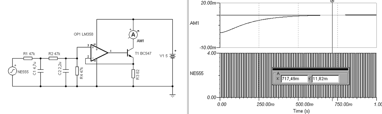

Nem szabad nagyon megközelíteni a maximális kitöltést. De lerajzoltam hogyan lehet integrálni és a műszert meghajtani. De az integrálás egyben késleltetést is jelent. Így ezért, kb. 0,7sec mire beáll a fordulatnak megfelelő érték.
(#) Sly válasza proli007 hozzászólására (») Szept 19, 2016 /
Szuper!A kondik gondolom elkok a bemeneten...?Az lm358 kimenetére is bekell tenni az elötétet a müszernek?
(#) proli007 válasza Sly hozzászólására (») Szept 19, 2016 /
Természetesen elkó, és a negatív a GND-n. Az LM358 másik felét vagy hatástalanítani kell, vagy feladatot csinálni neki. Nem kell előtét, mert ez áramgenerátoros kimenetű. A bementi feszültségre (C2) az R3-al lehet a kimenti áramot állítani. De így kb. megfelelő lesz. A 8ms impulzus, és 10,7ms periódusidővel, 1V/R4 a kimeneti áram.

Hmm minden ok de a mutato megsem moccan..Mit ronthattam el?5ször leellenöriztem és semmi...A lm 358 mmásik felén a két bemenetet lehuztam a földre az ugy jo?A többi ugynaz mint a rajzodon de a mutato moccanni sem akar...
(#) Sly válasza Sly hozzászólására (») Szept 20, 2016 /
Hogy válaszoljak saját magnak,sikerült èletre kelteni.Valamit fèlrekötöttem az este(biztos azèrt mert már èjfèlre járt..).Mostmár müködik igaz kicsit ingadozik a mutato nem áll meg egy helyben de lehet a furo elektromágnesessège miatt.Ma kiprobálom èlesben a gèpben ès kiváncsian várom a fejlemènyeket.
