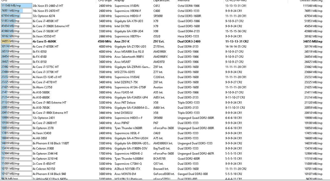

(#) Buvarruha válasza Dani21 hozzászólására (») Szept 28, 2016 /
A Hexa álítólag kicsit hangosabb, de jó az biztos. Ha ez még mindíg ugyanaz a DDR3 Vs. DDR4 mint ami a multkor volt, akkor azt kitárgyaltuk. Ha skylake-et veszel azt DDR4-el használt, ha régebbit, ne rágódj a DDR3 miatt.
El kell adni a DDR3-at és kell venni DDR4-et, pár ezer forint plusz, mivel szinte egyárban van már a kettő, tehát egyáltalán nem igaz az, hogy a DDR4 drága lenne. Ráadásul mivel meglévő ramokkal akarsz dolgozni, pláne zsákutca, mert ahogy a kolega írja a DDR3L bár fizikailag stimmel, nem rakható a helyére a sima 1.5V-os DDR3. Amit tervezel venni eleve nem egy olcsó megoldás, amellett a ramon spróolni párezer fornitot semmi értelme. De, ha már itt tartunk ahogy a multkor is mondtam, a haswell ára lassan megy lefelé, és az is elég erős és időtáló és akkor maradhatnak a ramjaid.
Bőven, ebből kettőt is elbírna. De ha faragni akarsz a költségeken akkor keress használt cuccokat, processzort például nyugodtan vehetsz használtat még garancia nélkül is lényegesen olcsóbban, mert nagyon ritkán döglenek az intel processzorok, memórát is vehetsz DDR4-et használtan, rengeteg garanciát adnak rájuk és a korukból kifolyólag eleve nem lehetnek öregek, ha tuningramot veszel azt regisztrálod a gyártónál (G.Skill) és kapsz 10+ év, vagy élettartam garanciát.
Ami az árakat illeti, nevetséges különbségek vannak. Bővebben: Link például ez és itt van amit én vettem DDR3-ból. Bővebben: Link
DDR3-as lapot venni és a DDR3L-el kínlódni 1151-en, egyszerűen félelmetesen nagy butaság, elhiheted, hogy nem rossz szándékból mondom!
