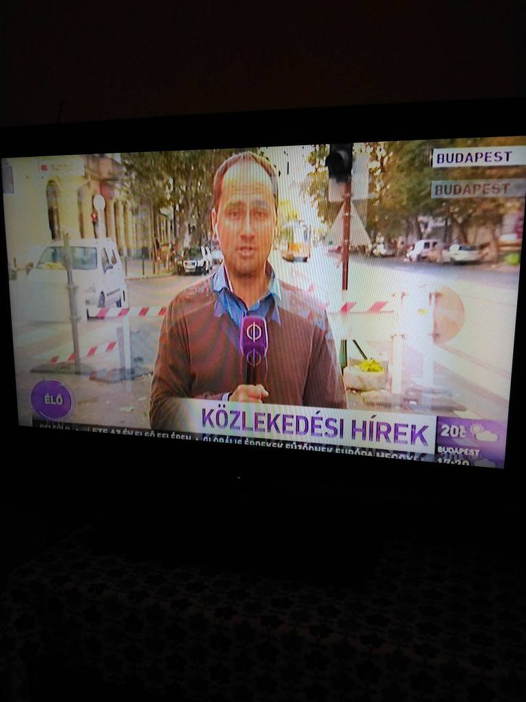

(#) szucsistvan123 válasza Buvarruha hozzászólására (») Szept 22, 2016 /
Beletettem, és ez a kép fogadott! (bocsi a sz*r minőségért)
Mainboard cserélve lett azonos típusúra.
Most akkor a T-con, és/vagy az LCD döglött.
De ez már nem fog kiderülni... íg is túl sokat költöttem már rá.
Köszi az eddigi segítséget!
A hozzászólás módosítva: Szept 22, 2016
(#) Buvarruha válasza szucsistvan123 hozzászólására (») Szept 22, 2016 / 1
Ez eléggé kijelző gyanús. Igazából nem lep meg, szerintem figyelmeztettelek is, hogy nem biztos, hogy érdemes ezzel foglalkozni, és pláne pénzt költeni rá.
