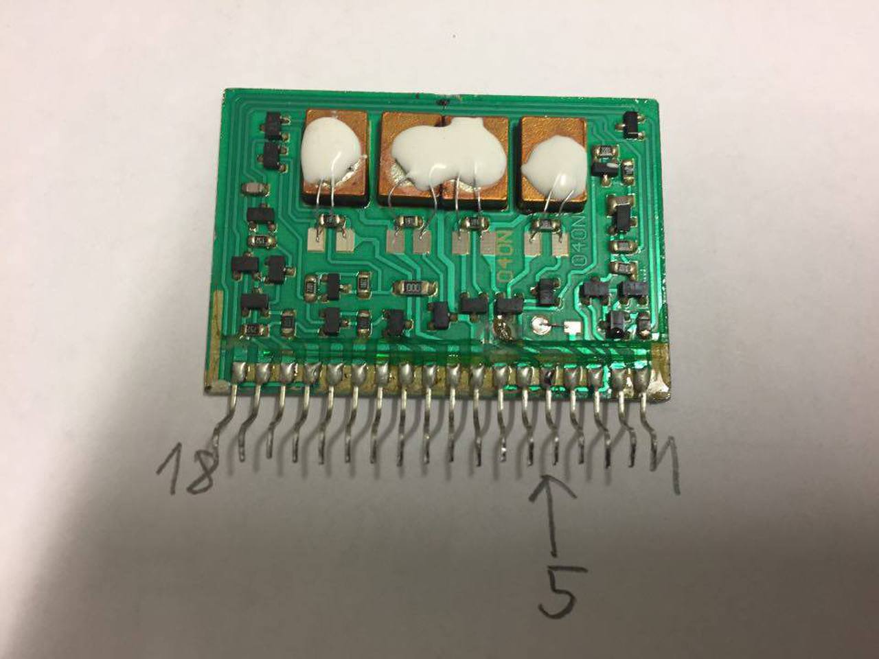

Közben szétkaptam az STK4151-et, egy vékony fólia szét volt égve benne megforrasztottam. Az ötös lábnál volt megszakadva!
Majd ha kell akkor kipróbálom lehet, hogy jó lesz! Vagy nem?
(#) scooby_ válasza lajos1969 hozzászólására (») Szept 17, 2016 /
Nem hiszem... A fólia nem magától szakad meg, valószínűleg nagy áram folyt rajta keresztül. Szerintem zárlatos még rajta más is.
(#) reloop válasza lajos1969 hozzászólására (») Szept 17, 2016 /
Azt a lábat inkább 14-esnek mondanám, és a TR24 zárlatát megnézném, ha már így szét van kapva.
(#) lajos1969 válasza reloop hozzászólására (») Szept 18, 2016 /
Igazad van a 14 láb! Igen az egyik nagy tranyó zárlatos!!
Így már kuka!

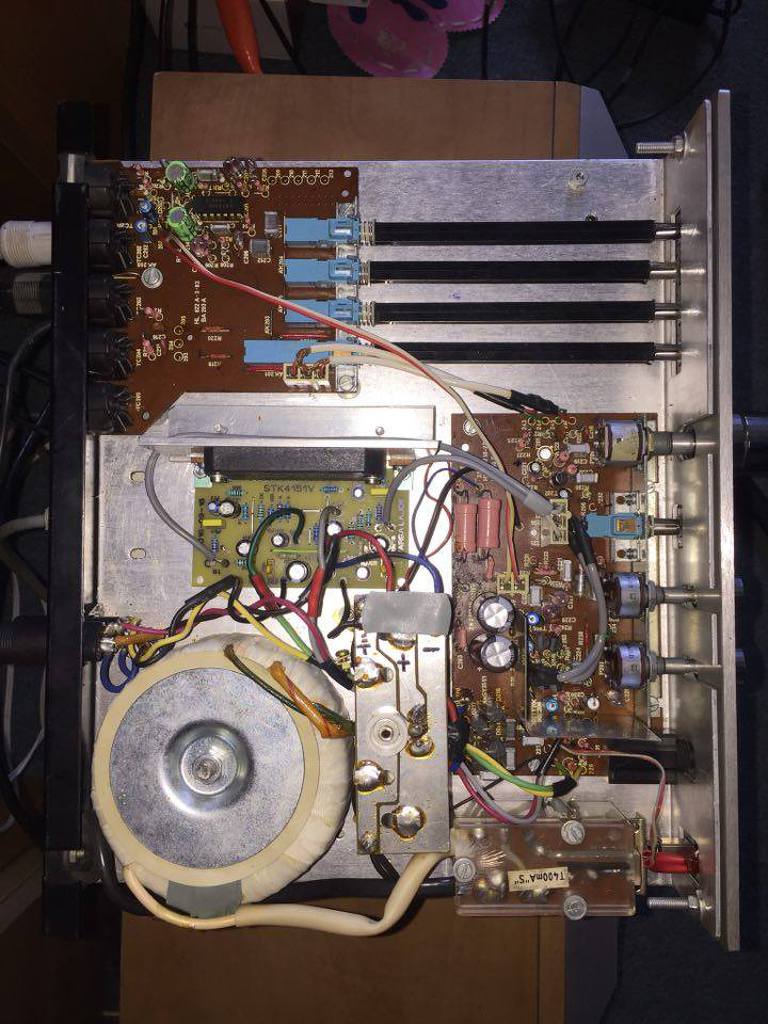

No megint szétszedtem! Volt egy kis zaj az egyik oldalon, a másik teljesen süket volt!
Az erősítő bemeneti kábelét kicseréltem s a hűtőborda mögött vittem el így az az oldal is süket lett! Valószínű a trafó szórta meg!!!
Itt egy kép róla!!
(#) doktor válasza lajos1969 hozzászólására (») Szept 18, 2016 /
Szép lett.
Érdemes lenne, még hangfal védelmet is beépiteni, valamint az előfok kondijait is cseréni, valamint a phono résznél, foglalatot beépiteni, ha használod, és valami jobb Opa-t.
(#) lajos1969 válasza doktor hozzászólására (») Szept 18, 2016 /
Nem a mindennapi használat a cél! Így is nagyon szépen szól! Régóta akartam egy ilyet s most megvan!
(#) scooby_ válasza lajos1969 hozzászólására (») Szept 18, 2016 /
Ebben tranzisztoros végfokozat volt eredetileg, vagy az IC-s változat volt eredetileg is?
(#) lajos1969 válasza scooby_ hozzászólására (») Szept 18, 2016 /
A tranzisztoros volt benne!

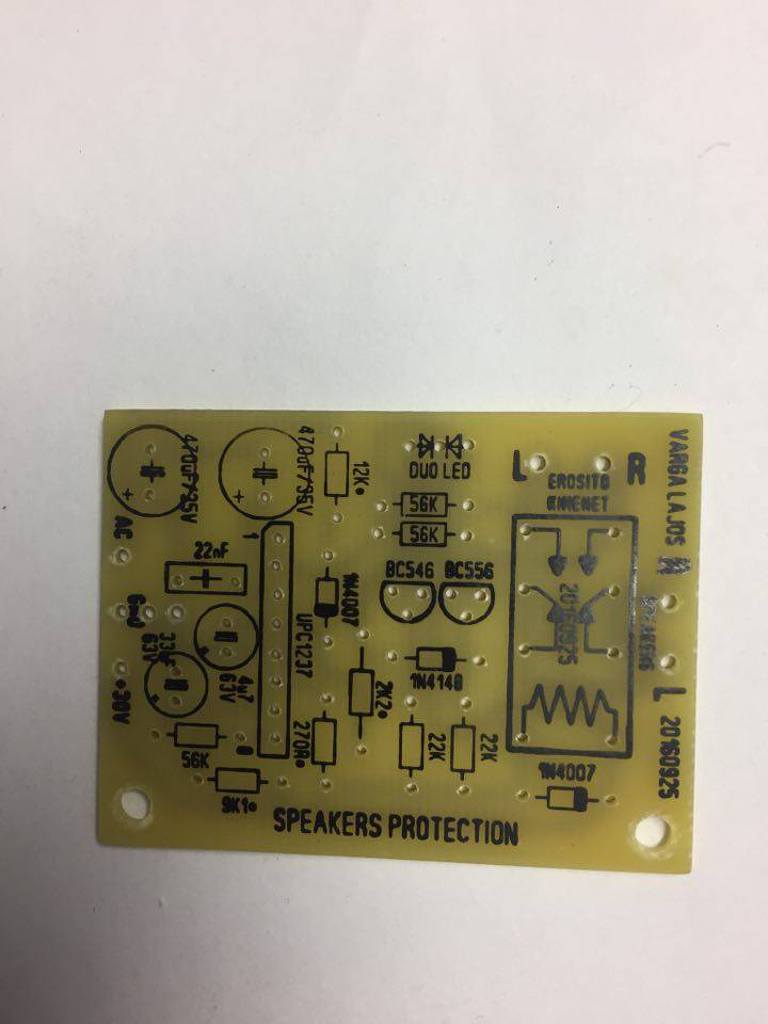

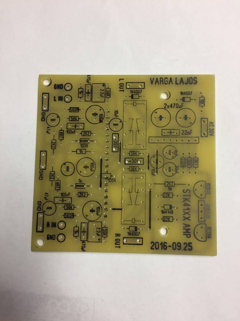

(#) lajos1969 hozzászólása Szept 25, 2016 / 2
Amit ma megtehetsz, ne halaszd holnapra!
(#) scooby_ válasza lajos1969 hozzászólására (») Szept 25, 2016 /
Nem bír magával! Szép lett! Várjuk az eredményt!
(#) lajos1969 válasza scooby_ hozzászólására (») Szept 25, 2016 /
Köszi! Még az STK hiányzik!/Az ebay lesz valószínű/ De holnap rendelem a többi cuccot!
