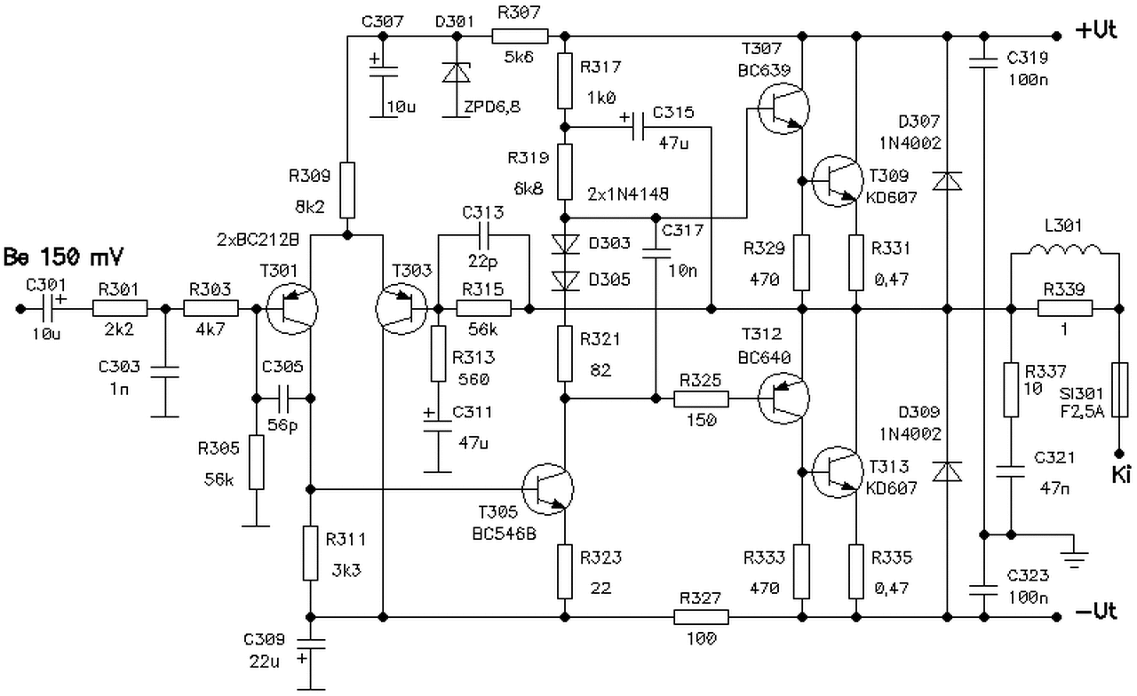

(#) steelbird válasza Husy hozzászólására (») Ápr 14, 2016 /
Az érték jó, mert a diff erősítő bázisában csak néhány uA áram folyik, úgyhogy a bázis ellenálláson csak pár század volt esik, gyakorlatilag 0V -on van a T301 bázisa a GND -hez képest. Főleg, ha még műszerrel is rámértél, mert annak is van belső ellenállása, ami GND-re húzza a bázisát a tranyónak.
Ha jó a végfok, akkor a T303 bázisán ugyanakkora feszültség áll be, mint a T303 bázisán, vagyis szintén 0V.
A diff erősítő tranzisztorainak emitterén a bázisokhoz képest 0,6...0,7V -tal pozitívabb feszültségnek kell lennie, azok E-B átmenetének nyitófeszültségével megegyezően, szintén GND -hez mérve. Vagyis a 0,6V szerintem jó érték.

Elvileg a zölddel odaírt feszültségek a jók a rajzon, de nincs több mért érték, úgyhogy ez még nem elég a hibakereséshez.

Köszönöm mindenkinek aki válaszolt! A hétvégén nem tudtam gép elé kerülni, és nem is tudtam foglalkozni az erősítővel, de ma addig jutottam, hogy az "alsó" teljesítmény tranzisztor előtt lévő PNP tranzisztort nem tudom bevezérelni. Cserélem, és jövök a fejleményekkel.
A hibakeresésben tulajdonképpen az zavart meg, hogy a működő eredeti nyák-on mértem a pirossal felírt feszültségeket. Ha azok nem jó értékek akkor nem értem, hogy az miért működik, ez meg miért nem, ha a zöld feszültségek tűnnek jónak.... csupán ezen akadtam meg, de lehet hogy ez csak vakvágány és valamit elmértem akkor.

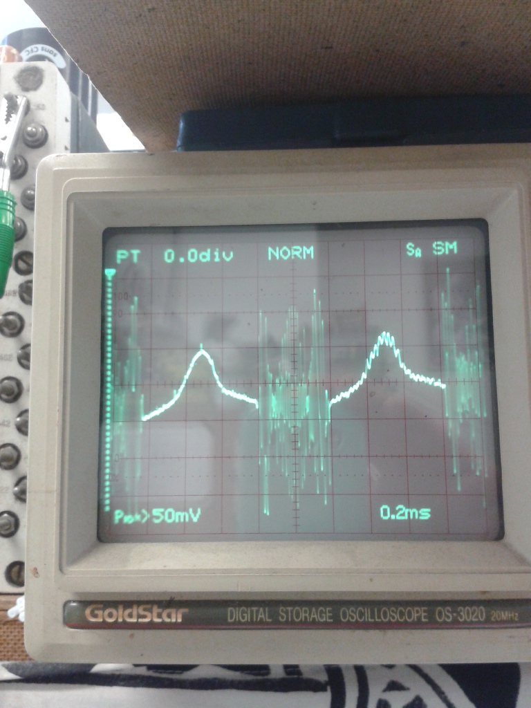

Fejlemény:
kicseréltem a meghajtó tranzisztorokat, és kicsit javlt a helyzet. Most már szól csak torz. a szinusz "alja" betörik és az alsó csúcs nem lefelé, hanem felfelé ad csúcsot, mintha két utas egyenirányítás lenne puffer nélkül. Csinálok majd szkóp képet, hogy látható legyen miről beszélek.

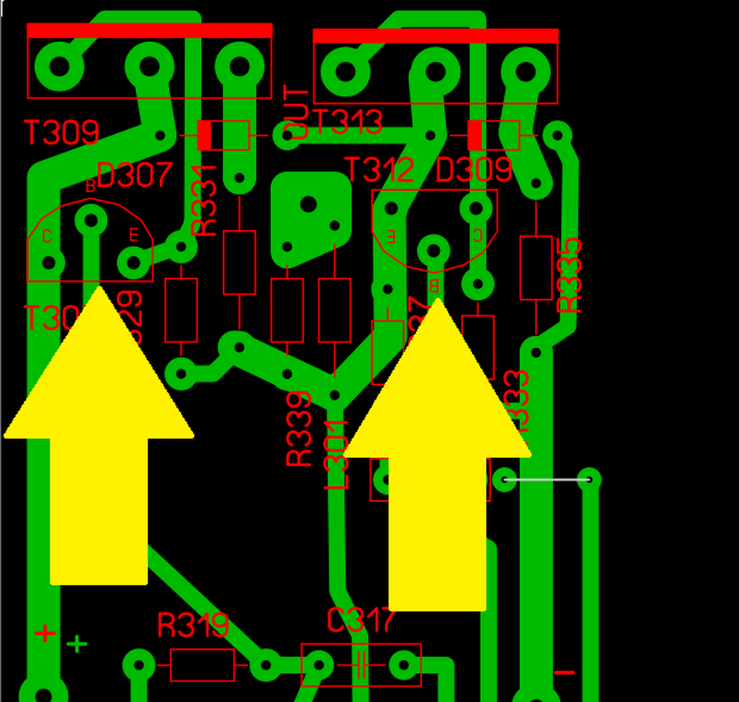

csatolom a nyákrajzot (sprint 5, és pdf harmadik változat) és két szkóp képet. az egyik a kimeneten a hangszórón mérve, ez a fura szinusz, a másik a zajos a T305 bázisán mérve.
a nyák rajzon a megépítetthez képest eltérések:
C303 nem az R301-R303-ra köt, hanem a C301-R301 pontra. ez méréskor korrigálva lett.
a D307 anód nem a kimenetre, hanem a T309 emiterre volt, a D309 nem a negatív tápfeszre, hanem a T313 emitterére van kötve. a mellékelt nyák rajzon ezek már korrigálva lettek!!

(#) steelbird válasza Husy hozzászólására (») Ápr 19, 2016 /

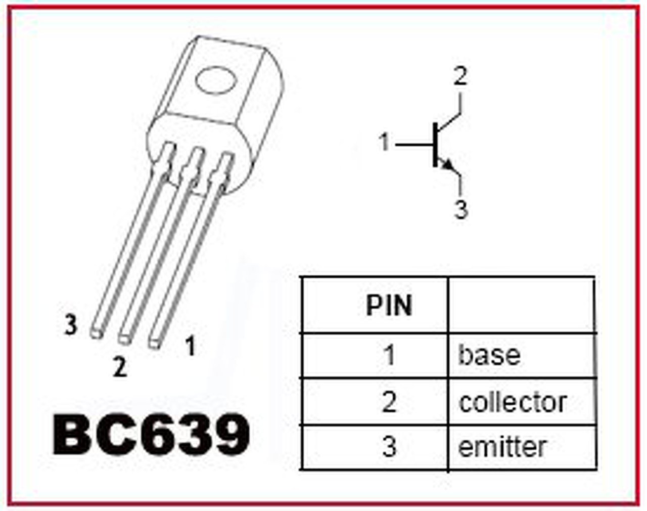

A BC639/640 -nek (T307/312) nem jó a lábkiosztása.
(#) Husy válasza steelbird hozzászólására (») Ápr 20, 2016 /
Datasheeten nem jó, vagy a tervemen? kiméricskélem, hátha. Beültetéskor elforgatom láb szerint, ha a datasheetem nem jó akkor ott lesz a galiba....
(#) steelbird válasza Husy hozzászólására (») Ápr 20, 2016 /
Az adatlapon jó. Mellékeltem a helyes bekötést. Szemből nézve, balról jobbra: E C B.
Ha BC639/640 van meghajtónak betéve, akkor nem jó a terveden a lábkiosztás.
A hozzászólás módosítva: Ápr 20, 2016
Az OK, hogy a terven nem olyan lábkiosztást használtam, de beforgattam az én általam birtokolt datasheet szerint. Nekem is E-C-B lábkiosztást mondott. Próbáltam már "sima" BC212-182 párral is, de ugyan ez volt a helyzet.
