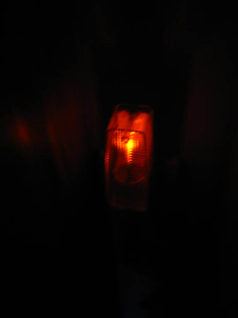

Egy fényérzékelős lámpába villanykörte helyett bekötöttem egy glimm égőt. Vajon mitől lehet az, hogy az elektronika nem tudja teljesen kikapcsolni? A hozzászólás módosítva: Jan 14, 2016
Hello! Mert a glimm nagyon kicsi áramra is már világít, A lámpában meg gondolom egy triac-os áramkör van. De egyébként meg ezzel nem mindegy, hogy kikapcsol vagy sem? Félő hogy a lámpa önfogyasztása nagyobb mint a glimm-é. Nappal meg nem látod, éjjel meg úgy is égne.
Akkor ez így nem fog menni? Vagy esetleg tegyek még valami alkatrészt a glimmel sorosan?
Csak a kapcsolgatása nem fog menni. Világítani fog. De gondolom a Glimm-el most is volt/van valami sorba, mert különben már odafentről lesné az éjszakát.
Pontosan, mégpedig egy ellenállás, így a glimmre csak ~110V megy.
proli007 azt akarja neked elmagyarázni, hogy a kapcsolgató elektronika többet fogyaszt, mint maga a glimm, továbbá ez a fajta "kapcsoló" nem alkalmas glimm kapcsolgatására.
A Glimm egy gáztöltésű cső. Amikor megkapja a feszültséget, egy érték felett begyújt. Ez után már a soros ellenállás korlátozza az áramot. Gyújtófeszültségük általában 60..100V körül van.
Akkor a fénykapcsolós áramkör nem tud valahogy nullára (vagy 60V alá) menni valahogy?
De tud, ha a Glimm-el párhuzamosan kötsz terhelést. Csak épp semmi értelme nem lesz a dolognak. Nem olvastad amit Bakman írt? Mert részemről, köszönet neki a tolmácsolásért..

Mivel mindenképpen van valamekkora alapáram a kapcsolóeszköz miatt, azt csak a Glimmel párhuzamos terheléssel lehet a 60V alá vinni. Hogy mekkora kell, azt ki kell próbálni. Lehet egy 100kohm is már megfelelő. De nembiztos, mivel nem ismert a kapcsolása az áramkörnek.
Tehát, tegyek egy 100kohm körüli ellenállást a glimm két lába közé? Ha lefotózom az áramkört, akkor tudtok már valamit mondani?
Nem e Glimm lába közé, hanem a Glimm+ellenállással párhuzamosan. (Ahol eredetileg az izzó volt..)
Én elég türelmes vagyok, de kezdek vakaródzni.. Nem lehet, hogy tenni kellene valamit, nem csak visszakérdezni? És elgondolkodni, mi értelme is van az egésznek?
Igazából az csak a te megnyugtatásodat fogja szolgálni, nem világít feleslegesen a lámpa. Fogyasztása több lesz mintha hagynád úgy ahogy van. Esetleg akkor csökkenne a fogyasztás, - a fényérzékelő kialakításától függően - ha a glimmet direkt 230V-ra kötnéd, bármilyen furcsán is hangzik
