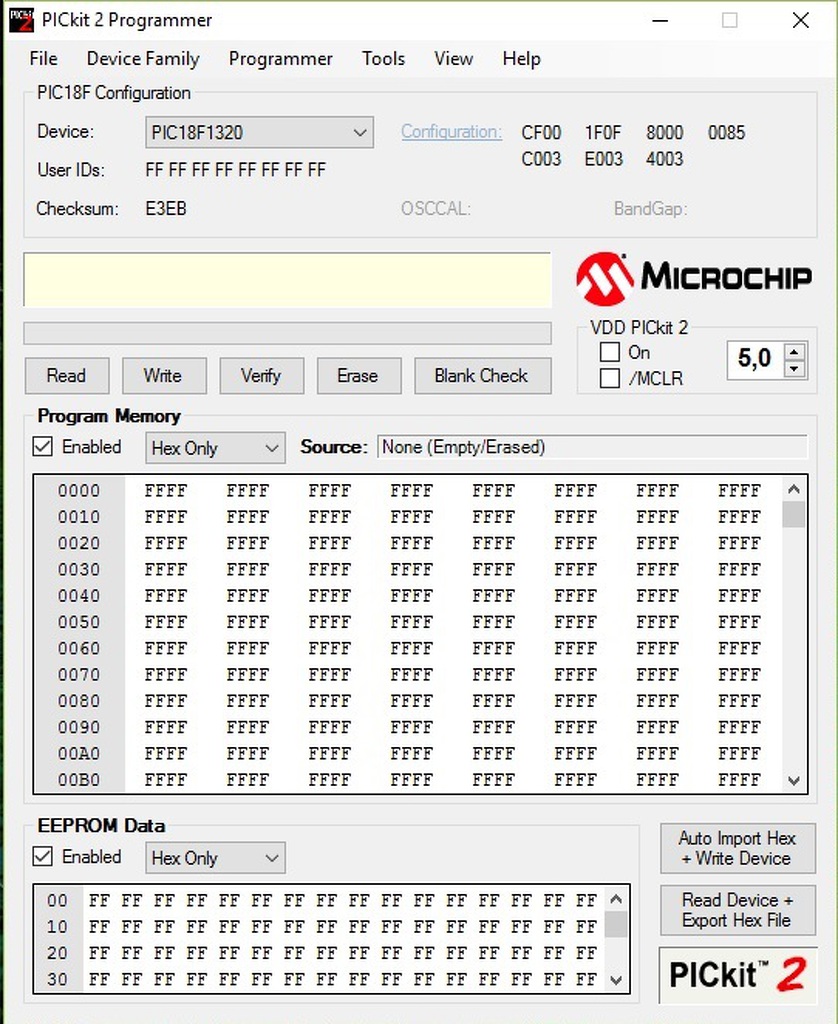

Ha a program kiolvasés védelme be van kapcsolva a programtár minden rekezébő 0x00 -t lehet kiolvasni. A képen 0xFFFF van.
(#) Pali79 válasza jdani hozzászólására (») Szept 30, 2016 /
A konfigban nincs bekapcsolva egyetlen CODE PROTECT bit sem.
(#) f2f2 válasza jdani hozzászólására (») Szept 30, 2016 /
Én csak kezdő vagyok én is láttam a full FF es kiolvasást.

(#) jdani válasza Hp41C hozzászólására (») Szept 30, 2016 /
Én nem vagyok valami jártas ebbe. Ha van egy Program, be tudom tallózni, megnyomni az égesét gombot és kész. Kb ennél a szintnél vagyok.
Tehát azt mondod, hogy a védelem nincs bekapcsolva..
Akkor miért lehet az, hogy mégsem olvas ki belőle semmit?
Természetesen, 100% hogy van benne valami, hisz ez a célom, hogy kiolvassam, és más ilyenbe bele tudjam tenni.
Ha beállitom a programon hogy PIC18F1320, de az IC nincs csatlakoztatva, és nyomok egy olvasást, természetesen kiírja, hogy No device detected.
Ha csatlakoztatom a PICet, és újra kiolvasás, mondjuk írja hogy reading device, de sokszor lefagy. Ilyenkor feladatkezelőbe megszakítom az olvasást.. Gond lehet az, megsérültetett a PIC?
(Néha végigmegy a leolvasás, néha lefagy..)
A hozzászólás módosítva: Szept 30, 2016

(#) Hp41C válasza jdani hozzászólására (») Szept 30, 2016 /
Indítsd el a PICkit2 pprogramját. Állítsd be a Vdd -t 5.0V -ra. Ismertesd fel a PIC -et, olvasd ki. A File / Export -tab mentsd ki egy hex állományba és töltsd fel ide.
Az a gyanúm, hogy nincs benne program, egyszerűen "üres". Ha meglesz a hex, eldönthető a kérdés.
Miért fagy le kiolvasáskor, programozáskor? Milyen gépen futtatod? Mekkora az USB tápfeszültség? Probléma szokott lenni, ha az USB tápfeszültség magasabb, mint 5.0V.

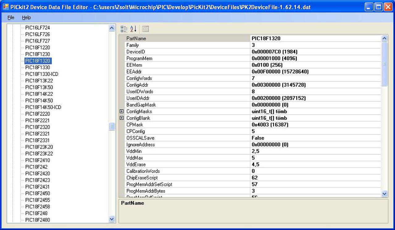

Hát nagy butaság volt a részedről! Éppen Hp41C bővítette a PK2 eszköz listáját, nézd csak meg a mellékelt képet, most csináltam.
(#) jdani válasza Pali79 hozzászólására (») Szept 30, 2016 /
Mondjuk régen volt már telepítve a pickit 2...
Lehet / kell frissíteni, és már fogja támogatni?
A Pickit2 mappájában le kell cserélni ezt a fájlt. A régit nevezd át valamire, hogy visszaállítható legyen ha valami nem stimmel.

Koszönöm, de a 18F1320 -at még a gyári Pk2DeviceFile_1.62.14 is tartalmazta.
(#) Pali79 válasza Hp41C hozzászólására (») Okt 1, 2016 /
Ja, ezt nem tudtam, vagyis nem néztem utána, csak a kolléga mondta, hogy azért váltott mert nem ismerte a PK2. Egyébként is, mi köszönjük!
