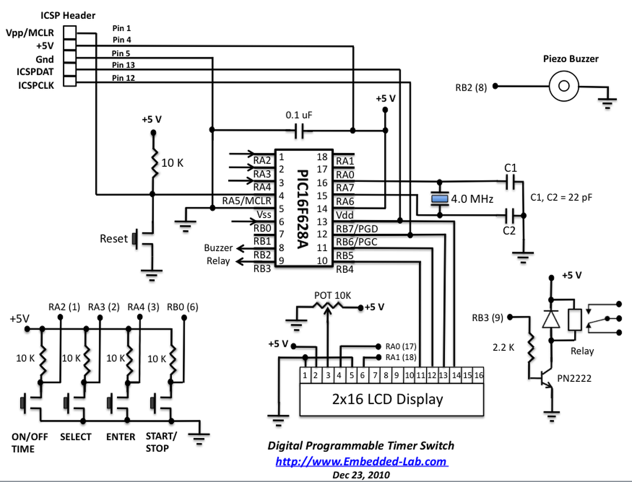

(#) attika hozzászólása Okt 5, 2016 /
A mellékelt kapcsolásnál teljesen mindegy, hogy az RB7-et kimenetnek vagy bemenetnek állítom mert mind a két esetben működik a kapcsolás és semmi hibát nem produkál.
Ezt mivel lehet magyarázni? Ha így állítom be akkor is jó.
  1. TRISA = 0b00111100;
  2.   TRISB = 0b00000000;
És ha így akkor is.
  2.   TRISB = 0b00000001;
Az LCD-nek miért mindegy, hogy a 14-es lába ki vagy be menetre van kötve?
(#) eSDi válasza attika hozzászólására (») Okt 5, 2016 /
Szerintem te az RB0-t állítod és nem pedig az RB7-et. Legalábbis gondolom, hogy minden nyelvben a bal szélső az MSB, a jobb szélső pedig az LSB.
(#) attika válasza eSDi hozzászólására (») Okt 5, 2016 /
Tehát akkor a bal szélső a felső helyiérték lenne.
TRISB = 0b1 akkor így állítom az RB7-et bemenetre?
TRISB = 0b11 akkor így az RB7-6 bemenet??
Vagy valamit nagyon nem jól értelmezek?
Igaz elírtam, nem figyeltem,javítottam is.
A hozzászólás módosítva: Okt 5, 2016
Igen, így van, de a TRISB-vel.
