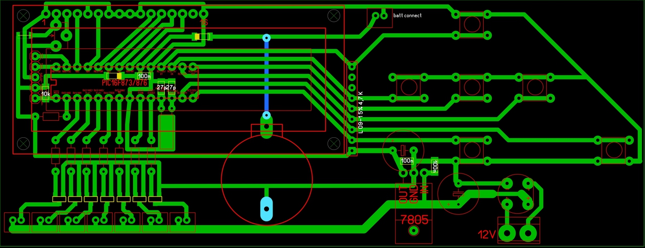

Tanácstalan vagyok, ezért segítséget kérnék. Adott az alábbi nyák és programrészlet. Két gondom van vele. Az egyik, hogy a Timer1 hol elindul, hol nem, de inkább nem. A másik, hogy az LCD inicializálása nem hajtódik végre rendesen. Ha fel van programozva a PIC és bekapcsolom a tápot nem inicializál rendesen. Ha már van táp és mondjuk újraprogramozom a PIC-et akkor működik rendesen. Próbáltam már több várakozást beiktatni, de nem igazán segített.
Az LCD-vel csináltatsz a bekapcsolás után melegreszetet?
Az micsoda? Lehet csinálok, de nem tudom pontosan mire gondolsz.
Bekapcsolás után vársz egy ideig, majd 4x egymás után elküldöd ezt a parancsot:
MOVLW B'00110000' Ez reszeteli a kijelzőt. Ezután még egy kis kivárás, majd inicializálhatod. Ugyanis, ha a tápfesz nem elég gyorsan épül fel, a kijelző beborulhat.
Ezt nem igazán értem, Ez a paracs elméletileg a 4 bites mód beállítása, semmi más. Egyébként a fura az, hogy másik áramkörben, másik PIC-kel tökéletesen működik.
Nem igazán.
a 4 bites mód átkapcsolása ez:B'00100000' |
