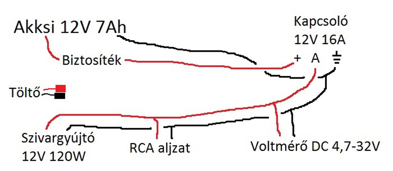

(#) cday hozzászólása Okt 5, 2016 /
Adott a rajzon szereplő összeállítás. Egy 12V 7Ah akkumulátor, erre kötve a következők: 2 állású (világító zöld kis led) kapcsoló (12V 16A), voltmérő (DC 4,7-32V), szivargyújtó aljzat (12V 120W) és egy rca aljzat. Mindez egy kis dobozban. Hogyan kellene bekötnöm (esetleg mi kellene még hozzá), hogy szétszedés nélkül is tölteni lehessen az akkumulátort? Gondoltam két kivezetésre, ami a töltésen kívül le lenne zárva valami kupakkal, vagy valamivel. De nem tudom hová kössem, rögtön az akkumulátor után a biztosíték elé, vagy a kapcsoló után? Utóbbi esetben látnám a voltmérőn mennyivel tölt, lekapcsolás után meg, hogy mennyire töltötte fel.
Előre is köszönet a válaszért!

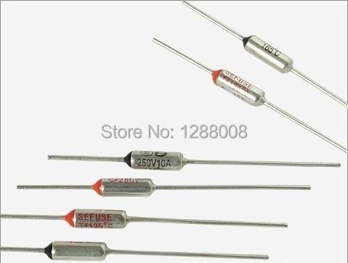

Egy elektromos fűtőtestben tönkrement egy RY157 jelzésű hőbiztosíték.
Hőbiztosíték...
Létezik ebből 15A -es verzió szerintetek, kb ugyanilyen méretben? Vagy a 10A a max?
Esetleg egy kicsivel lehet vastagabb is...
(#) proli007 válasza RoliNyh hozzászólására (») Okt 5, 2016 /
Hello! Várhatóan nem az áramtól ment tönkre, ha nem túlmelegedéstől. 2000W-nál nagyobb fűtőtesten nem szokás gyártani, már csak a csatlakozók miatt sem. Ha esetleg ventilátoros a fűtőtest, annak gyenge hűtése miatt ment ki. De előfordul rossz kontaktus miatti túlmelegedés is. Tehát elsőként ezt kellene szemügyre venni, nem nagyobbra cserélni. Én legalább is ezt tenném.
(#) RoliNyh válasza cday hozzászólására (») Okt 5, 2016 /
A töltőt közvetlenül az akkumlátor kapcsaira szokás csatlakoztatni! Feltéve, ha normális akkumlátortöltőről van szó, és nem csak egy dugasztáp, mert akkor a töltőáramot is illik korlátozni, mondjuk egy soros ellenállással.
Egyébként ha a kapcsolót bekapcsolod, akkor látni fogod a feszültséget is közben...
(#) RoliNyh válasza proli007 hozzászólására (») Okt 5, 2016 /
Egy gyári 2KW -os villanyfűtőtest, ventillátor nélkül (csodálkoztam is rajta).
Nyilván, a hőtől ment tönkre, de ez nem regenerálódó hőbizti (mint pl a kávéfőzőkben)?
Azért gondoltam a nagyobb teljesítményre, mert így 8.69A megy rajta (a nullába van bekötve), gondoltam legyen egy kis tartalék benne...
Az a baj, hogy a "gyári" valójában legtöbbször "cipőgyárit" jelent. Javítottam már ilyen készüléket, még jó hogy nem lett belőle tűz, ahogy az szerelve volt. Megolvadt még a sorkapocs is.
Na jó, de ezzel most nem vagyok előrébb...
Új készülék, épp kipróbáltam, ment vagy 8-10 mp -ig max teljesítményen (fűtött is mint az atom) aztán úgy döntött nem dolgozik tovább...
Szóval azt nem tudom, hogy ez most csak egyszer használatos biztosító -e, vagy visszaálló (szerintem utóbbi)?
Mert ha visszaálló, akkor attól hogy túlmelegedett, ismét működnie kellene.
Viszont ha azért ment tönkre, mert mondjuk túlterhelődött
(pl azért mert éppen a felső 10A -es határ közelében üzemel és esetleg alkatrészszórás miatt, mondjuk ez nem bir csak 9A -t)
és még az is elképzelhető, hogy rövid ideig mondjuk nagyobb áramot vett fel.
Akkor hiába cserélem ki ugyanolyan áramúra, lehet néhány napon, heten ki tudja mennyi idő mulva (amikor a csillagok állása is baljós) ismét beadja a derekát...
Egyébként ez elvileg nem azért van benne, hogy a túláramtól védje a készüléket, hanem a túlmelegedéstől. Szóval ha ezen az úton megyek tovább, tehetnék bele nagyobb áramút, ugyanolyan hőmérséklet tűrésűt...
Csak azt nem tudom, létezik e nagyobb áramú példány ezekből, de majd megkérdezem az alkatrészboltban...
A hozzászólás módosítva: Okt 5, 2016
Ez egy egyszer használatos. Kiolvad, mint a bizti, csak leginkább a hőre.
De Látható hogy nagyobb is van belőle..
Akkor megpróbálok egy 16A -ost...
(#) cday válasza RoliNyh hozzászólására (») Okt 5, 2016 /
Igen, rendes akkumulátortöltőt használnék, amivel a kocsi is töltve van néha (szabályozható). Akkor így kötöm be, ahogyan írtad. Köszönöm a választ!

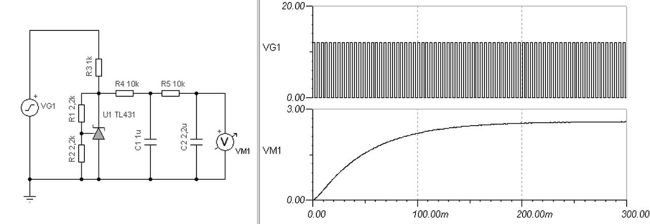

(#) Balabmw hozzászólása Okt 7, 2016 /
12V-os változó kitöltésű tényezőjű négyszögjelet szeretnék átalakítani 0-5V-os egyenfeszültséggé.
0% kitöltésihez 0V,100% kitöltésihez 5V tartozna.
Tudnátok ajánlani valami egyszerű kapcsolást?
Köszönöm előre is!
(#) proli007 válasza Balabmw hozzászólására (») Okt 7, 2016 /
Hello! A megoldás, jelformálás és integrálás lehet. De nem mindegy, mekkora frekvencia, a pontossági igény, a megengedhető hullámosság és a késleltetés. Mert mint látod az ábrán, az integrálás jelváltozási sebesség csökkenéssel jár, minél jobb a szűrés..
