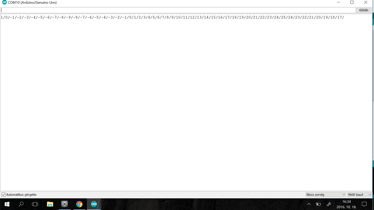

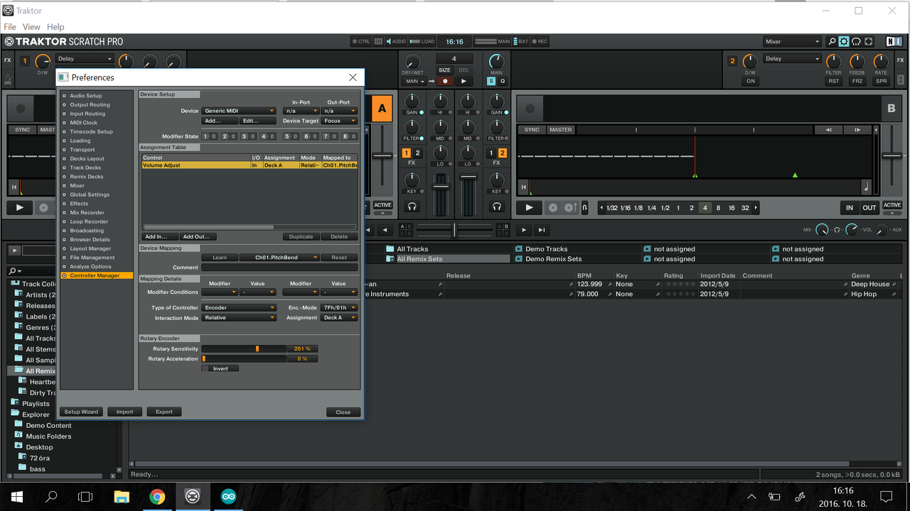

(#) wifi196 válasza (Felhasználó 120038) hozzászólására (») Okt 18, 2016 /
Sajnos ez se jó, ugyan az a hiba!
(#) (Felhasználó 120038) válasza wifi196 hozzászólására (») Okt 18, 2016 /
Lefelé számol megint?
Igen, vagyis a képen láthatóakat tudom állíthatni a programban és mód át volt állítva 3Fh/41h-ra ezért számolt lefele, visszaállítottam az alapértékre mely 7Fh/01h és így felfelé számol, de most is bármerre tekerem csak felfelé mozog, ha jobbra, ha ballra tekerem felfelé megy!
a serial monitoron is csak felfelé vagy lefelé változnak az értékek?
Az egész lényege az, hogyha a két láb azonos értéken van, akkor növelni kell az értéket, ha különbözőn, akkor csökkenteni kell. Ezért van sokkal-sokkal rövidebb kód is, de ennek is mennie kellene.
A hozzászólás módosítva: Okt 18, 2016
serial monitor ezeket írja:
ezek alapján szépen megy, mert egyik fele növeli másik fele csavarva csökkenti, viszont midi programba sehogy se megy :S
Ok, akkor legalább ez jó.
A MIDI vezérlés hogyan valósul meg pontosan? Azt szeretném tudni, hogy az érték, az szépen változik ahogy kell, de nem megy át a PC felé rendesen nem?

(#) (Felhasználó 120038) válasza (Felhasználó 120038) hozzászólására (») Okt 19, 2016 /
Idézet az example könyvtárban lévő Encoder_example kódból:
This is an example of the "RotaryEncoder" class of the MIDI_controller library.
Connect the A & B pins of the encoder to 2 interrupt pins (2&3). It's recommended to use 100nF capacitors between the A & B pins and ground.
Connect the common C pin to the ground. Pull-up resistors are not ncessary, since the internal ones will be used.
Map the control change message 0x14 to the right control in your software.
If you are using a jog wheel use JOG, if you are using a normal encoder, for normal controls, like scrolling etc. use NORMAL_ENCODER.
If you have strange results in your software, try another mode: ADD_64, SIGN_BIT or POS1_NEG127.
If the control works, but it goes in the wrong direction, swap the pins A&B of the encoder (physically, or when creating the
RotaryEncoder member).
If you are using an Arduino Leonardo, make sure you have Teensyduino and TeeOnArdu installed,
that you are using the Arduino IDE version 1.0.6, and board type is set to TeeOnArdu in MIDI mode.
If you are using an Arduino Uno, use the HIDUINO firmware for the ATmega16U2.
This library and these examples are part of the Instructable
Written by tttapa, 28/08/2015
Ha mindent bekötöttél rendesen, akkor a módot kell változtatni! A célprogramod nem értelmezi rendesen a felé küldött adatot.
ADD_64, SIGN_BIT or POS1_NEG127. Te az utóbbit próbálod, de nem jó.
Semmit nem kell kezdeni a rotary encoderrel, ez a lib megold neked mindent. A lehetséges probléma az, hogy a cél szoftvered nem így kéri az értéket.

Az encoder jó.
Keress másik midi library-t. Vagy a tractor beállításaiban kell körülnézni. 64/32 bit különbözet a traktor és az oprendszer között,vagy a bolygók együttállása nem kedvez.
