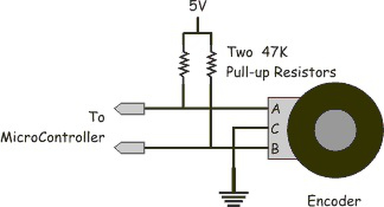

(#) wifi196 válasza andykaaa hozzászólására (») Okt 18, 2016 /
Bekötöttem így, viszont semmi nem változott. Továbbra is bármerre tekerem csak növeli az értéket.
Megpróbáltam már másikkal is (ugyan ilyen fajta), nem e csak ennél van, de ott is ezt csinálja.
A hozzászólás módosítva: Okt 18, 2016
(#) wifi196 válasza Gabó hozzászólására (») Okt 18, 2016 /
Ugyan az a helyzet, csak növeli az értéket!

(#) andykaaa válasza wifi196 hozzászólására (») Okt 18, 2016 /
Nem 47K kell oda, hanem 4K7.
Próbáltam 10K-s ellenállással is, legalábbis azt olvastam, hogy 10-47K-ig válasszunk, de sajnos a hiba megmaradt!í

(#) wifi196 válasza (Felhasználó 120038) hozzászólására (») Okt 18, 2016 /

(#) Kera_Will válasza wifi196 hozzászólására (») Okt 18, 2016 /
(#) (Felhasználó 120038) válasza wifi196 hozzászólására (») Okt 18, 2016 /
Tényleg nem értem már ezt.
Nem lehet szerintem egyik kód sem jó azért amit írtam. Nem kell bele az a && - if feltétel szerintem, vagy ha igen, akkor kell egy másik is.
Nem elég erre az, hogy változást Figyelünk egy lábon, és ha az bekövetkezik, akkor olvassuk a másik lábat ami ha magas akkor + ha alacsony akkor -?
Ha ez igaz, akkor az is a gond, hogy az első kódnál a figyelt lábak a setup-ban fel vannak húzva, az enkóder nem tudja lehúzni 0-ra. (ebben nem vagyok biztos) Ezért csak a felfelé tekerés volt megengedve szerintem.
Sajnos ez sem működik, hiba ugyan az... Nem lehet, hogy vagy a vezérlő vagy az encoder (bár kipróbáltam egy másikkal is) rossz, mert ez már nem igaz, hogy semmivel se működik.
Nyugalom, lehet a kódom még nem jó, sajnos nincs itthon ilyenem, nem tudom kipróbálni.
Csak felfelé megy?
(#) (Felhasználó 120038) válasza (Felhasználó 120038) hozzászólására (») Okt 18, 2016 /
A kódokkal van gond.
Az is fontos, hogy a változás milyen irányú volt. Ez nincs figyelembe véve sehol sem.
Köszönöm, hogy segítesz és a többieknek is!
A legutóbbi kódod alapján most lefele megy csak!
